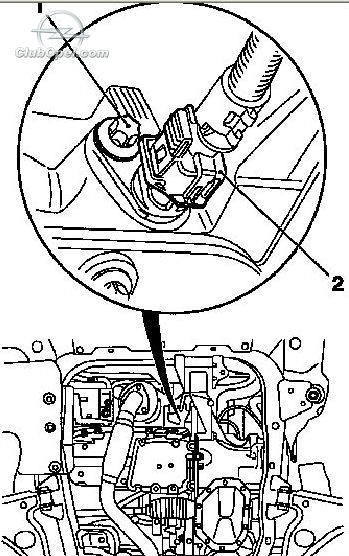

da..deci sa continui aici unde se afla senzorul crankshaft z16se opel astra g...ca ma scos din sarite...am intrebat la un topic si am primit raspuns ca agila nu are motor z16se de parca ma interesa ca agila are nu stiu ce motor.

Te-ai suparat degeaba. Acolo se discuta numai de agila sau alte masini cu acelasi motor.
Uite aici se afla:

@PL500 va multumesc mult...l-am schimbat deja o sa pun si o poza sa fie pe forum...ca sa nu pateasca si altii ca mine..@cristianTm deja am patito cu un senzor aftermarket astazi am primit un senzor GM original 250 ron l-am montat urmeaza sa sterg eroarea...si sper sa fie bine va multumesc.
