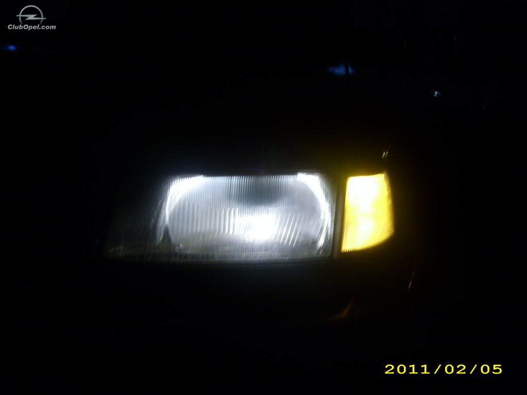

s-a gandit cineva sau si-a pus cineva pozitii de america pe opelul lui?

asta ar insemna sa aiba semnalizarile in permanenta aprinse iar cand semnalizeaza sa clipeasca.
nu stiu daca arata bine ,in primul rand si nu stiu daca merge in al doilea rand.

Se poate folosi becul de pozitie si stop pe frana:pozitia are o intensitate mai mica iar stopul o intensitate mai mare.Dar problema este cu papucii care trebuiesc 2 -exact ca la frana!

Am avut eu pe vechea masina. Erau facute din becuri cu 2 filamente mentionate si de @cristi_ilie. Pentru ca nu exista socluri pentru aceste becuri a trebuit sa modific unele anuland alimentarea originala si gaurindu-le pentru a trece prin ele firele lipite de becuri.

Si eu m-am gandit la montarea acestui modul, chiar incercasem la un moment dat cu un releu care era tot timpul cuplat la pozitie, iar in momentul actionarii semnalizarii intrerupea alimentarea si becul palpaia. Singura problema a fost lipsa mea de logica 😃 . astfel incat in timp ce semnalizarea pe fata era aprinsa pe spate si aripa era stinsa si invers, deoarece releul decupla cand primea semnal de alimentare. Vroiam sa incerc si cu soclul modificat, dar deocamdata din lipsa de timp am abandonat ideea.

Soclu cu 3 fire, se gasesc, pus bec cu dublu filament, filamentul mic pus pe pizitie, cel mare pe semnal si gata...s-a rezolvat problema fara batai de cap..

aici nustiu 😢 eu am fost la magazin si am cerut asa ceva nu s-a potrivit 100% dar tot a mers, dar de ce model era nustiu, nici nustiu daca de dacie sau altceva( la piese auto dacia nu gasesti numai piese de dacie), ..cel mai bine va duceti cu soclu de semnal si cautati dupa el ceva asemanator , 100% nu o sa gasiti. eu la mine a trebui sa ii creez acele opritorii ca sa zic asa ca sa stea catusi de cat fix nu sa se miste ..
