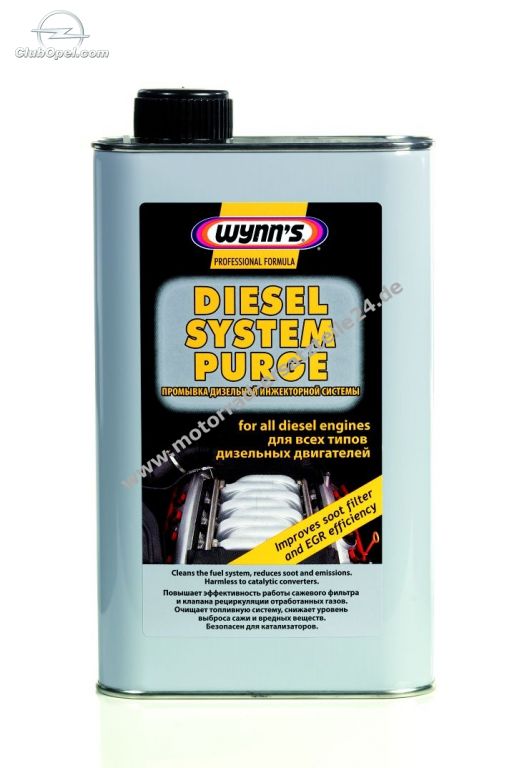

Incearca cu winn's diesel system purge asa arata cutia eu mi-am curatat injectia ca aveam mizerie si multe...acum merge mai bine... spor!

Atentie cum il folositi!
Nu se toarna in rezervor!
''Lucian wmw ''te rog sa-i explici cum se foloseste.
  • mikyboy
  • Mesaje scrise: 5,734
se baga ambele furtune de la tur si retur in bidon si se lasa motorul sa mearga pe loc pana se consuma aproape tot lichidul dar atentie nu chiar tot sa nu ajungi sa ti se dezamorseze instalatia iar daca mai ramane putin de tot, desfaci capacul la filtrul de motorina si il pui acolo apoi inchizi totul etans si atentie cum inchizi capacul sa il strangi cu 8 Nm nu mai mult sau mai putin...
mai este tot de la wynn's un lichid de curatare care arata ca o doza de bere si care se baga in filtrul de motorina la schimbarea filtrului si cu care se face curatarea mai usor. depinde si cat de uzate sau murdare sunt injectoarele.
era bine daca inainte de a pune totul sus verificai injectoarele pe un stand sa vezi la cat deschid si mai ales cum pulverizeaza ca sa sti daca trebuie sau nu sa schimbi duzele de la injector ca sa nu mai umbli acum iar la distributie...

Scuze domnule marius si gabmar .....scotii turul si returul de la filtrul de motorina si le bagii in bidon,turul ar fi bn sa fie incolor ca sa vezi cand nu mai ai solutie ... lasi masina sa mearga la relanti 15 -20 min mai o turezii in jur de 3000rpm 3-4 min iar o lasi in relanti si tot asa pana se termina.Spor!

multumesc pt raspunsuri!
Dar,
a mai curatat cineva in acest fel injectoarele la acest model de Zafira?
Pt ca multi mecanici imi spun ca aceste injectoare sunt mecanice (cu dublu sens) si ca nici o solutie de curatat nu are efect asupra lor. Cand au cazut se schimba duzele.
Sunteti deacord?
  • mikyboy
depinde cat de duse sunt duzele... daca sunt doar cu depuneri fini se rezolva cu lichidul de mai sus daca deja pisa atunci trebuie schimbate duzele...

Am curatat injectia cu solutia de mai sus pe un aparat de la Autouniversal Galati (tot Winns se numea) si din pacate nici o diferenta.
