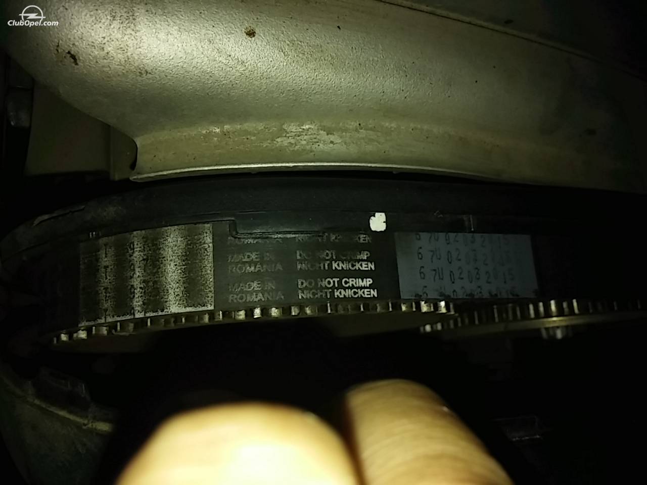

Salutare,vad ca nu s-a mai postat demult pe aici .Am urmatoarea problema ,am fost cu masina la mecanic sa schimbe distributia (curea,role ,pompa apa,curea alternator) ,la relatiu masina nu trepideaza ,merge bine ,dar in sarcina nu trage si se aude ca nu merge rotund motorul ,doar cand e in sarcina si o accelerez (bujiile le-am schimbat azi si la fel face) .Am departat capacul de la distributie ,mie imi pare f murdara si imbatranita fata de cureaua de alternator pe care se vede clar scrisul alb.Pe cureaua de distributie a trebuit sa frec cu o carpa umeda cureaua sa vad ce scrie :Contitech CT975 67U02032015 .In codul acesta apare data de fabricatie sau ceva ? sau cum sa imi dau seama daca s-a schimbat distributia sau nu? ( in poza ,codul din partea dreapta nu se vedea mai deloc,am sters eu cu o carpa )

salut,ms de raspuns.nu m-am exprimat eu bine,masina o am de 7 ani,de 2 zile a fost schimbata distributia(am mai schimbat-o si cand am luat masina) ,vroiam sa verific daca chiar a fost inlocuita cureaua sau nu.poza e facuta dupa 1 o zi de la schimbarea distributiei,de asta intrebam de numerele de pe curea,daca scrie data fabricatiei pe ea.

daca numai de 2 zile ai schimbat cureaua de distributie atunci este cam murdara dupa 2 zile de utilizare. In alta ordine de idei codul de la final ...322015 ar putea sa fie saptamana 32 din 2015 adica sa fie fabricata saptamana trecuta avand in vedere ca este si fabricata in Romania ar trebui sa fie ok

si mie mi se pare mult prea murdara cureaua,chiar asa murdare sa fie rolele ce nu se schimba?o sa incerc la un magazin de piese sa vad o curea cum arata
