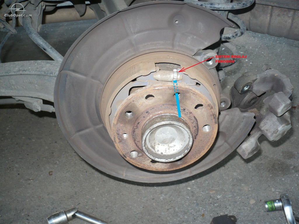

Ca sa reglezi corect frana de mana, trebuie mai intai sa reglezi ferodourile care le-ai schimbat.
1-pui masina pe un plan drept si o asiguri(in treapta 1 de viteza si ''pene'' la rotile din fata)
2-slabesti ambele roti de pe spate
3-ridici masina de spate astfel incat rotile sa se desprinda putin de sol(pui niste ''capre'')
4-dai ambele roti jos
5-reglezi(apropii) ferodourile pe ambele parti astfel incat acestea sa fie cat mai aproape de pelicula discului conform imaginii
6-reglezi frana de mana prin infiletarea piulitei de reglaj pana cand maneta se ridica la maxim 7 dinti.
7-montezi rotile si lasi masina pe sol
Ca sa o testezi:
a-tragi frana de mana
b-pornesti motorul
c-introduci treapta 1 de viteza si spatele masinii trebuie ''sa coboare''
d-introduci mers inapoi si spatele trebuie ''sa se ridice''.
Daca ai in continuare aceleasi simptome atunci trebuie sa mai verifici odata corectitudinea montarii acelor ansamble ferodo.

ksper nu se poate regla acel sistem de reglaj al ferodoului fara sa dai discul si etrierul jos?dar nu stiu nu inteleg am mai strans piulita de reglaj .am pus masina in panta am reglat piulita si cu frana de mana trasa la maxim fara sa fie bagata in viteza nu se misca.am si impinso eu dar nimic nu se misca deci era bine.dar cu spatele tot merge relativ usor nu mai inteleg nimic.eu unu mam saturat o sa fac ultima operatiune cum a spus ksper sa vedem daca se poate regla fara sa dau jos etrierul si discul de frana.
  • pustiu_pst
  • Mesaje scrise: 2,671
merge prin gaura prezonului daca nimeresti rotita, dar mai mult stai sa nmeresti rotita decat sa dai jos discul si etrierul ,este foarte simplu. Si eu am o problema asemanatoare, nu tine orice as face:))

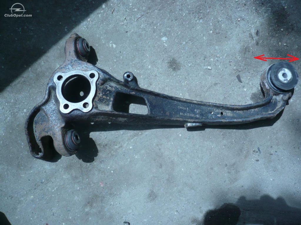

Eu am schimbat cablul de la frana de mana si s-a rezolvat cu frana de mana, tine perfect trasa 3 dinti la plecarea de pe loc spre inainte si inapoi, dar am bucsile praf pe spate si cand trag frana de mana pleaca un pic masina inainte sau inapoi se aude o lovitura scurt de fier pe fier si apoi se opreste pe loc.
@ksper, poate imi poti oferi un 'quicktip' cu poza pentru care anume bucsa trebuie schimbata din gramada aia de bucsi de pe spate, in caz ca iti vine rapid o ideie pe loc. Simptomul cu pocnetul respectiv l-am descris mai sus, ar trebui sa fie o bucsa pe directia inainte-inapoi la bratul pe care este fixata roata spate.

ioanv21 a scris:ksper nu se poate regla acel sistem de reglaj al ferodoului fara sa dai discul si etrierul jos?dar nu stiu nu inteleg am mai strans piulita de reglaj .am pus masina in panta am reglat piulita si cu frana de mana trasa la maxim fara sa fie bagata in viteza nu se misca.am si impinso eu dar nimic nu se misca deci era bine.dar cu spatele tot merge relativ usor nu mai inteleg nimic.eu unu mam saturat o sa fac ultima operatiune cum a spus ksper sa vedem daca se poate regla fara sa dau jos etrierul si discul de frana.
Poza este atasata in scop de indrumare. Am atasat poza ''fara '' disc si etrier, ca sa iti dai seama care si cum este acel mecanism unde trebuie sa actionezi. Daca poza avea si discul montat ma intrebai ''si care este sistemul de reglaj?''.
Citeste cu atentiee pasii si...o sa fie bine.
ahappyuser a scris:Eu am schimbat cablul de la frana de mana si s-a rezolvat cu frana de mana, tine perfect trasa 3 dinti la plecarea de pe loc spre inainte si inapoi, dar am bucsile praf pe spate si cand trag frana de mana pleaca un pic masina inainte sau inapoi se aude o lovitura scurt de fier pe fier si apoi se opreste pe loc.
Ai o problema cu bucsa de la palier(nu stiu pe care parte deoarece nu ai specificat acest lucru) a bratului longitudinal. Bucsa responsabila cu vibrarea semipuntilor spate pe sensul sagetilor.

Da-mi voie sa-ti multumesc pentru promptitudine si sa revin cu amanuntul pe care l-am omis fara nicio intentie sau cu reavointa : intradevar pocnetul respectiv este pe acea parte care ia gropile de pe soselele din tara noastra, adica cea dreapta. 😳
Cu multumiri, stima.
