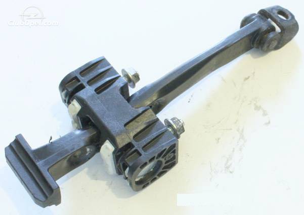

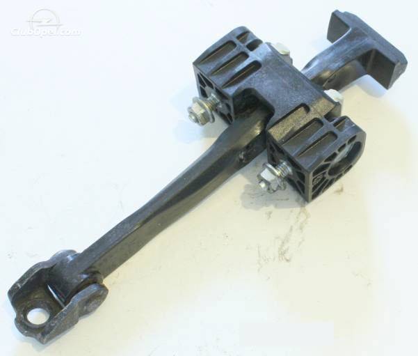

Se poate repara. Am patit la fel. Se demonteaza panoul de la usa , se destace surubul de pe stalpul masinii cu un torx si de desfac dele 2 piulite de la sistem de pe usa. Se scoate prin interior. Defectul apare la sistemul de presare format din doua arcuri cu doua degetare din plastic ce apasa pe tija culisanta. Acele degetare se rod si ramane doar arcul. Eu am pus in locul degetarelor de pe arc un surub cu cap hexagonal de 13 care in prealabil l-am rotunji si am mai taiat din lunginea lui (am lasat aproximativ 6 mm cat sa intre pe arc). Am dat cu vaselina din belsug si lucreaza excelent. Succes.

Salut!
Am rezolvat problema. Chei necesare: torx 45 sau 40 pentru surubul unde se prinde bratul pe care culiseaza usa pe stalpul masinii. Torx 20 parca pentru suruburile de la fata de usa.
2 suruburi sunt sub manerul de la portiera care se desface usor cu o surubelnita foarte subtire (e format din 2 parti care se prind in cleme de plastic) , 1 surub e sub panoul (masca) de la lumina ambientala din portiera, 2 suruburi sunt pe fata de usa (1 pe exterior cam in dreptul broastei si 1 dedesubt). Adaug 2 piulite de 10 cu care opritorul e prins pe portiera. Sper ca n-am omis nimic.
Se da jos usor fata de usa, cu atentie sa nu rupeti clemele, prin impingere cu surubelnita din loc in loc (dupa ce ati dat suruburile jos bineinteles). Atentie la cheder, ca fata de usa iese cu totul, sa nu rupeti clemele metalice.
Se da jos boxa, apoi se desurubeaza apoi opritorul de pe portiera (are un surub mare torx de 40 sau 45).
Se dau jos cele 2 suruburi de 10 care prind parte din interior a opritorului pe portiera.
Se scoate tot mecanismul prin gaura de la boxa.
Am constatat ca plasticul ce culiseaza pe bratul fix de pe usa este lipsa si culisa direct cu arcul care il tinea apasat.
Am scos arcul (are un capac metalic peste el, care-l si tine presat acolo).
Am pus in capul arcului o bila de rulment care a intrat cam jumatate in spira arcului, cealalta jumatate ramanand afara pe post de contact cu bratul fix.
A trebuit sa tai cam o spira si un pic din arc, deoarece nu-l mai puteam apasa ca sa incapa inapoi in locas cu opritorul deasupra.
Atentie, cand montati la loc opritorul, sa fie in pozitia deschis maxim (adica partea din interiorul usii care culiseaza pe brat, sa fie trasa la maxim spre capatul bratului fix), altfel nu va ajung suruburile de prindere in usa (cele de 10) la gauri.
Eu am prins sina fixa intr-o menghina si am tras pastea mobila cu un cleste mare, printr-o parghie. Cu mainile goale nu prea aveam mari sanse si oricum imi alunecau ca dracu' din cauza vaselinei de pe mecanism.
Se urmeaza apoi operatiunea inversa!
Sper ca am fost suficient de detaliat. In caz ca sunt nelamuriri, va rog intrebati si incerc sa va raspund.
Bafta si sa auzim de bine!

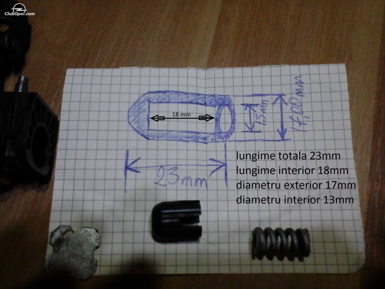

  • Cont inregistrat: 26 Jun 2014
La opritoare se toceste capatul seamana cu un pistonas acela pe semirotund eu am cumparat unul SH l-am demontat si l-am masurat se pot face pe strung din teflon alb dur
