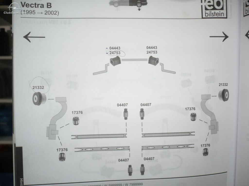

Salutare la toti nu stiu daca am postat bine am cautat si am gasit doar de partea spate de fata nimica am un vectra b2 din 99 noiembrie sun in posesia lui de 3 ani si pana acum pe partea din fata am schimbat doar bielete antiruliu dar m_am hotarat sa schimb totul deoarece sunt vechi si nu mai fac servici. primele pe lista sunt amortizoarele care sunt scurse si da impresia ca mergi cu vaporul pe urma vreau bucse bielete si ce mai e pe acolo rog pe cineva care are o schita cu toate componentele sau sa le enumere cineva si nr lor am sa fiu recunoscator ..va multumesc anticipat

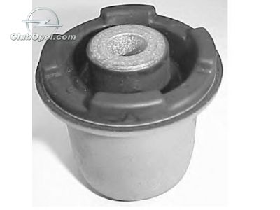

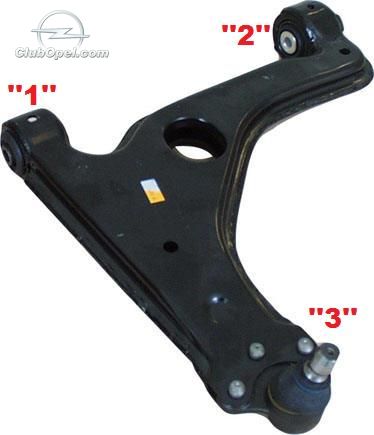

Salutare. Piese care ar putea fi schimbate, in functie de gradul de uzura:

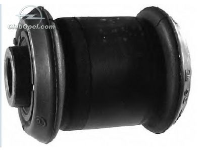

-bucsa de cauciuc ''1'',brat inferior fata(cate una pe fiecare brat)- 2buc.
-bucsa plastic ''2'', brat inferior fata(cate una pe fiecare brat)- 2buc.
-rotule sau pivoti ''3'', brat inferior(cate una pe fiecare brat)- 2buc.

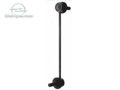

-bielete antiruliu(cate una pe fiecare parte)- 2buc.

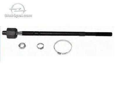

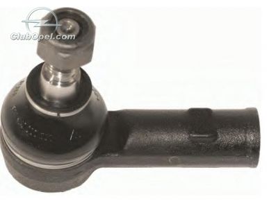

-capete de bara(cate una pe fiecare bieleta de directie)- 2buc.
-bielete de directie(cate una pe fiecare parte)-2buc.

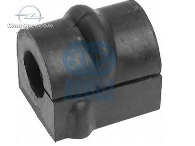

-bucsi bara de torsiune- 2buc.

Cam asta e tot referitor la bucse? iti multumesc tot respectu! ce marca crezi ca se merita ?ca sunt febi e ok? am vz k au si preturi bunicele

Febi, Lamforder. Si eu folosesc tot. Cel mai greu de schimbat o sa fie bucsa ''1'' de cauciuc de la brat inferior.
