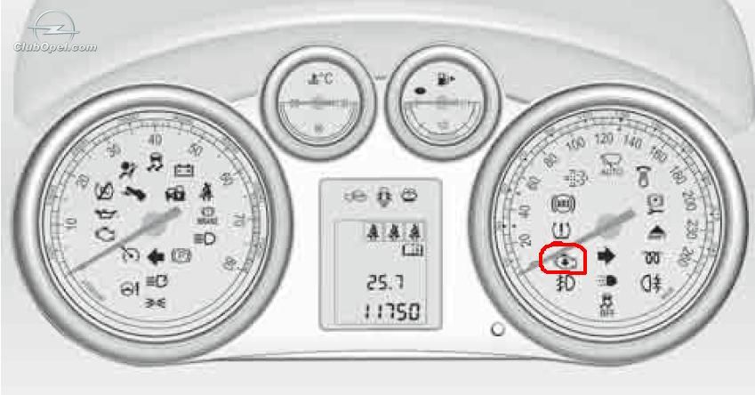

@Blink
martorul de care pomenesti este cel pozitionat intre martorul de ulei si martorul tempomatului, de pe ceasul din stanga ? mie ala mi s-a aprins acum cateva zile, dar e martorul catalizatorului !

@Blink
daca vorbesti de martorul din poza si se aprinde aleator sonda lambda sesizeaza cresterea nivelului de noxe si te atentioneaza Wink incearca sa schimbi benzina cu una premium si vezi daca se mai aprinde Twisted Evil mergi la o reprezentanta unde nu lucreaza cofetari sa iti faca o diagnoza

@botea_gabriela, da! e ala din stanga. Am citit ca ti-a disparut cam dupa 5 ore. cam asa mi s-a intamplat si mie cand mi s-a aprins prima data.
@lycio85, e asemanator cu ce mi-ai aratat tu, dar e cel din stanga!

@Blink
l martor de care zici e cel de la noxe,
ai schimbat sonda lambda?
debitmetrul de aer l-au verificat?
