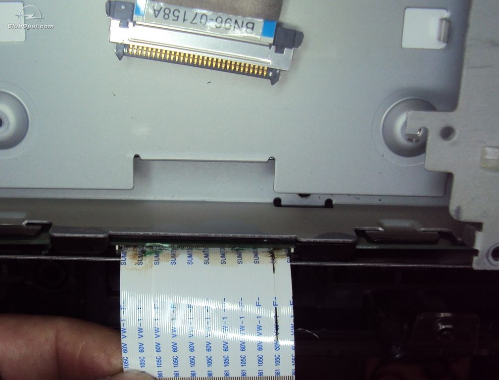

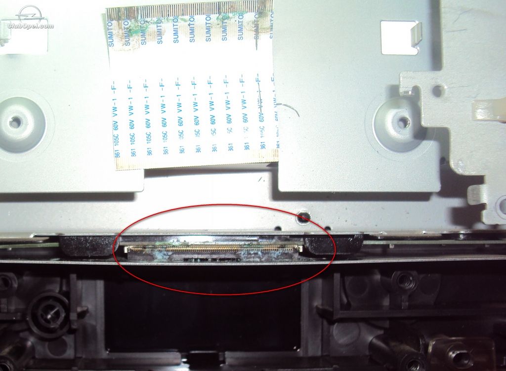

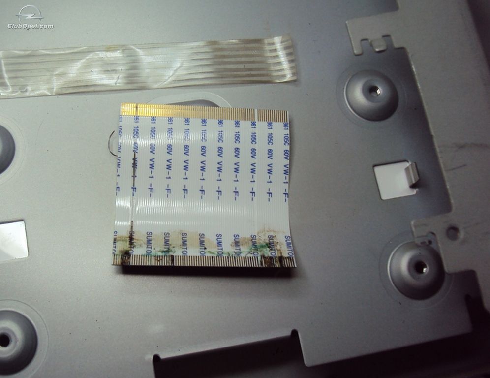

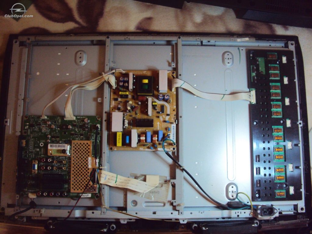

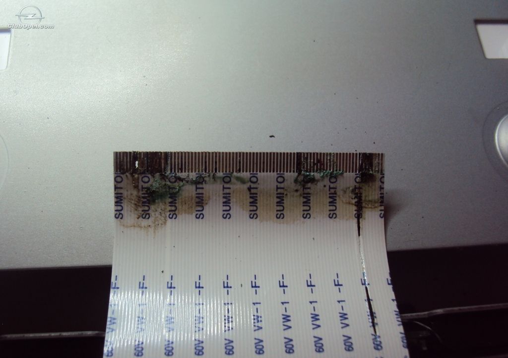

Ar fi bine ca sa-l desfaca inca odata in prezenta ta si sa-ti arate clar daca exista urme de oxidare a circuitelor elecronice (acele buffere matriceale ale LCD-ului). Daca nu se vad urme chiar vagi de oxidare, este clar ca defectul a survenit de la sine! Niste poze cu un LCD "botezat" cu apa, caruia nu am mai putut sa-i fac nimic, necesitand shimbare de panel LCD! Proprietarul in cazul de fata, a fost cu el la reprezentanta, dar mie nu mi-a spus acest lucru si nici nu a zis ceva de cana cu apa, crezand ca scapa usor!
Eu zic sa te mai lupti cu ei! Bafta!
L.E.
Cred ca se vad clar urmele de oxidare....acelasi lucru trebuie sa se vada pe linia de buffere in locul cu pricina!
De la mufa centrala pleaca doua "cablaje" gen banda flexibila, ce acopera toata suprafata de jos a panelului, pe care se gasesc niste mici integrate smd . Acolo trebuie studiat cu atentie.....
In exemplul acesta TV-ul a fost pornit imediat dupa incident (deh...multe capatani patrete 😊 ), de aceea apar si acele distrugeri prin ardere!
