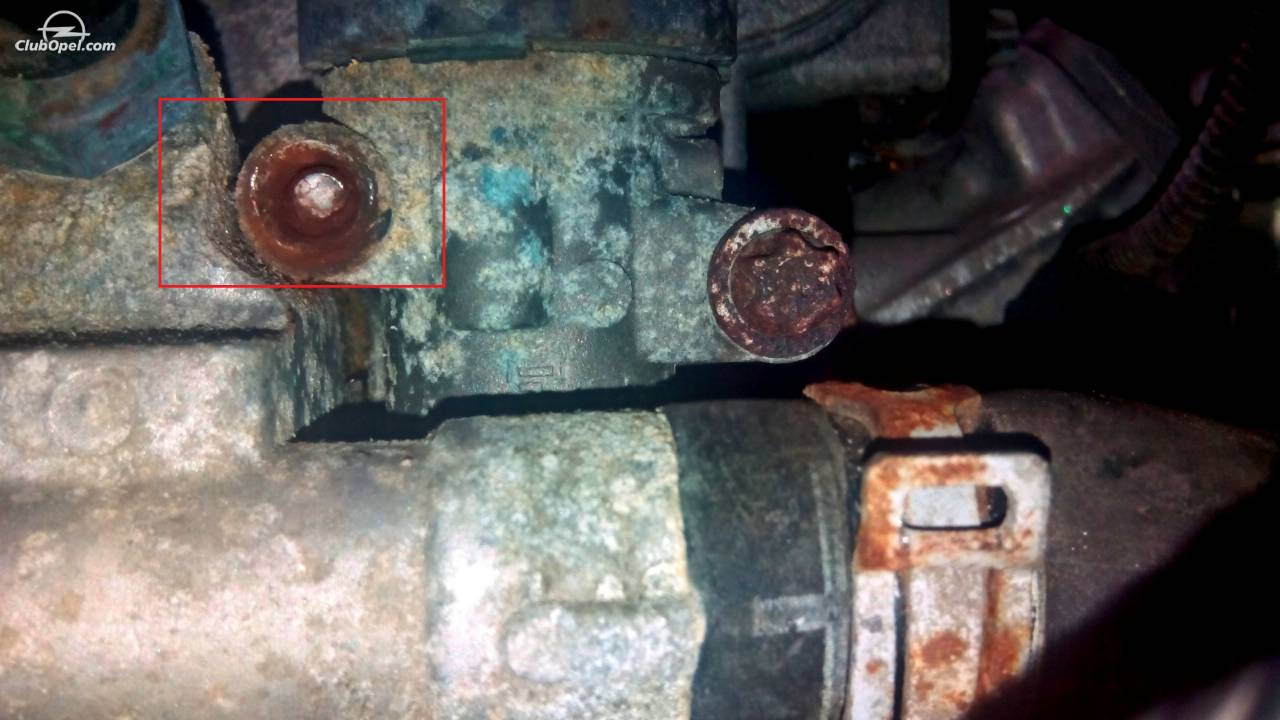

Sper sa va fie de ajutor celor care vreti sa schimbati sau sa curatati EGR-ul.
EGR-nou
Scoatem bateria si suportul acesteia :avem nevoie de o cheie de 10 fixa pt. borne si una tubulara de 13 pentru suport.
Scoatem EGR-ul:
Scoatem mufa de la EGR are o siguranta gri care se impinge cu un cap de surubelnita .
Are 2 suruburi sus si 2 jos : avem nevoie de Torx de 27 si tubulara de 10.
Am scos EGR-ul vechi.
Cele 2 EGR-uri si EGR-ul nou montat pe masina.
La montaj se fac aceeasi pasi dar invers.

Am incercat sa demontez EGR si surubul de sus (cel cu surubelnita-torx) s-a rupt. Aveti idee ce dimensiuni are?

geeeorge23 a scris:Am incercat sa demontez EGR si surubul de sus (cel cu surubelnita-torx) s-a rupt. Aveti idee ce dimensiuni are?
Stiu ca postarea este destul de vechie, cum ati rezolvat cu surubul rupt, sunt in aceiasi situatie, s-a rotit putin dupa care nu a mai vrut si a cedat.
Multumesc!
