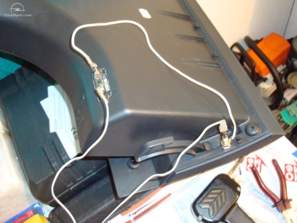

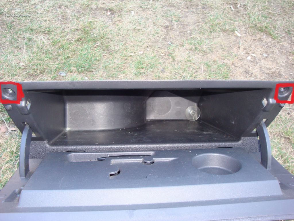

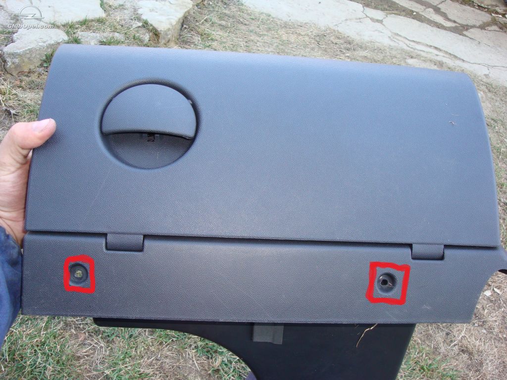

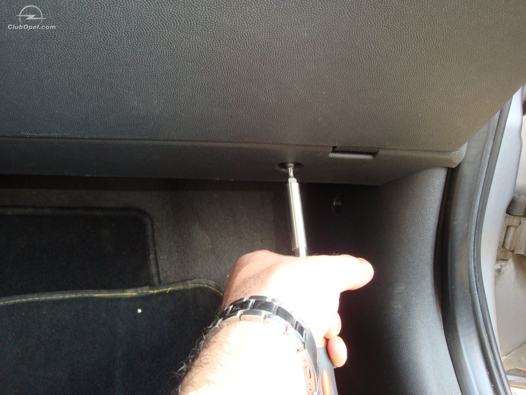

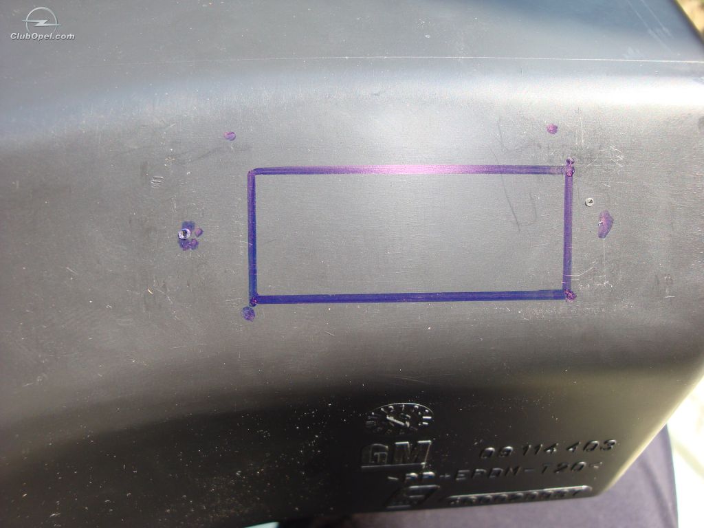

Torpedoul are 4 suruburi Tx 15, 2 in partea de sus si 2 in partea de jos.
Se desfac suruburile si se scoate torpedoul.

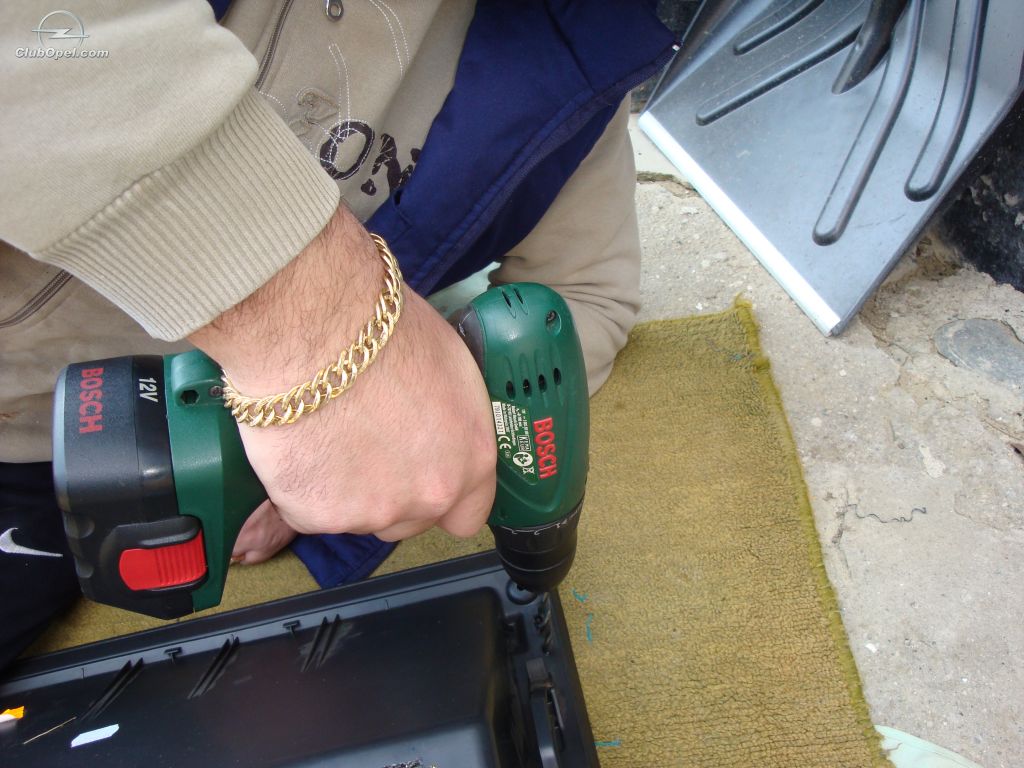

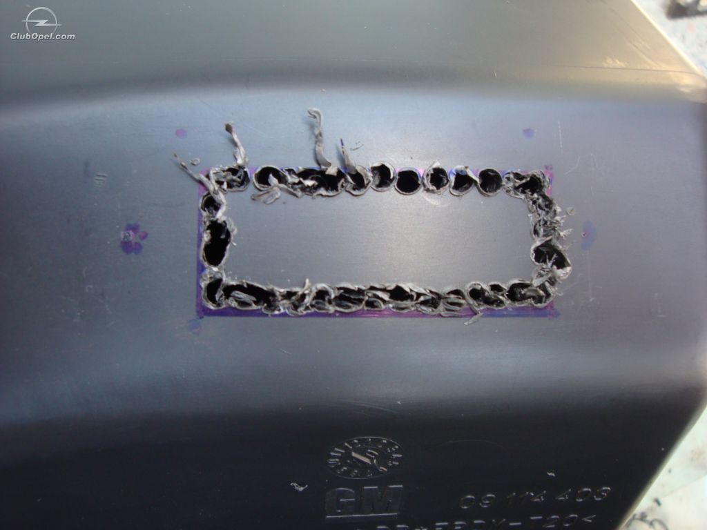

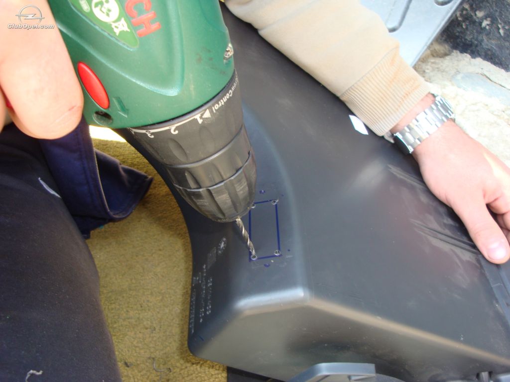

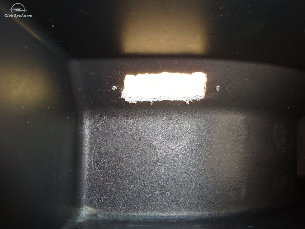

Se hotaraste locul unde vreti sa o montati, se masoara lampa si se traseaza pe torpedou cu un marcar locul unde vine taiat.

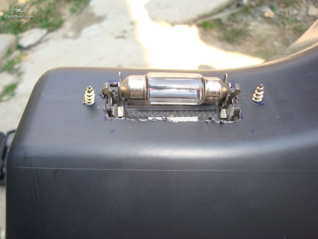

Se dau gauri cu un burgiu mic din aproape in aproape dupa care se scoate dopul si se slefuiesc marginile cu o pila sau jmilgher.

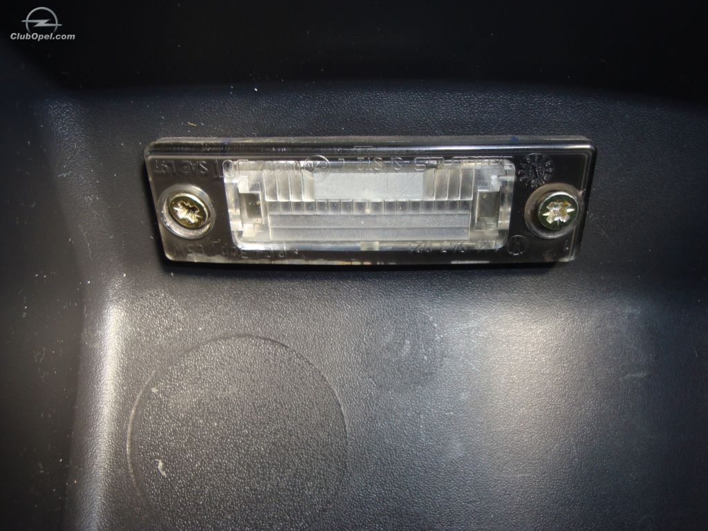

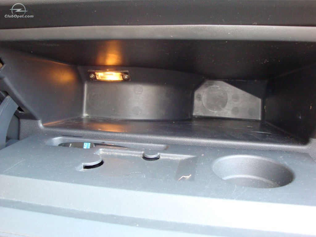

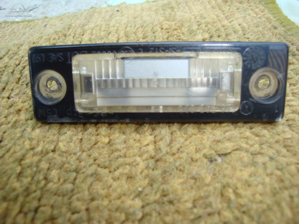

Se monteaza lampa

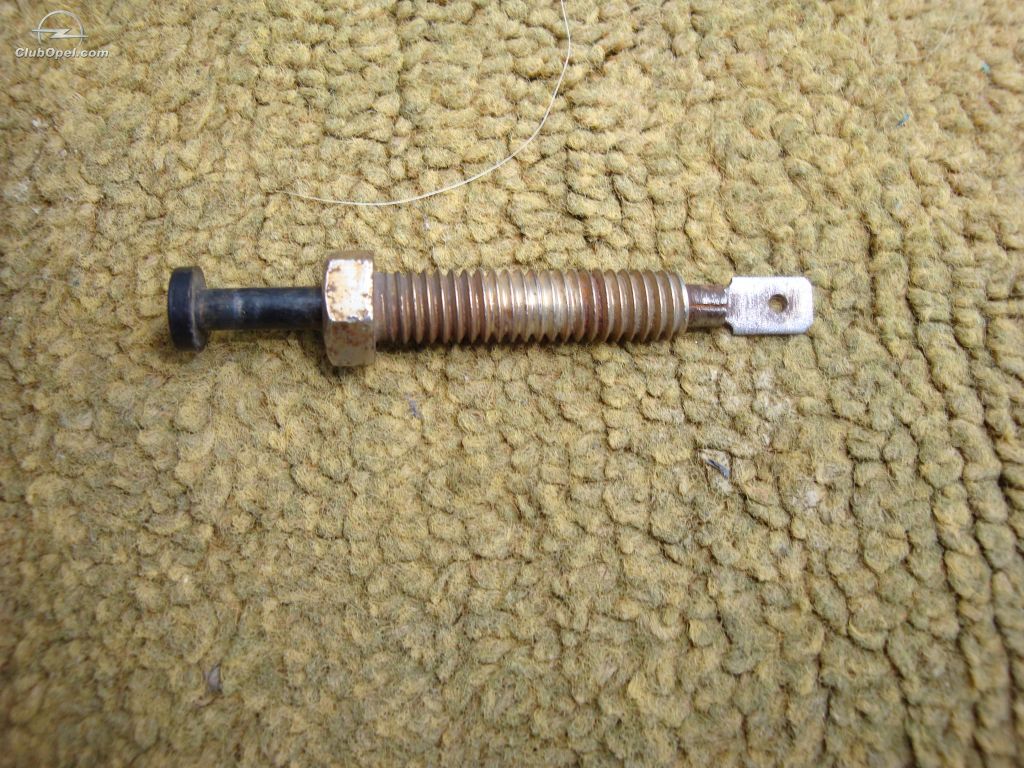

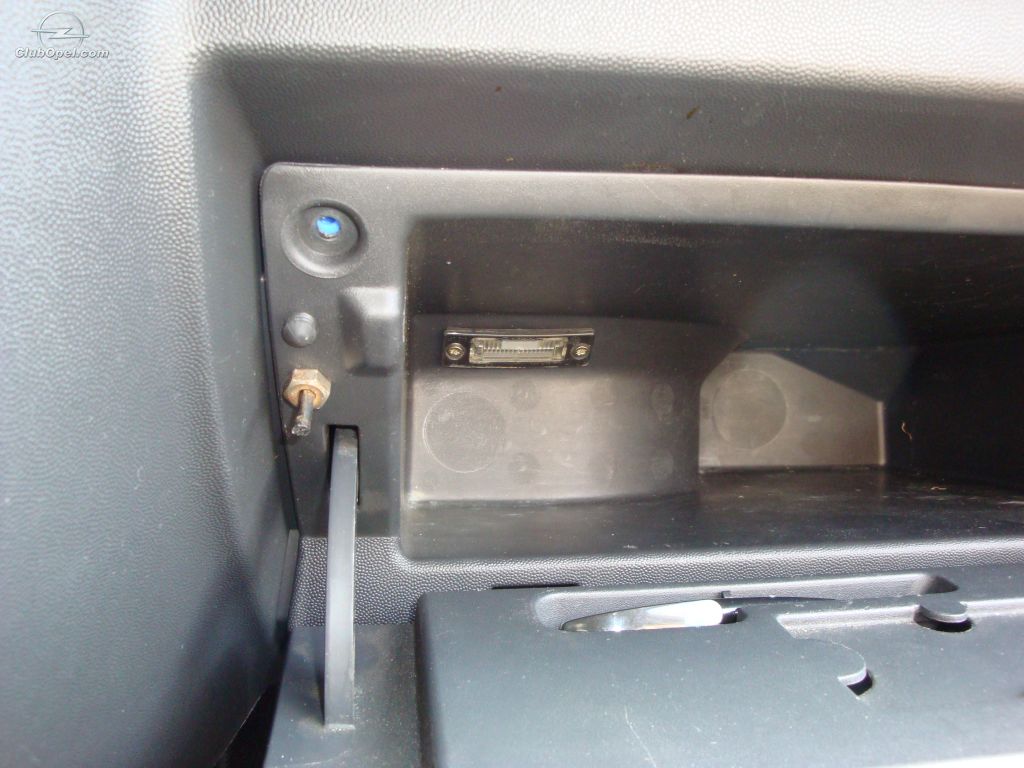

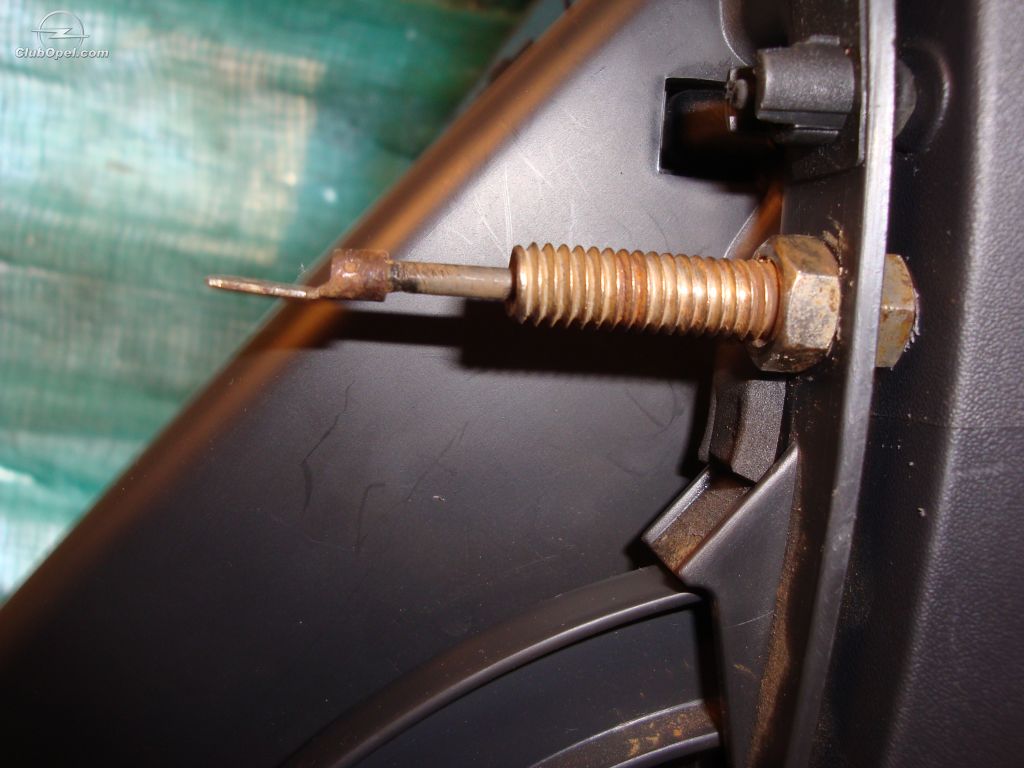

Se da gaura in margine si se monteaza intrerupatorul.
Aveti nevoie de doua fire mai lungi si unul mai scurt. Se trece minusul prin intrerupator iar firul plus se leaga direct la lampa. Prindere o puteti face cu papuci, cositorire etc, depinde de ce model de lampa si intrerupator aveti.

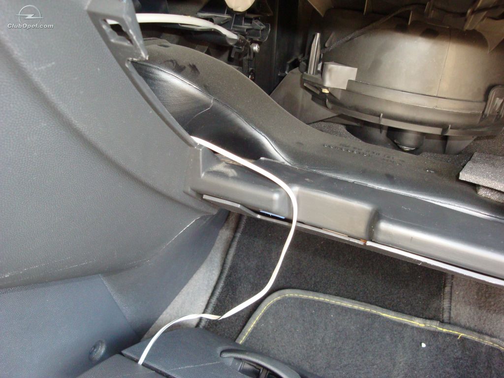

Se trece la montajul pe masina.

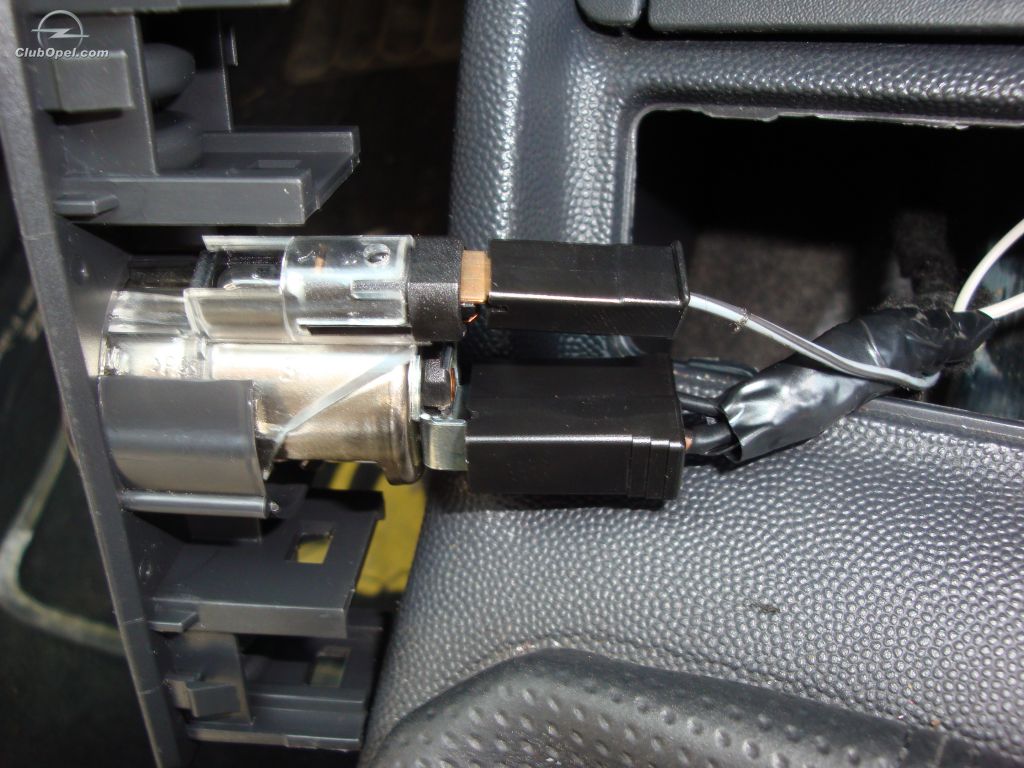

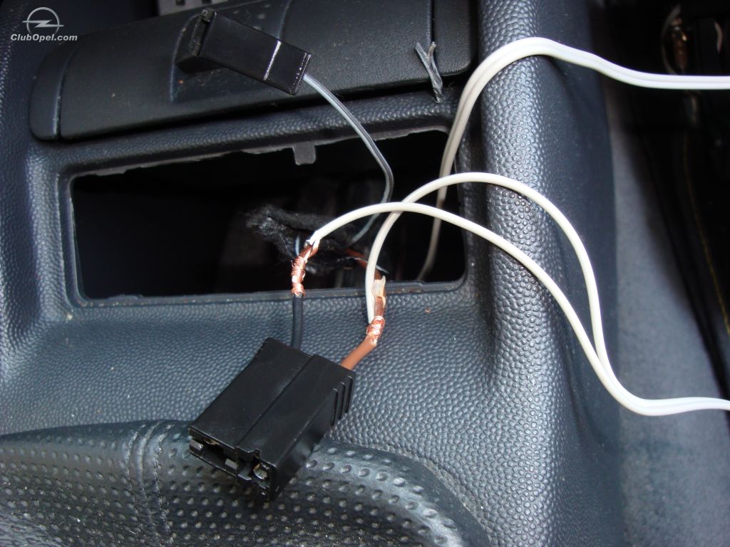

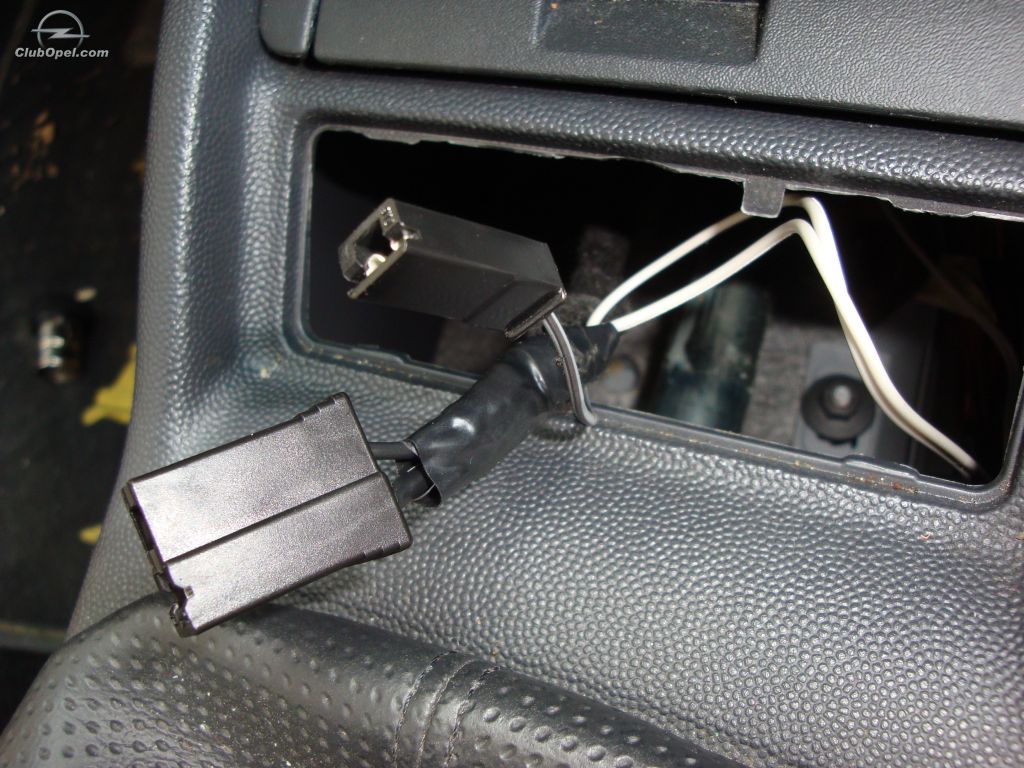

Eu le-am legat de la firele care duc la bricheta. Se scoate suportul brichetei cu o surubelnita mica, se trag firele prin torpedou pe tunel pana ajung in compartimentul brichetei.
Se scot mufele din bricheta, iar firele lampii torpedou se leaga de firele care duc in mufa brichetei.
Aveti dou posibilitati de legare
1. Firul maro si firul negru- lampa se va aprinde cand aveti contactul pus sau motorul pornit.
2. Firul maro si firul gri cu negru- lampa se va aprinde cand aveti pozitia aprinsa.
Eu le-am legat ca la punctul 1 pe contact.
Firul maro este -
Firele negru si negru cu gri +
Se dezizoleaza firele se fac legaturile dupa care se izoleaza cu banda izolier.
Se reintroduc firele in mufa brichetei si se monteaza bricheta.

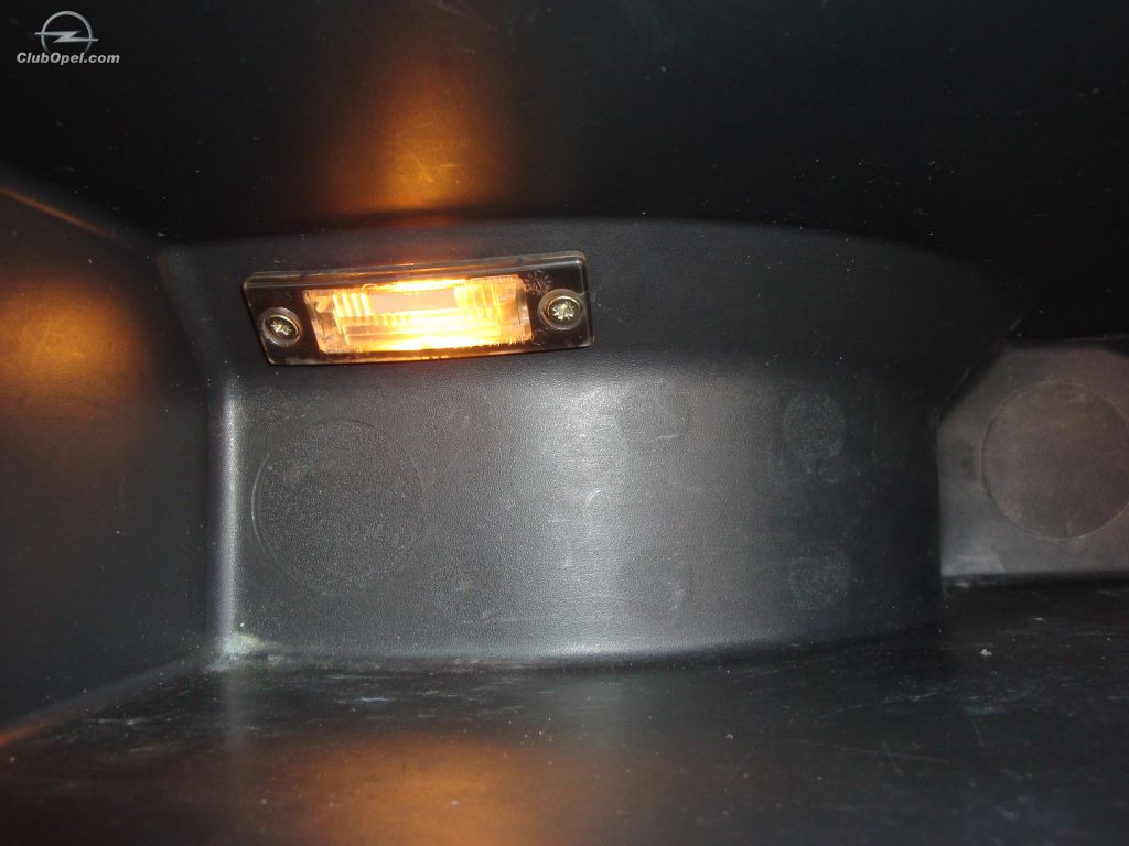

Se introduce torpedoul in locas si se monteaza suruburile.
Sper sa va fie de ajutor.

ce lampa ai folost? poate o sa incerc si eu ceva similar la combo-ul meu. momentan am in torpedou o lampa cu LED cu senzor de presenta si se aprinde cand caut ceva pe acolo, dar e mare si imi ocupa mult spatiu...
  • nyky85
  • Mesaje scrise: 118
  • Masina: Corsa 2004 z14xep
  • Cont inregistrat: 03 Sep 2011
Multumesc. Este o lampa de pozitie numar Golf 4.
