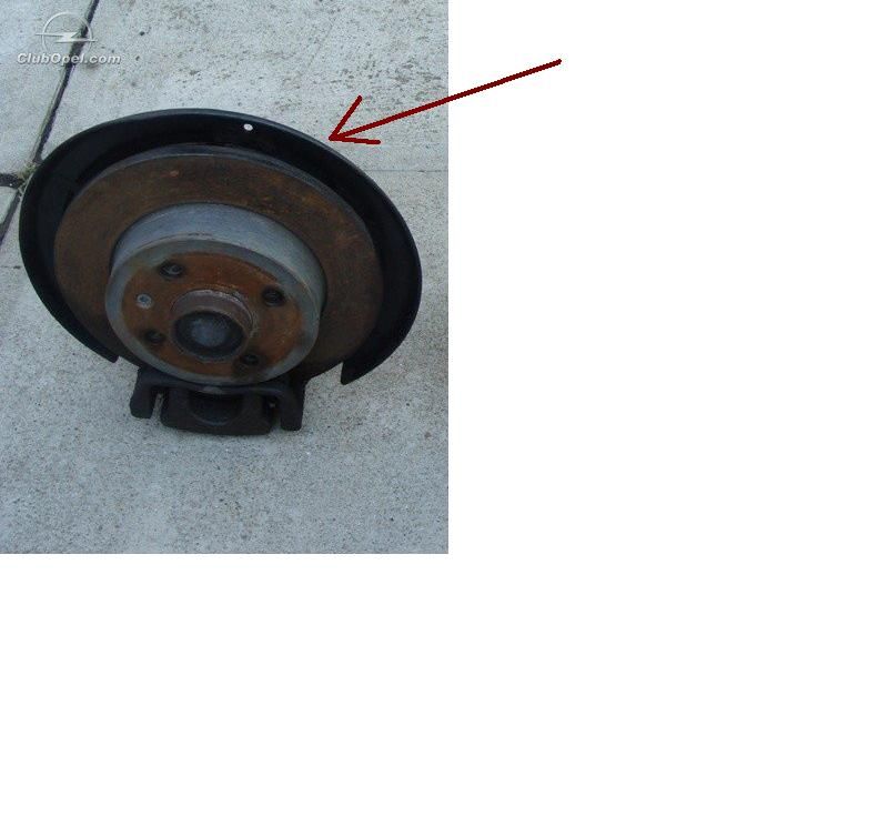

Salut
Dupa cum spune si titlul, vreau sa stiu denumirea pentru:
---La roata din spate ,la frana avem un ,,taler'', pe care este fixat, cilindru de frana si ulterior (FIXAT IN 4 SURUBURI ), axul de la roata ....
Acel ,,taler'' ma intereseaza,ca denumire, pentru al putea comanda....
Toate cele bune.

As zice ca te referi la butucul roata.

Butucul roata are diametrul cat tamburul ?

Piesa despre care intreb, este o tabla ,ca un taler, pe care vine fixat ,cilindru frina si butucul roata ...
Toate cele bune
  • pustiu_pst
  • Mesaje scrise: 2,664
Aparatoare disc frana?

te referi la discurile de frana? ai placute pe spate sau saboti?

salut
te referi la ''talerul'' asta ?
(bine, aici este un butuc de la o alta masina)

placa portsaboti. Cred ca la ea te referi (pe ea se fixeaza cilindrii de frana, sabotii de frana cu tot sistemul de arcuri/arculete..., peste vine tamburul de frana de care in final se prinde roata prin prezoane)

Da la ,,talerul'' ala din fotografie ,(am saboti pe spate) si as inclina sa-i spun ,,Aparatoare disc frana? ''

Nu ai discuri de frana daca ai saboti, probabil se numeste placa portsaboti cum a zis Silietcu. Vezi ca pe forum sunt destui care vand piese, sunt sigur ca daca le explici ce vrei te lamuresc.

Sileticu a scris:placa portsaboti. Cred ca la ea te referi (pe ea se fixeaza cilindrii de frana, sabotii de frana cu tot sistemul de arcuri/arculete..., peste vine tamburul de frana de care in final se prinde roata prin prezoane)
Daca ai tamburi, e valabil ce spune colegul.

,,placa portsaboti '' sau simplu ,,taler'' ?

De la exterior spre interior ai :roata, tambur frana ("capacul" ala care rugineste si il mai vopsim noi sa dea bine la jantele de aliaj) apoi sub el ai sabotii de frana, cilindrul de frana si multe arculete care prind acest angrenaj.Astea sunt fixate pe un disc- placa portsaboti- care este fixata pe axul puntii spate prin suruburi (patru cred)

Multumesc ...

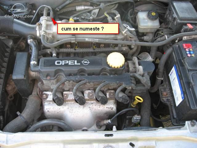

Am Astra F 1,4 16 v din 1996 cu motor X14XE 16 valve de 1380 cmc
Vreau sa stiu denumirea sau eventual, codul furtunului din imagine :

Magazinele de piese auto comercializeaza furtune cu insertie, de diferite diametre (interior si exterior), vand la metru.Masoara diametrul interior al celui spart si cumperi unul nou; pentru prindere folosesti doua coliere.

cidul1 a scris:Am Astra F 1,4 16 v din 1996 cu motor X14XE 16 valve de 1380 cmc
http://i41.tinypic.com/qy7mmr.png
Toate cele bune .
Furtunul se numeste epurator gaze, cod pt el din pacate nu stiu
