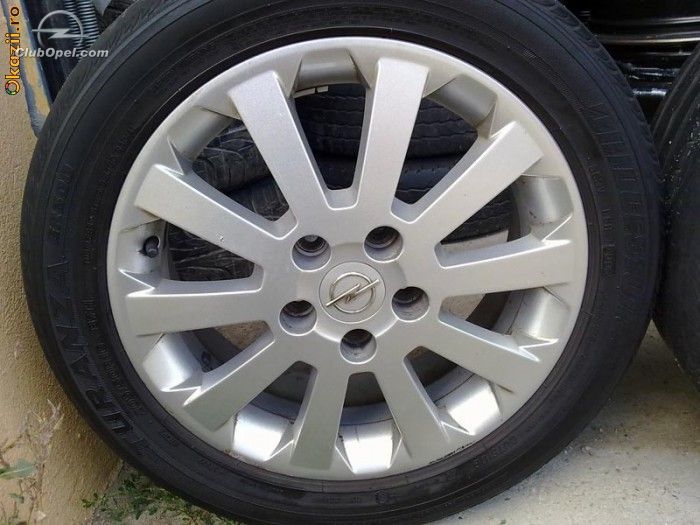

AM UN OPEL ZAFIRA DE CARE SUNT MANDRU SI MOMENTAN AM JANTE TABLA 5X110 R15 ET43 ANVELOPE IARNA 195/65 R15 DAR DE CURAND AM ACHIZITIONAT JANTE ALIAJ 5X110 R16 ET49 CU ANVELOPE VARA 205/55 R16.
INTREBAREA ESTE POT FOLOSI JANTELE DE ALIAJ OBSERV CA ESTE O DIFERENTA DE ET? IMI VA CREEA CUMVA PROBLEME IN TALON AM TRECUT ATAT ANVELOPE PE R15 CAT SI ANVELOPE R16.
scz
am cautat si am inteles ca merg puse dar o alta problema zic eu este ca distanta dintre etrier fata si jeanta este de 1.5cm este cumva o problema asta

Merg la fix.

Le-am pus si arata superb am vb cu un "mecanic" si mia spus ca din cauza ca jantele de aliaj cu anvelope 205.55.r16 au et 49 iar jantele de tabla 195.65.r15 et43 mi sa micsorat ecartul intre roti e adevarat?

Foarte putin astfel incat sa poti sesiza sau sa implice ceva. Oricum, nu sunt absolut sigur, dar jantele originale de Zafira A au ET49

Ms sper sa fie oki sa nu am probleme cu ele diferenta de et ar fi cam de 6mm eu zic ca este mica sper sa nu imi toceasca anvelopele aiurea ca au costat destul(ENERGY SAVER).
Pe jantele de tabla au et 43 si sunt originale ale masini asa sunt jantele pe care leam achizitionat decat ca au semn de vauxhall si dupa cum scrie pe ele sunt originale gm.

Cum spune si Angi cele originale de Zafira au ET 49,si daca e diferente de ET nu sesizezi nimic.Stai linstit ca nu are legatura cu tocitul anvelopelor.
Daca stiu bine cele de Astra G au ET 43.

Si astra g are tot ET 49, iar de tocit le toceste cu orice jante daca nu ai rotile paralele(punte stramba, geometrie defectuoasa)

Buna baieti ! ET. 49 merge pe Zafira . Si eu am de vara pe 16 si de iarna pe 15 , si au acelasi ET. Cele pe 16 - 49 si cele pe 15 - 43 . Asa ca puteti sa le folositi sanatosi .
