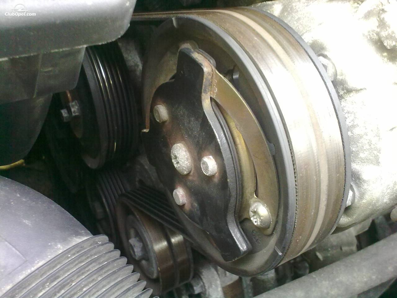

Buna dimineata.. am si eu urmatoarele probleme ... am fost ieri cu masina la service sa ii incarc instalatia cu freon .. dar compresorul nu porneste .. un mecanic de acolo s-a uitat la compresor si mi-a spus ca nu stie nici el ce are .. dupa scurte verificari mi-a zis surubul din cap de la fulie compresor nu se strange.. se invarte in gol iar pe mufa care intra un compresor .. cea de pe compresor vine curent continuu chiar si contactu luat.. spunand ca nu e normal.. s-a mai lovit cineva de problema asta ? Precizez ca pozele nu sunt facute pe masina mea.

Intre fulie si axul compresorului exista un ambreiaj electromagnetic,despre care mecanicul nu vrea sa-i invete rol, functionare,remedieri,eventual mici probe,masuratori... Cauta un meserias care a invatat si practicat aceste lucruri si vei fi multumit,depinde de tine sa-l gasesti...!

OpelistuTM a scris:Buna dimineata.. am si eu urmatoarele probleme ... am fost ieri cu masina la service sa ii incarc instalatia cu freon .. dar compresorul nu porneste .. un mecanic de acolo s-a uitat la compresor si mi-a spus ca nu stie nici el ce are .. dupa scurte verificari mi-a zis surubul din cap de la fulie compresor nu se strange.. se invarte in gol iar pe mufa care intra un compresor .. cea de pe compresor vine curent continuu chiar si contactu luat.. spunand ca nu e normal.. s-a mai lovit cineva de problema asta ? Precizez ca pozele nu sunt facute pe masina mea.
Cel mai probabil este bobina arsa.
