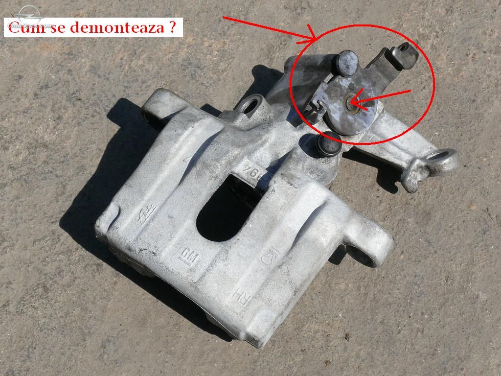

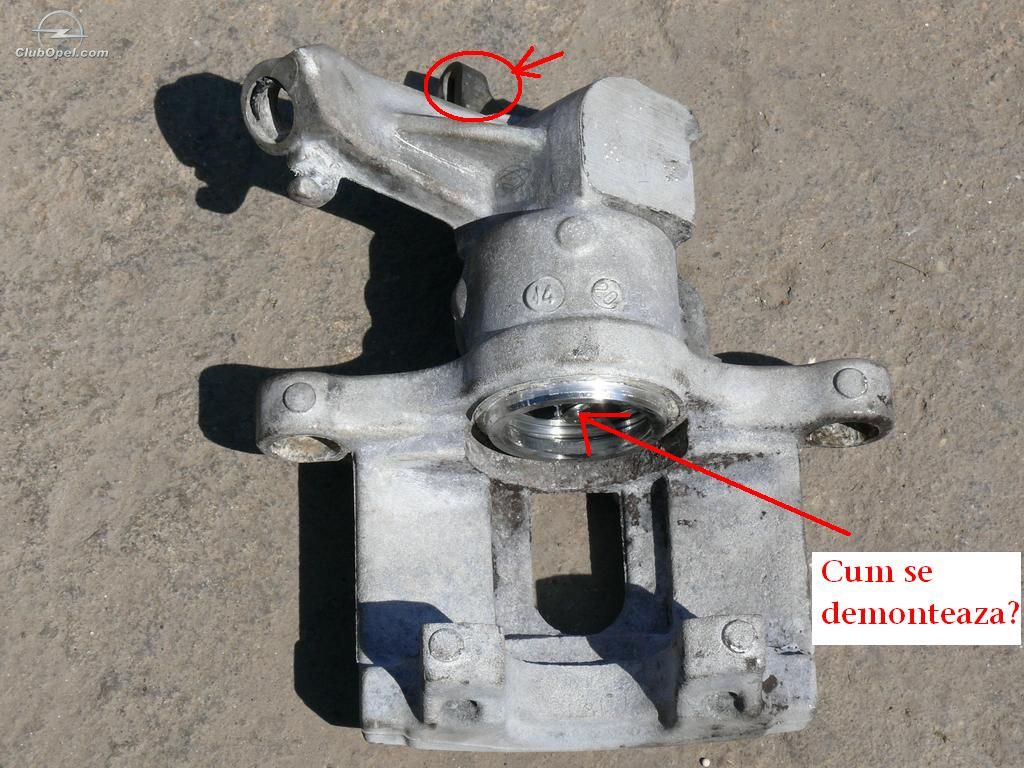

Se da un etrier spate Vectra-C !
Cine stie CUM se demonteaza piesele din imagine (cele incercuite) ?
Piesa din imagine care are un nit in mijloc are in spate o garnitura, la care vreau sa ajung sa o scot ! Aceasta are un arc si este de fapt frana de mana pentru spate. CUM se demonteaza acea parte ? De asemenea in interiorul etrierului e un cilindru melcat. CUM se scoate afara ?
Astept informatii utile, idei, solutii ,...
CristianTM.

Tocmai m-am lovit si eu de un mecanism frana de mana blocat. Ai reusit pana la urma sa scoti melcul?
  • CristianTM
  • Mesaje scrise: 3,679
  • Locatie: Timisoara
Bineneteles ! Flex, taiat opritorul, scos melcul. Pentru pus inapoi, dat gaura, facut filet, pus surub !
CristianTM.
