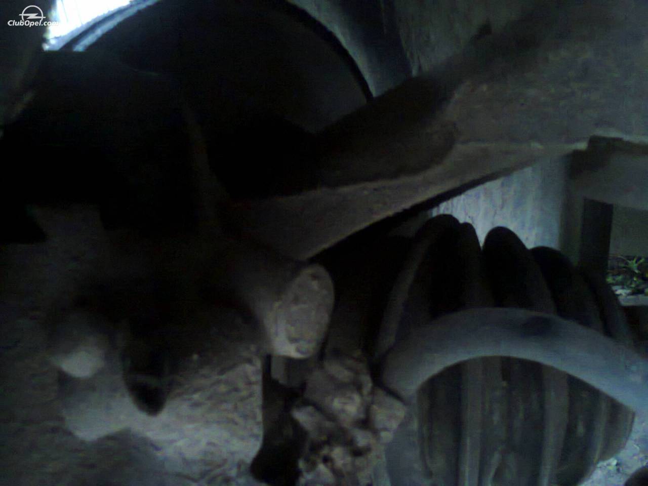

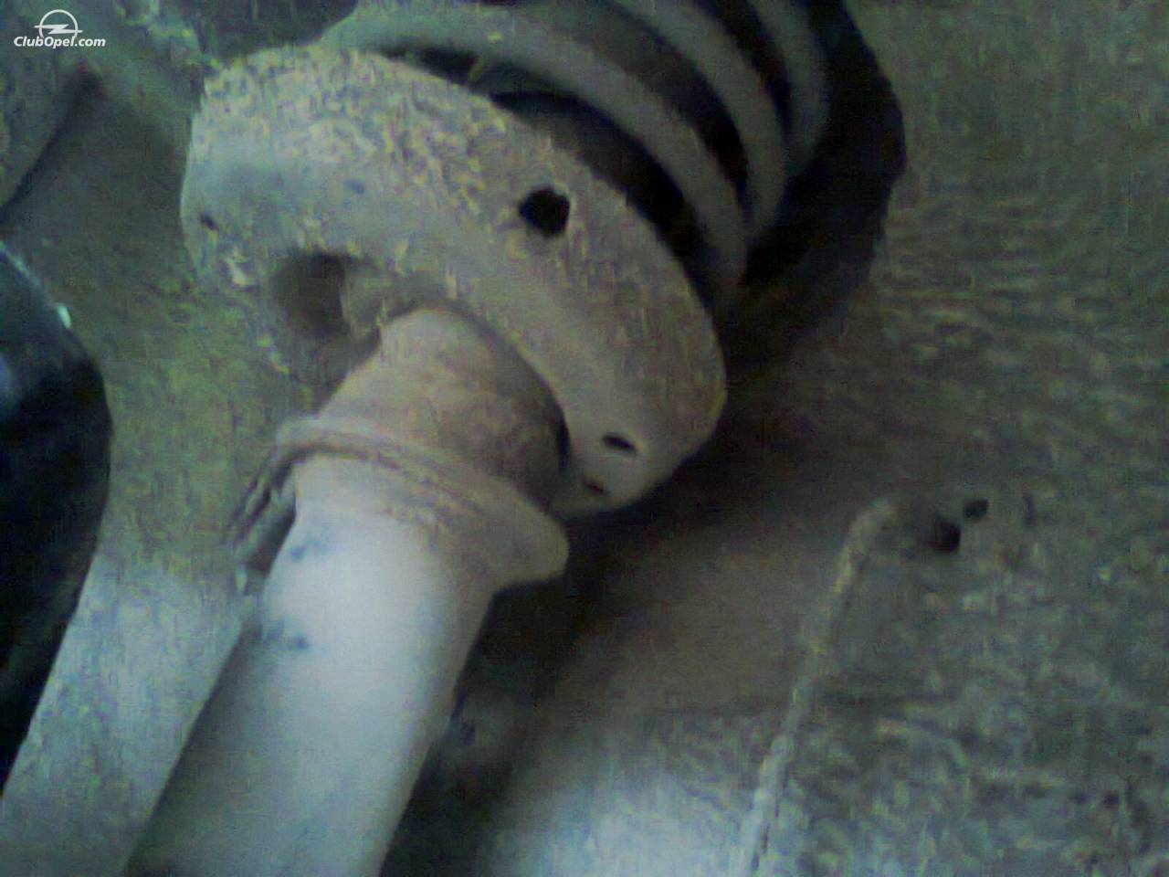

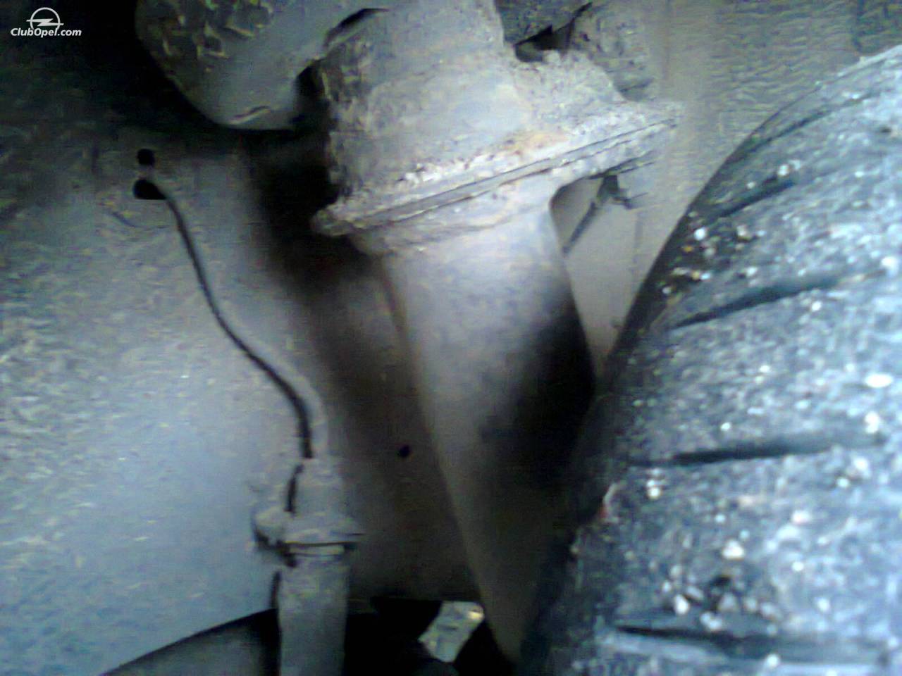

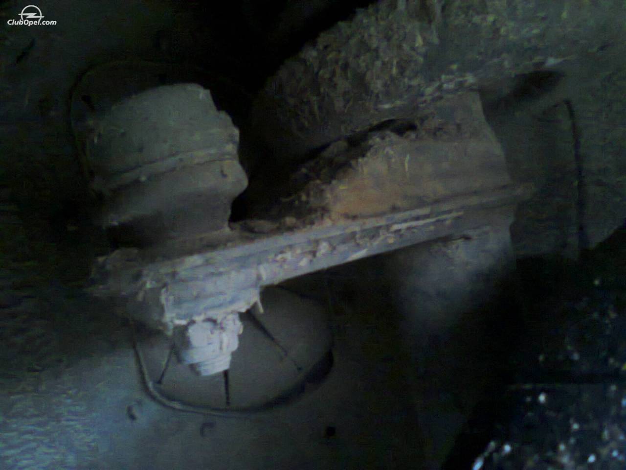

Salut dragi colegi!
Dupa ce mi-am comandat amortizoare fata am constatat ca .. nu se potrivesc, si cand zic asta nu ma refer la o diferenta de 2 cm sau alt surub ..
Ce am primit si ce se gaseste pe situri, arata ca un amortizor normal, un tub negru cu o tija in el, ei bine al meu e ciudat, uploadez niste poze sa imi spuneti daca ati mai vazut asa ceva si daca da ... ce model este...

Cel mai bine mergi in service. Ce ai luat de la magazin sunt cele corecte.
Amortizoarele ce le ai sunt tip "cartuº" si se schimba prin demontarea ansamblului fuzetei si depresarea arcului cu presa corespunzatoare, nu legate cu sarme sau alte minuni.
Daca nu ai o presa de arc nici sa nu te gandesti sa le schimbi.
Mergi la un service ca nu costa o avere.

0va, mersi frumos. Chiar nu aveam de gand sa il schimb eu. Cam stiu ce se poate intampla plus ca sunt satul...
Mersi inca odata!

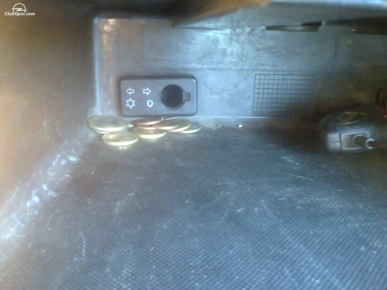

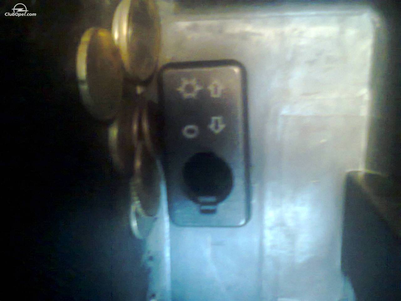

Si 2, ce e chestia din poza? Se gasete in torpedo.

Ai nevoie pana la serie motor 20B96110, probabil nu se mai intelege seria de pe motor, iar chestia aia din torpedou ajut sa iti faca torpedoul refrigerat, dupa cum se vede si in poze daca culisezi in dreapta opresti frigul iar in stanga dai drumul.

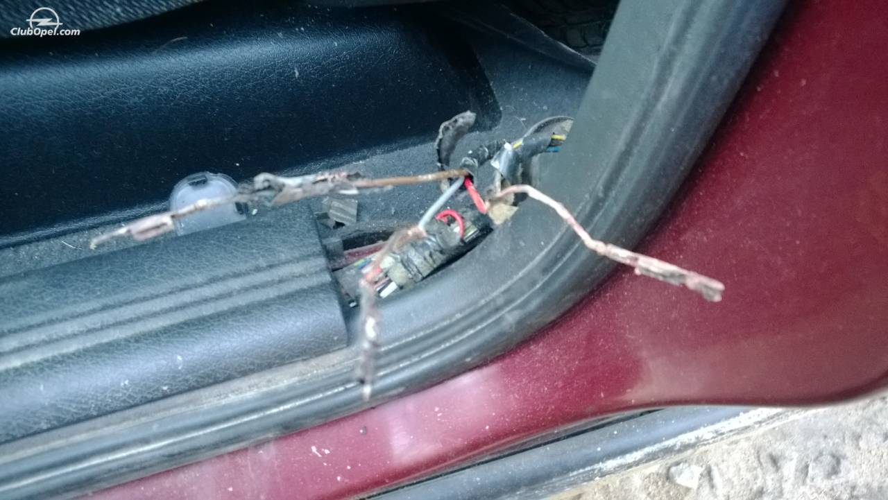

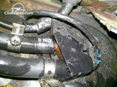

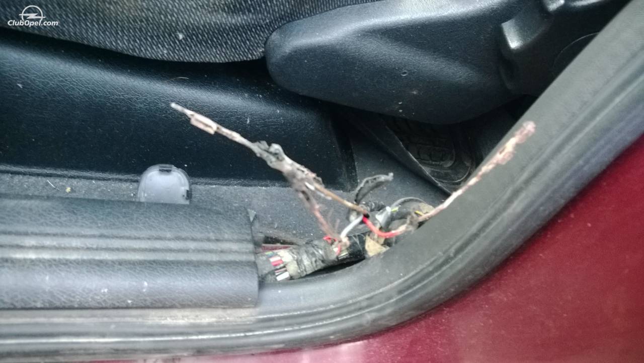

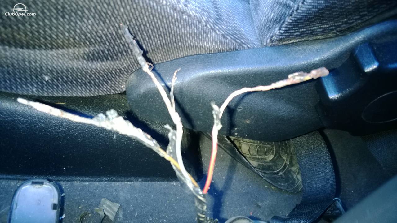

Dupa ce intr-o zi mi a luat foc instalatia electrica din stalp am facut o mica investigatie si am gasit aceasta mufa cu 3 fire topita pe care am izolat-o intrebarea e daca a fost cumva de la antena radio cum banuiesc eu sau de la altceva pe masina functioneaza tot

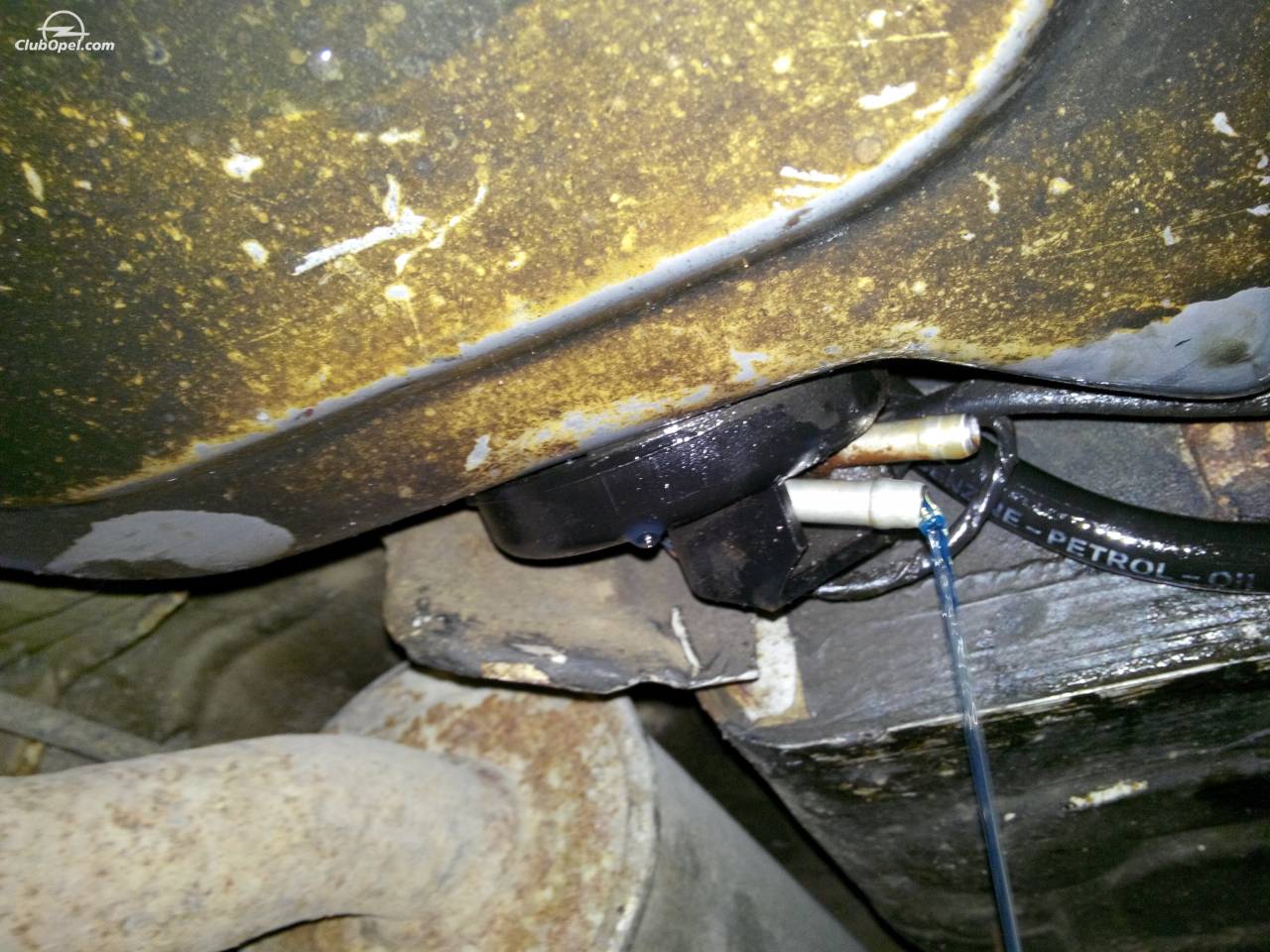

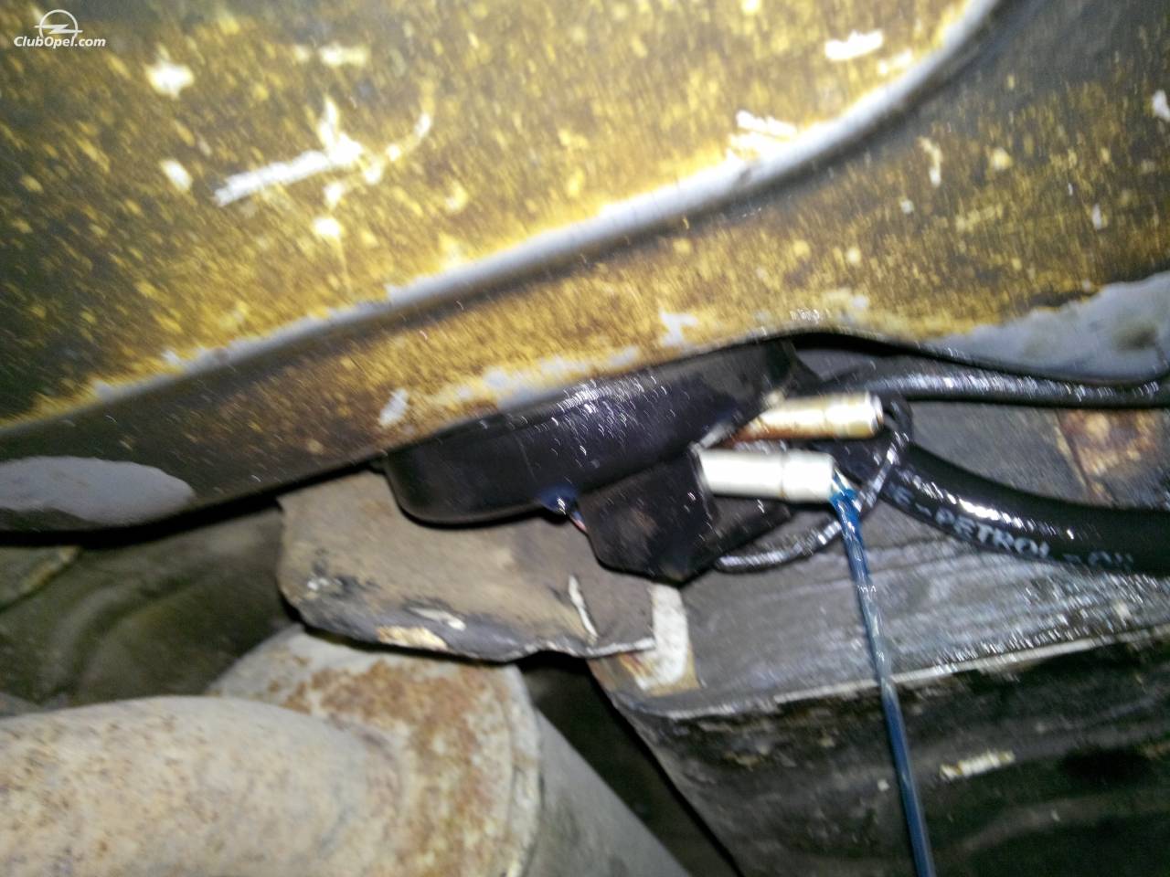

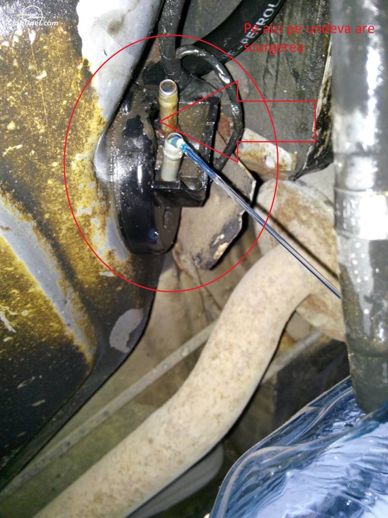

Salutare si bine v-am gasit.Am si eu o nelamurire.
Sunt detinatorul recent al unui Opel Astra F,1.7 TD.Toate bune si frumoase,pana cand dimineata inainte de a merge la servici,sub masina era o balta de motorina.Nu este spart rezervorul ci curge din alta parte.O poma sau filtru la care nu ii stiu exact denumirea pentru a o schimba.Furtunele nu sunt cele originale.

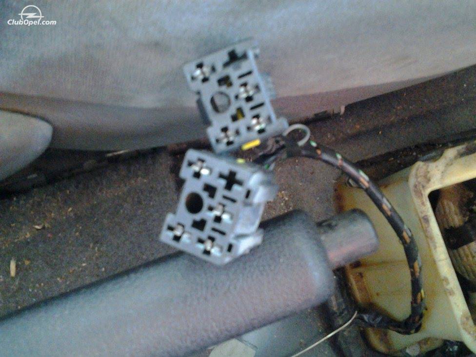

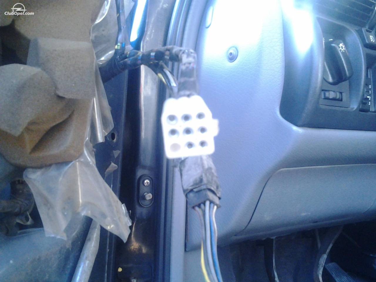

Buna, as avea si eu a intreabare, am demontat de pe usa din stanga interioriul , si langa cablul care merge la oglinda am gasit a mufa, imi puteti spune pentru ce o fi ?

@Rekxi: mufa e pentru comanda de geamuri electrice.

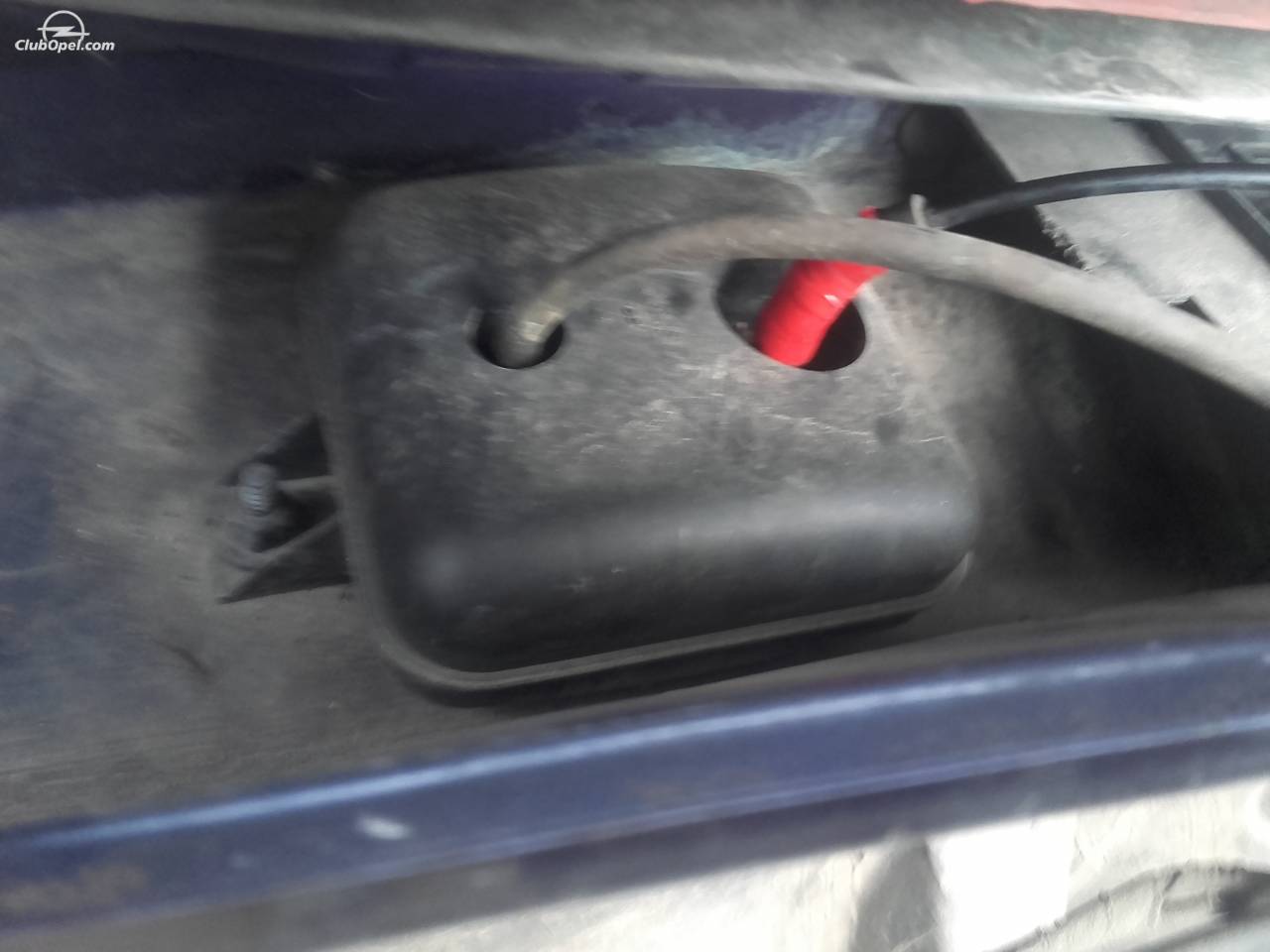

Ce este asta si ce rol are?

E un rezervor pt vacuum. Daca e ceva intrerupt la sistemul de vacuum se schimba comportamentul motorului si nu functioneaza clapeta de recirculare a aerului in habitaclu

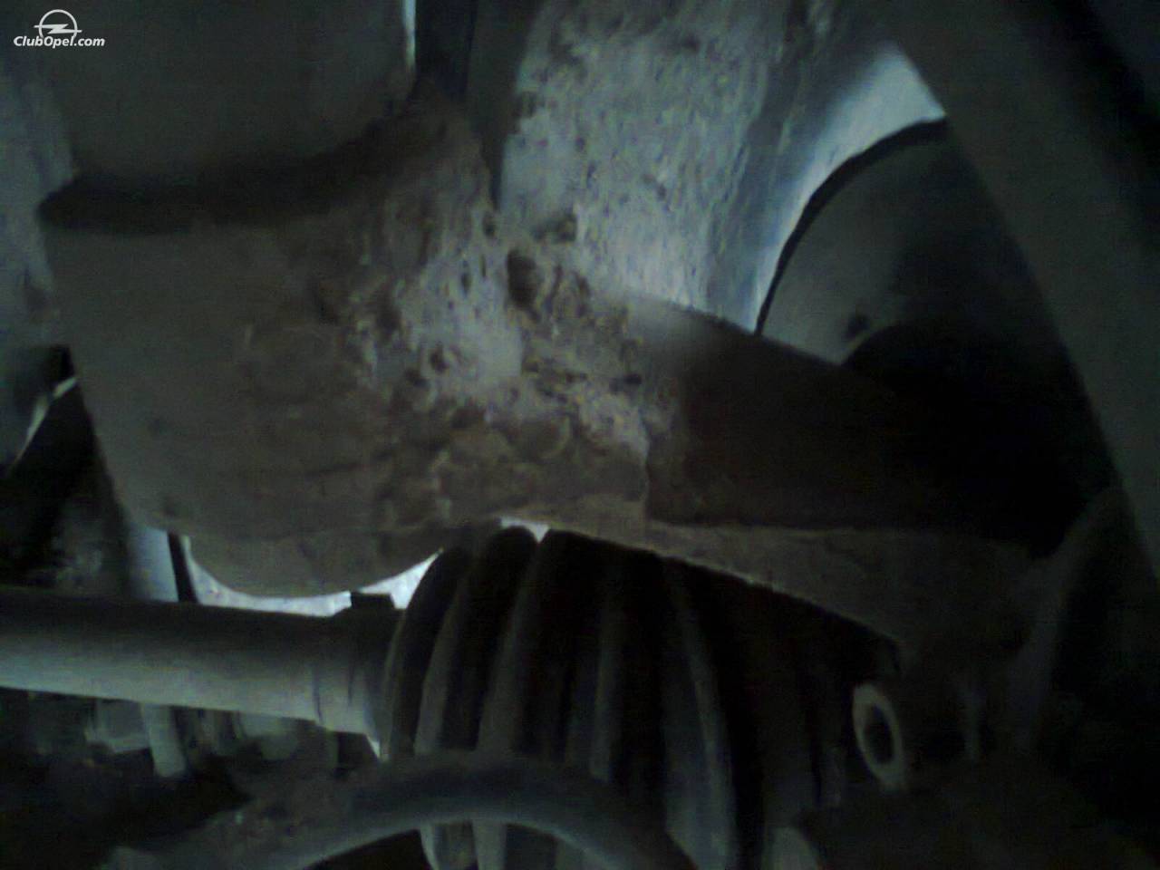

Buna, as avea si eu a intrebare, am desfacut la frana de mana plasticul si am gasit aceste mufe imi puteti spune la ce se folosesc? Si pe podul sau puntea din spate, sunt legati doua mufe, mi se par la fel ca si cele din fata, la senzorul de placute frana , si la cel din spate ar fi avut senzori sau le ce or fi? din pacate nu am putut face poze,

Si masina care are aceste mufe: ?!
  • Rekxi
  • Mesaje scrise: 104
  • Masina: Astra 2008 z16xer
  • Cont inregistrat: 03 Nov 2015
opel astra f combi, din 92, 1.6 benzina -75 cp
