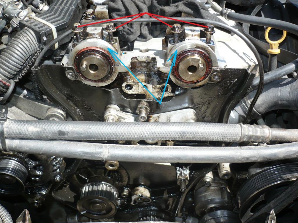

kiddo_s , am patit la fel...mi-a facut distributia ca naiba din cauza unui semering uzat pe la care dadea ulei...Pasii care trebuie urmati:
-pui masina pe un plan drept si o asiguri(frana de mana)
-deconectezi bornele de la acumulator(minus si plus)
-demontezi filtru de aer
-demontezi cureaua de accesorii
-demontezi busonul de umplere ulei
-demontezi capacul motorului
-deconectezi mufa de la bobina
-demontezi bobina
-demontezi capacele de la distributie
-demontezi capacul de la axele cu came
-desfaci senzorul camshaft

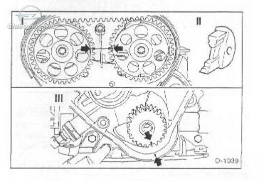

Atentie. Pui distributia mai intai pe semne.
-desfaci cureaua de distributie

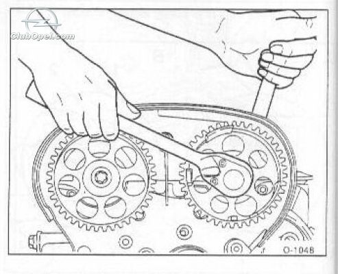

-blochezi pe rand axele cu o cheie fixa conform imaginii si demontezi rotile dintate(sa tii minte pozitia lor-marchezi inainte cu un marker)
-desfaci ''capacele'' de la semeringuri si le extragi usor(atentie sa nu le mutilezi)
-extragi semeringurile.
Atentie. Cureti zonele de imbinare ale capacelor cu chiulasa si montezi capacele cu suruburi noi si le strangi la cuplu de 8Nm.
-acum introduci noile semeringuri.
Montezi totul la loc invers demontarii.

- Dupa demontarea acestora, se extrag foarte usor semeringurile, se curata zona foarte bine.
- Se monteaza la loc capacele folosindu-se suruburi noi. Mare atentie insa...suruburile(toate 4) se inlocuiesc.
- Se introduc semeringurile noi(le ungeti pe exterior cu o pelicula fina de vaselina)
