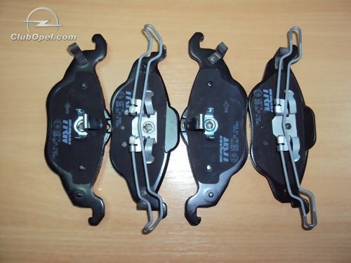

Placutele pe fata au o lamela care are rolul de a semnaliza acustic uzura placutei
Vezi in imagine la placuta 1 si 3 in partea superioara. Dar cum a spus colegul @Cangri, cel mai bine se verifica vizual cu demontarea rotii. Daca placuta de pe interiorul etrierului mai are aprox. 2 mm, ar fi indicat de schimbat.
