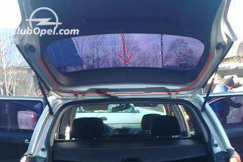

kerosen0007 a scris:Salut!
Aceeasi problema am avut-o si eu cu tasnitoarea de pe spate. Am desfacut plasticele
de la hayon, am scos lampa centrala ,am curatat cu un ac foarte fin diuza, dupa care
am suflat cu aer sa fiu sigur. Problema s-a rezolvat in cazul meu.
Sa-mi explice si mie cineva , va rog , care plastice? cele din poza subliniate?
sunt prinse in cleme? am incercat azi sa trag de ele dar imi e frica sa nu le rup.
Eu totusi banuiesc ca am aceeasi problema ca a ta ( diuza blocata ) am umplut cu lichid de parbriz la maxim si am actionat butonu pt. a stropi ( se aude motorasu ) si nu se intampla nimic. curg cateva picaturi sau spuma si atat.
Daca era spart furtunu banuiesc ca aveam baltoca sau disparea lichidu...dar e full rezervoru.

@Rusu23, corect, cele subliniate in poza trebuiesc scoase
1. desfiletezi cele doua tamburusuri (stanga-dreapta) rotunde de care se agata polita.
2. tragi cu incredere de cele doua bucati de plastic caci nu se rupe nimic, sunt prinse in cleme.
3. lampa de stop are niste cleme metalice pe lateral, apesi pe ele astfel incat sa iasa stopul in afara si astfel ai acces mult mai usor la furtun si diuza.
