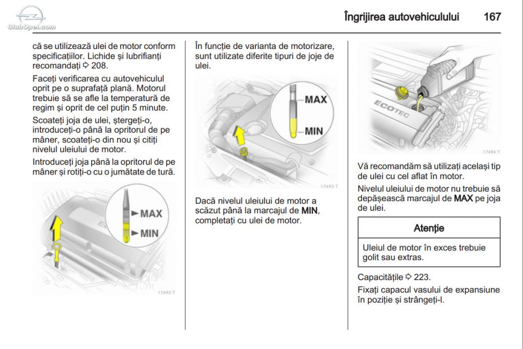

Scoate joja, cu un servetel curat sterge-o, introdu-o inapoi pe pozitie pana la capat, apoi scoate-o. Vezi ca la varful jojei ai o portiune de vreo 3 cm care este metal brut si pe care sunt 2 linii: Maxim si Minim. Uleiul tre sa fie undeva la jumatatea celor 2 gradatii. Deci in motor tre sa ai 4,3 L de ulei. Daca ai ulei pana la Maxim cu motorul rece ai sansa sa fortezi vreun semering sau dupa regenerari nereusite sa-ti creasca nivelul de ulei mai mult prin intrarea motorinei prin admisie in baie si motorul s-o ia pe ulei ( motorul se tureaza la 5ooo de ture si trage uleiul din baie). Tinand cont ca dupa ce se incalzeste uleiul se dilata si-si mareste volumul. Succes.

http://www.opel.ro/content/..._ro_ro_online.pdf
http://www.opel.ro/proprietari/manuals.html

@ nicusor: Din ce-mi dau seama, nivelul e la maxim sau chiar peste. Ma gandesc ca e de asteptat, din moment ce am 5 L de ulei in motor, in loc de 4.3 L. O sa merg in service sa scot surplusul, ca oricum mai am niste verificari de facut.

Pai nu prea ai ce sa mai astepti. Mergi pe o rampa sau la service si scoate vreo 500 ml de ulei . Altfel ai sansa sa apara alte probleme. Succes.
