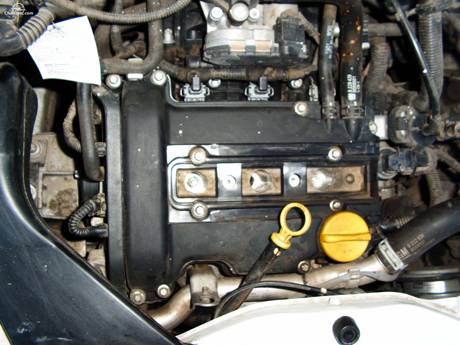

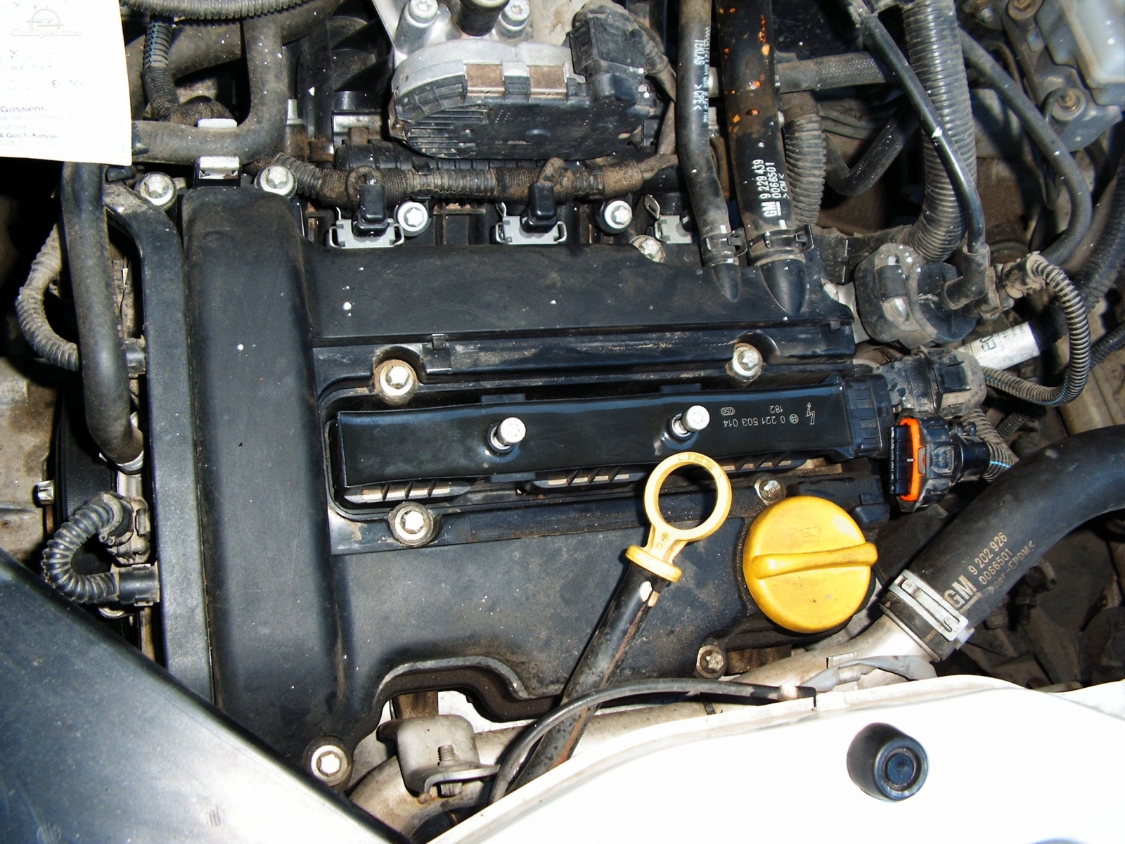

DEMONTARE :

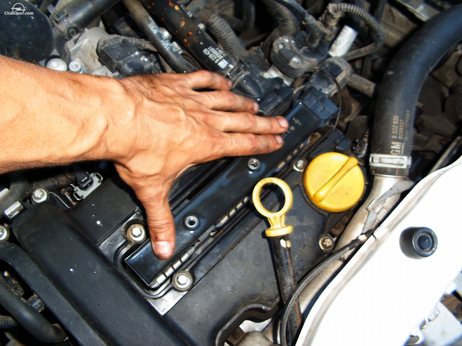

Capacul (ala pe care scrie ecotec) se scoate prin apasare pe capat stinga si glisare spre dreapta. Aveti de scos mufa din dreapta de la inductie, atentie la siguranta care se apasa nu trageti aiurea mai ales de fire.

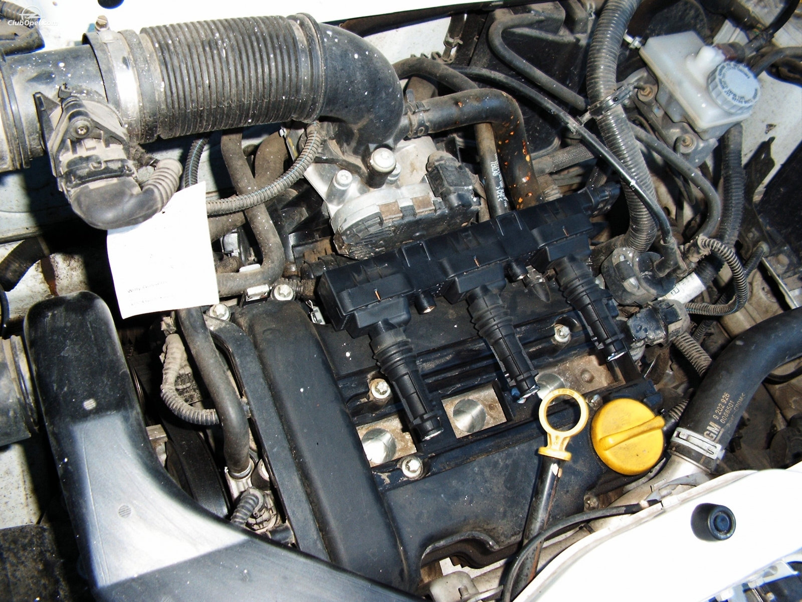

Aveti pe urma 2 suruburi cap stea/torx nr.30 cred. Cu ajutorul a 2 surubelnite (mai bine ceva plastic sau lemn ca nu lasa urme) se face alternativ pirghie in dreptul gaurilor de surub si se extrage ansamblul bobinelor de inductie.
De asemenea se curata preferabil cu aer comprimat locasurile bujiilor ca sa nu cada corpuri straine in cilindri cind le scoti.

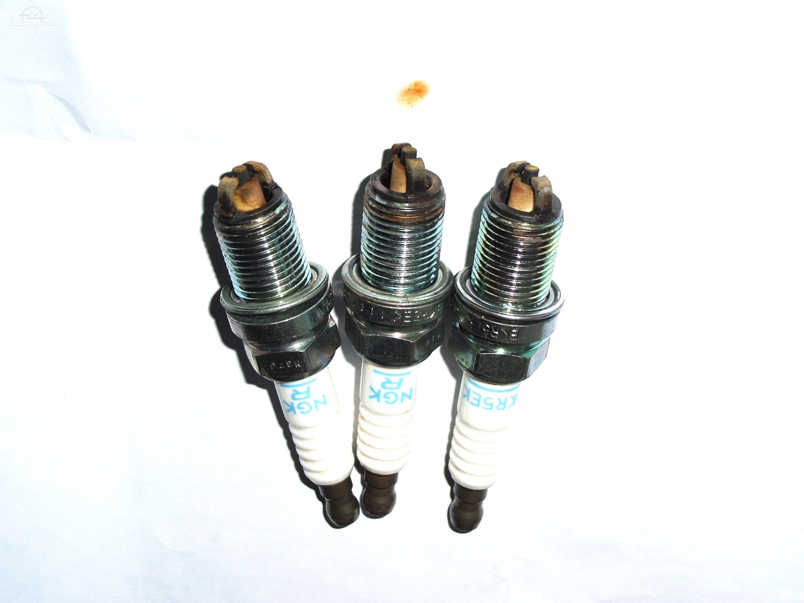

Cam asa arata bujii de 43.000km. Mie cel putin imi este limpede ca trebuiau inlocuite.
Daca aveti nevoie de informatii despre cum merge motorul atunci sa stiti ca se poate citi pe bujii :
