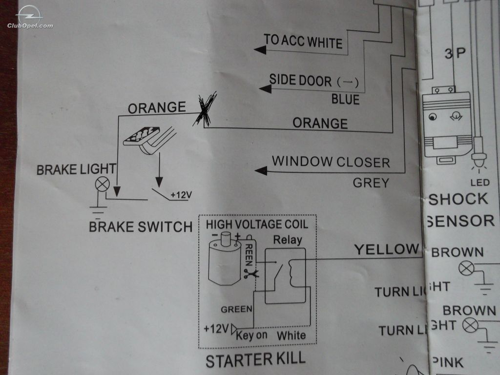

Manualul alarmei mele este foarte sarac in informatii, imi descrie doar niste functii ale telecomenzilor. Am citit pe ici pe colo ca, firul orange-portocaliu din schema pe care o atasez mai jos daca il leg la pedala de frana, imi incuie usile la plecarea de pe loc. Oare la oprire se deschid singure sau trebuie sa le deschid eu?? La pedala de frana unde trebuie legat firul respectiv?? Multumesc
Alarma mea e SAFEGUARD

daca doriti neaparat ,acest fir se leaga la intrerupatorul de frana.pe acest intrerupator veti gasi doua fire.cu ajutorul unei lampi de control,in momentul in care puneti contactul,veti remarca ca pe unul din fire apare +12V.firul dvs se leaga pe celalalt,pe care apare tensiune doar in momentul actionarii pedalei de frina.personal ,recomand ca acest fir sa nu fie legat,deoarece poate duce la o uzura prematura a actuatorlor din usi,insa este optiunea dvs.de asemenea,daca veti face ridicarea geamurilor la armare cu dioda, in momentul cand se va transmite comanda de inchidere de la frana geamurile dvs se vor inchide.chiar daca nu legati acest fir,alarma dvs va trimite comanda deschidere in momentul cand luati contactul (usile fiind deja deblocate).pentru aceasta va recomand intercalarea unui mic intrerupator pe firul +ACC,pe care sa-l cuplati doar in momentul in care doriti resetare sau resincronizare telecomanda.intrerupatorul poate fi unul miniatura curentul care trece prin el este de ordinul mA.

Multam electronistul21, maine totusi fac treba cu firul la frina si vad care este satisfactia ca sa zic asa. Vreau sa fac treaba asta pentru ca m-am obisnuit sa incui usile cand plec cu masina. Butonul de la usa mi se pare foarte incomod.
Multam fain, maine pe seara revin cu impresii. La geamuri nu am pus dioda, se inchid automat cand incui masina .
