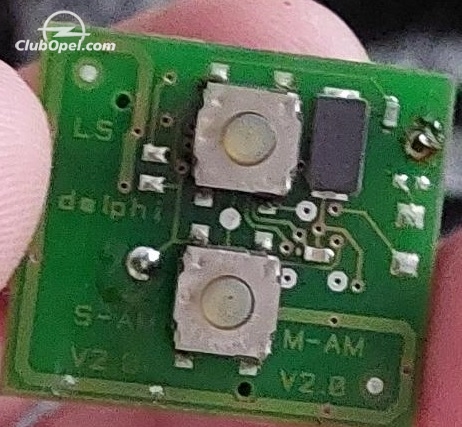

Intampin urmatoarea problema: mi s-a defectat telecomanda de pe cheie (a fost roasa de cel mic) si nu mai functioneaza. Avem 1 singura cheie cu telecomanda, cealalta fiind simpla.
Masina are inchidere centralizata din fabrica cu alarma, iar telecomanda de pe cheie este modelul delphi (poza atasata).
Am schimbat de 3-4 ori bateria insa tot nu functioneaza. La primul schimb de baterie a mers cateva zile apoi nu a mai mers. La urmatoarele schimburi de baterie nu a mai mers deloc.
Am gasit sh, in diverse surse, placa electronica din telecomanda, modelul delphi identica cu a noastra insa toata lumea se fereste de "programarea/imperecherea cheii cu masina" la motorizarea diesel, 1.7 cdti cod motor Z17DTL. Mi-a fost solicitat deasemenea codul de securitate pe care nu il am.
Am sunat la reprezentanta si mi-au propus o programare pentru constatare defect (care este clar de altfel...trebuie alta telecomanda) insa mi-au zis clar ca piesa nu mai poate fi adusa la comanda.
Intrebarea este: ma poate ajuta cineva cu "totul" adica telecomanda + programare?
Ideal ar fi din Bucuresti.
Astept raspunsul dvs.
Multumesc!
Multumesc!

placa bateriei se prinde de telecomanda propriu-zisa in 4 picioruse fragile.
verifica-le si lipeste-le daca sunt rupte.

La cat reusesc eu sa vad din poza, mi se pare ca ai probleme cu lamelele de contact pentru baterie.
Mergi la cineva sa iti vaca lipiturile la lamele, iar daca lamela de pe + (plus) nu mai exista sau are piciorusul rupt, poate sa lipeasca un fir subtire, direct pe baterie ... asa, ca sa functioneze provizoriu.

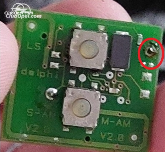

Marchez zona unde mi se pare ca lipseste piciorulul lamelei de + (plus)

completare la ceea ce a scris sebage: se impune si schimbarea celor 2 switch-uri ptr a fi ok.
din poze se vede uzura lor,se poate sa mai functioneze,dar recomandarea e sa le schimbi caci nu sunt scumpe!
le gasesti la magazin de componente electronice!
se poate imperechea si alta placa electronica cu op-com 1,99 de exemplu!
succes
