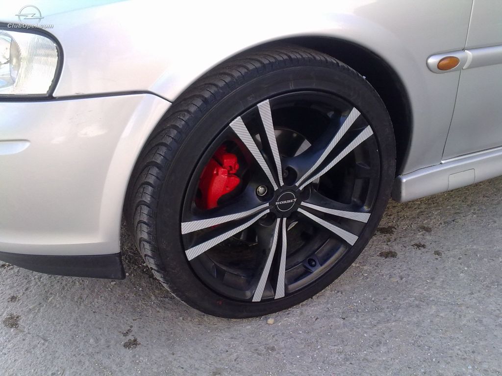

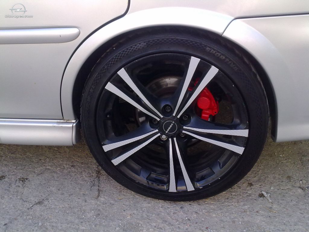

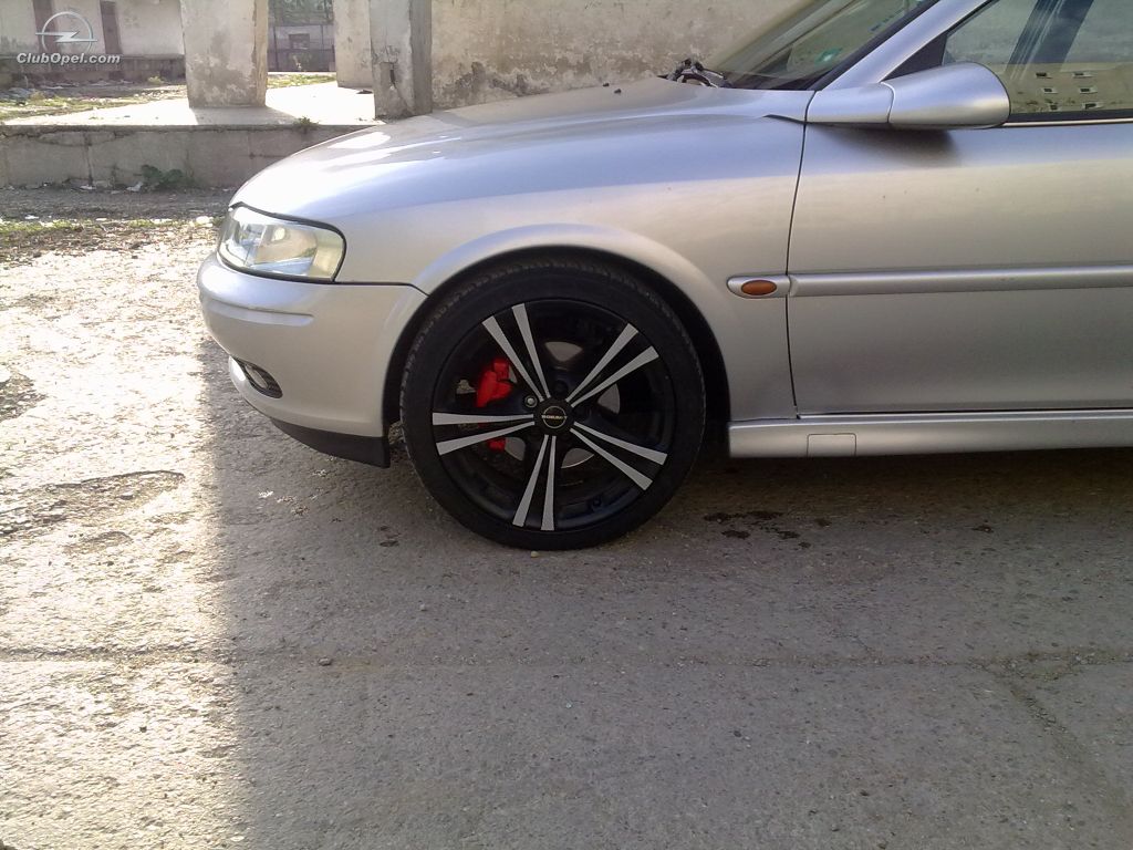

am efectuat si eu aceasi operatiune in urma cu ceva zile , spre deosebire de colegul eu am dat discurile jos pe care le-am curatat cu o bormasina avand montata o perie de sarma rotunda .aspectul final cred ca este acelasi,difera doar culoarea ( fiecare cu gustul lui si deasemeni cum da bine fata de culoarea masinii si a jantelor)
atasej doua poze sugestive
multumim pentru tutorial ! 😃

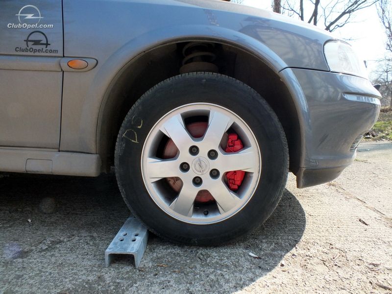

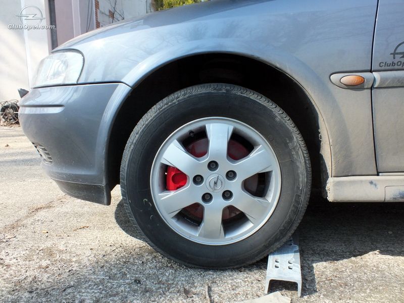

Ei, daca toata lumea s-a apucat de vopsit etrierii, ieri m-am apucat si eu de treaba:
Ca operatiuni, au fost aceleasi ca cele din primul post.

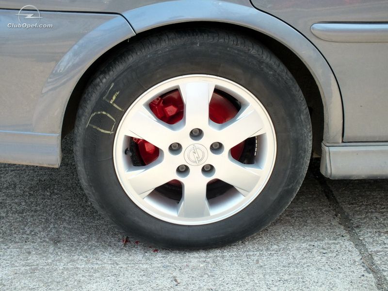

Si eu am facut la fel, doar ca am curatat cu o perie la flex, am spalat cu apa, cu diluant, am dat un strat de grund, vopsea argintie si la final si un strat de lac toate la spray. Daca vreti sa reziste mai mult cred ca asta e procedura corecta.

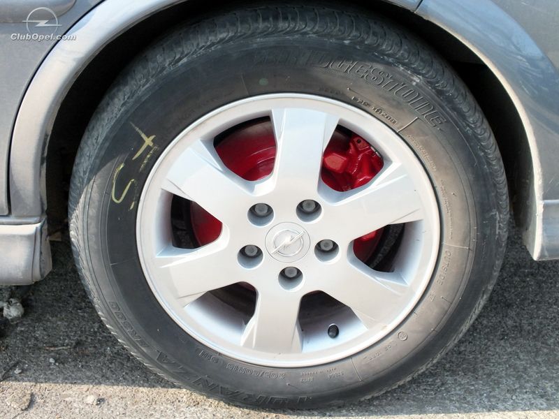

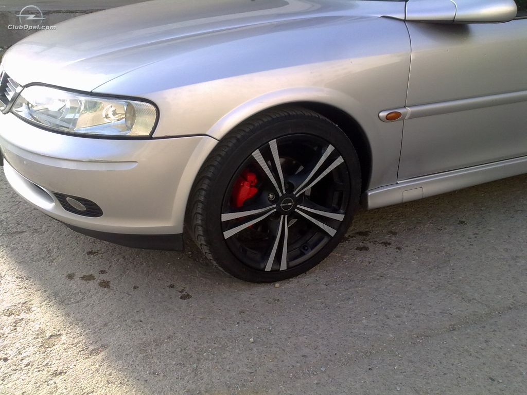

Daca tot nu aveam ce face ieri,m-am apucat si eu sa vopsesc etrierii.I-am curatat bine cu o perie de sarma montata in bormasina,apoi i-am spalat cu diluant si am aplicat cate doua straturi de vopsea la tub,speciala pt etrieri.Imi plac foarte mult cum au iesit. 😎

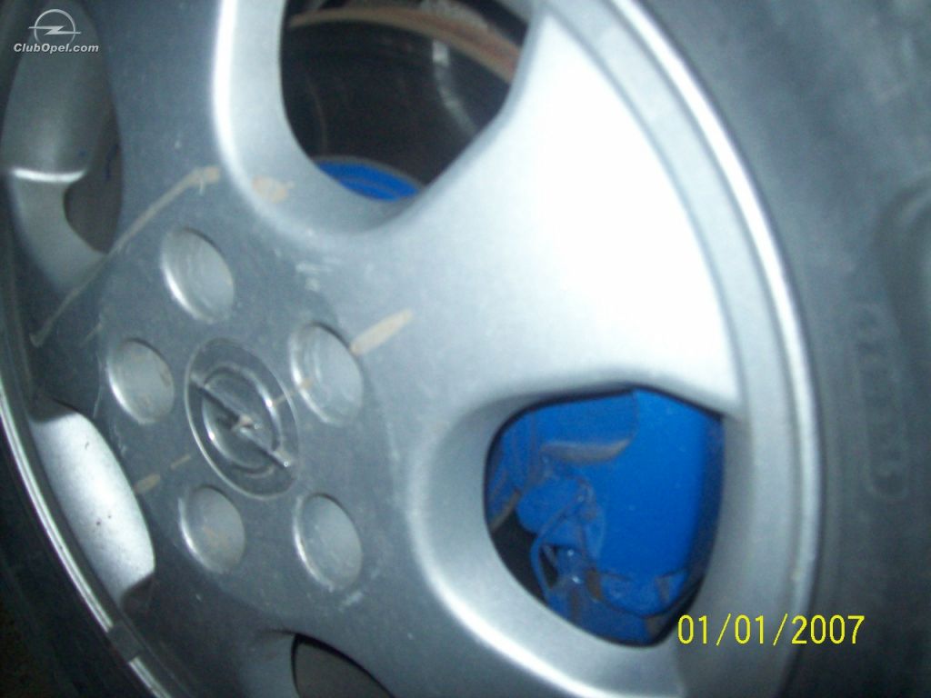

Chiar bine au iesit, la tine mergea si cu galben. Eu ii voi vopsi in negru, masina e neagra si parca nu as pune rosu. Acum sunt cu albastru, facuti de cei dinaintea mea.
La Astra G de am avut inainte, pe tamburi, am facut asa : am urcat masina pe elevator, rotile jos, si cu o bormasina cu perie de sarma am inceput sa iau usor pana cand au inceput sa se invarta tamburii - astfel incat in 2 minute nu ramasese decat un metal stralucitor pe ei 😃. Tot cam aceeasi metoda am aplicat-o si la vopsit - am inceput sa invart de ei, si cu spray-ul miscam doar stanga-dreapta si sus-jos pe partea exterioara. Au iesit foarte bine.

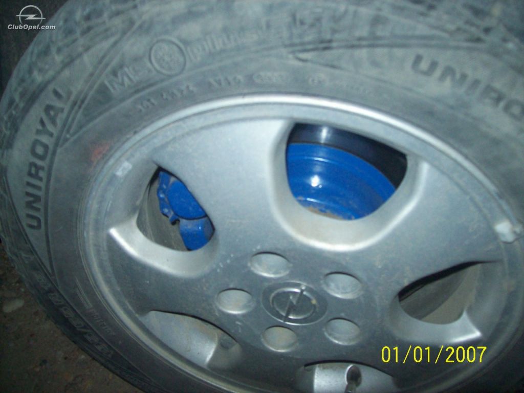

Am de gand sa vopsesc si eu etrierei insa nu stiu ce culoare 😊 da mai bine
masina este argintie si am la podul pedalier benzi cu neoane albastre , eu zic ca da mai bine cu albastru decat rosu 😊.
voi ce parere aveti
