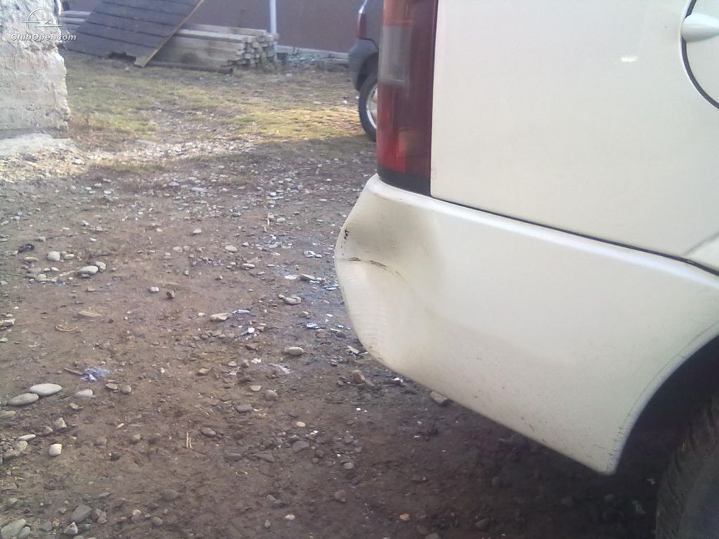

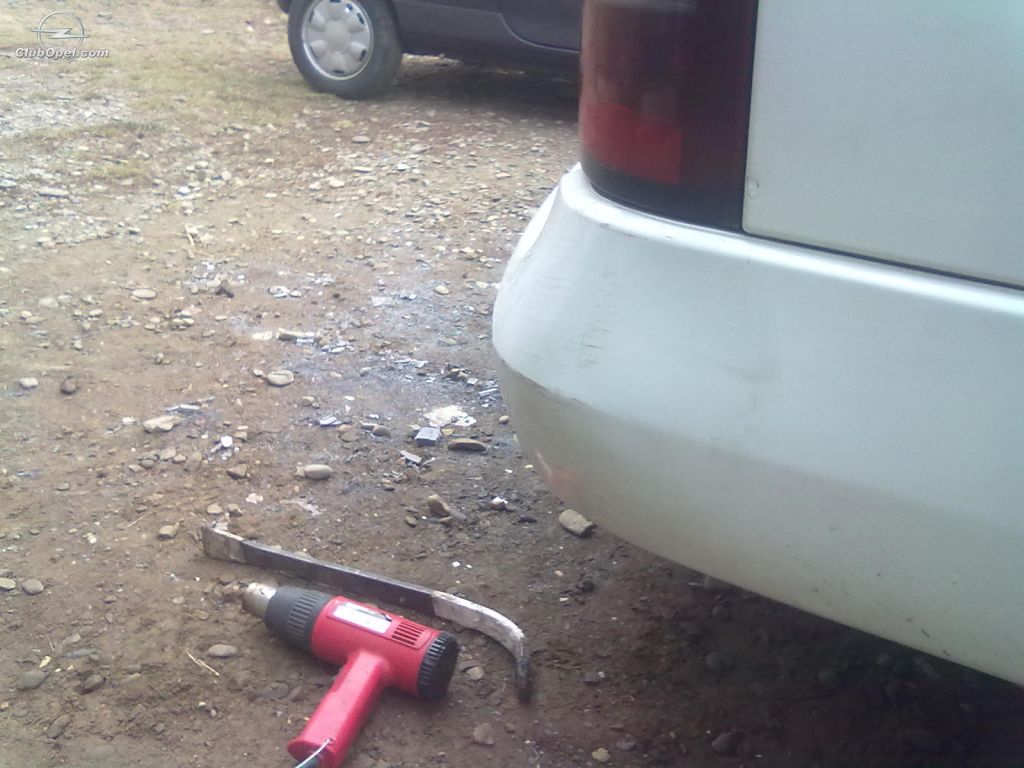

Dupa un mic incident cu un opel astra g caravan , coltul barii din spate a fost infundat destul de mult si a necesitat reparatii . Ustensilele folosite au fost un levier si un feon 😃 . Daca bara era neagra si in urma lovirii s-a facut alba , se poate aduce la culoarea neagra tot cu feonul ,operatia am facut-o in aceeasi zi dar la masinuta din spate . Va place ce a iesit ? Opera se vede in pozele ce urmeaza :

A iesit foarte bine,dar cum ai procedat de a iesit vopseaua intacta,banuesc ca ai vopsit-o

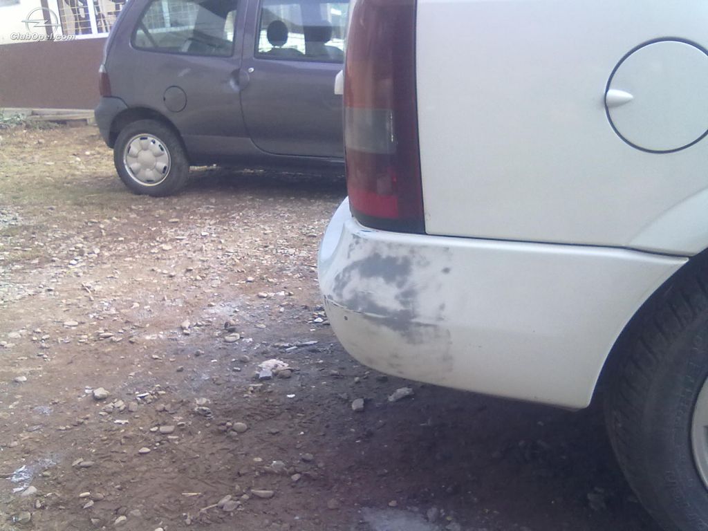

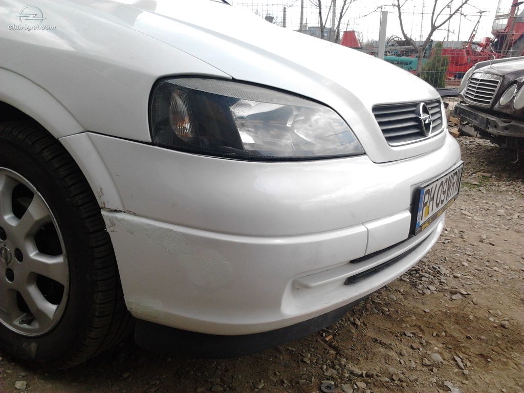

In poza 2 se vede cum bara nu mai e impinsa in interior , deci a fost scoasa la cald .

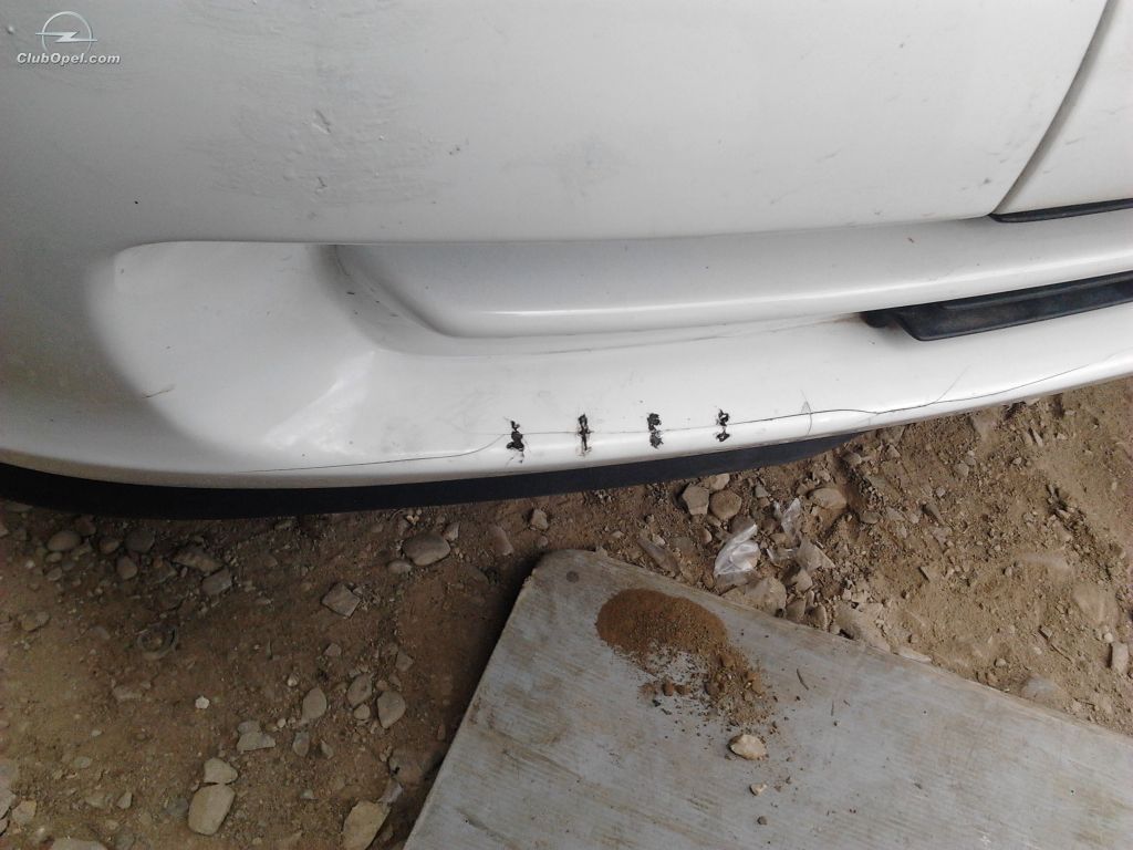

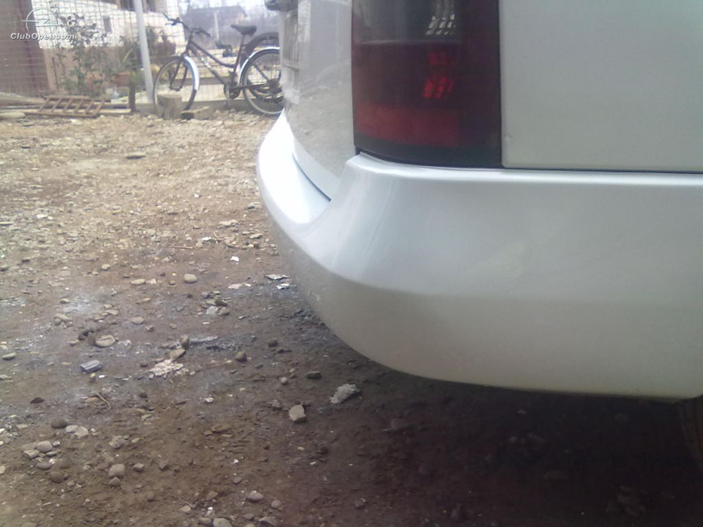

In poza 3 a fost data cu spritzchit si in ultima poza vopsita . Asta ca sa arate superb (ps: s-a vopsit ca de obicei doar bucatica necesara) .

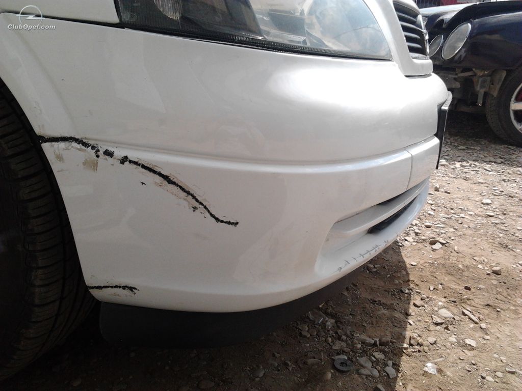

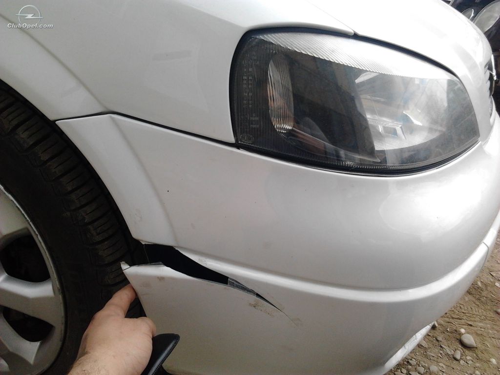

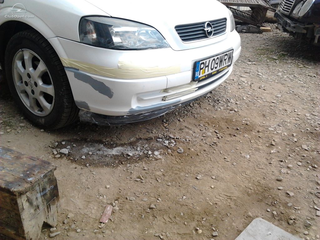

Din pacate am uitat sa mai fac poze la final , eram foarte ocupat 😐 . Macar pot afisa cateva imagini ,sugestive zic eu, legate de reparatia unei bare sparte , tot opel . Reparatia a fost facuta cu cat mai putin si utilizabile materiale : sarma oteloasa cu care am facut cleme ( ulterior le-am incalzit si infipt in bara pentru rezistenta), pistol de lipit , kit , spritchit pe care l-am dat pentru finisare cu un mini trafalet de vreo 5 cm ( nu ca nu as fi putut sa-l dau cu pistolul 😉 ),smirghel de 240 si respectiv la spritchit de 360 sau mai marunt .
