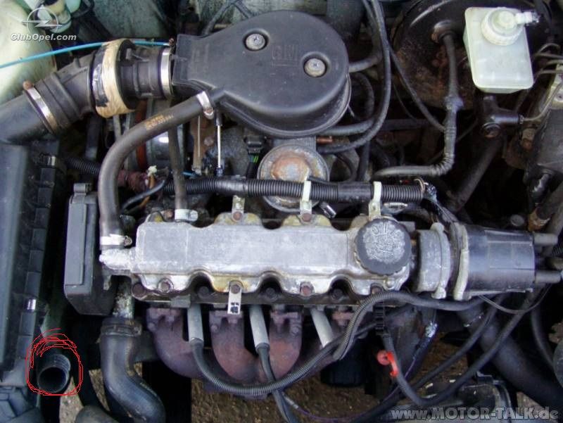

Salut, de curant mi-am cumparat un Opel astra f din 1992, este modelul break, m-am uitat pe la motor si nu stiu ce sa zic la filtru de aer cred ca lipseste ceva? Poate stie ceva sa-mi spuna ce lipseste sau ce reprezinta chestia aia incercuita cu rosu in poza

lipseste o bucata de furtunu de la grila de aer din fata pana la carcasa filtrului de aer.

Nu. pentru ca furtunul respectiv exista la grila, si se afla langa far. Asta e altceva si un-mi dau seama ce

Lipseste un furtun gofrat care intra intr-o tabla ce acopera galeria de evacuare care lipseste si ea.

Aaa.. hmm si e mare problema? Daca folosesc masina asa?

Ala ar trebui sa iti fie de folos iarna pt a "trage" aer cald.

Aaaa am inteles, deci ideea este ca trebuie aer cald iarna pt omogenizarea amestecului am inteles.. Multumesc. Si mai este ceva acolo chiar sub calorifer este un fel de cauciuc asa ca o camera de bicicleta care spanzura pe acolo, nu stiti ce rol are? Oare sa trag aer ventilatorul?

au dreptate colegii.scuze pentru greseala.
