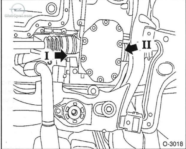

Salut! As vrea sa imi schimb uleiul de la cutia de viteze... o cutie manuala in 5 trepte.. Opel Astra G 1.4 16V din 2001.. motor z14xe.. Are buson de scurgere sau nu? Unde se afla Cel de control si cel de umplere?

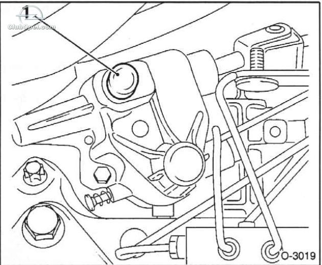

surubul de nivel este undeva in jurul planetarei din partea stanga notat cu I , iar umplerea se face desfacand surubul aerisitor de se afla in partea superioara a cutiei poza 2 notat cu 1

merci frumos! Foarte utile fotografiile. Si cum pot schimba uleiul vechi cu altul nou? Pe unde il elimin pe cel vechi?

O alta varianta ar fi sa dai capacul jos de la cutie, se etanseaza apoi cu silicon, se curata tot inainte de uleiul nou! Pui capacul si ii bagi uleiul nou! Intra cam 1.6-1.8, prin tatonare! De pus uleiul - fie pe deasupra pe la aerisitor tre sa dai bateria jos se vede! Iar nivelul surubul de langa planetara stanga, e cam stramt dar o sa il simti la mana!
