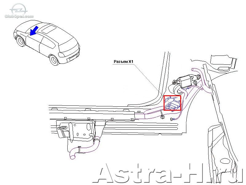

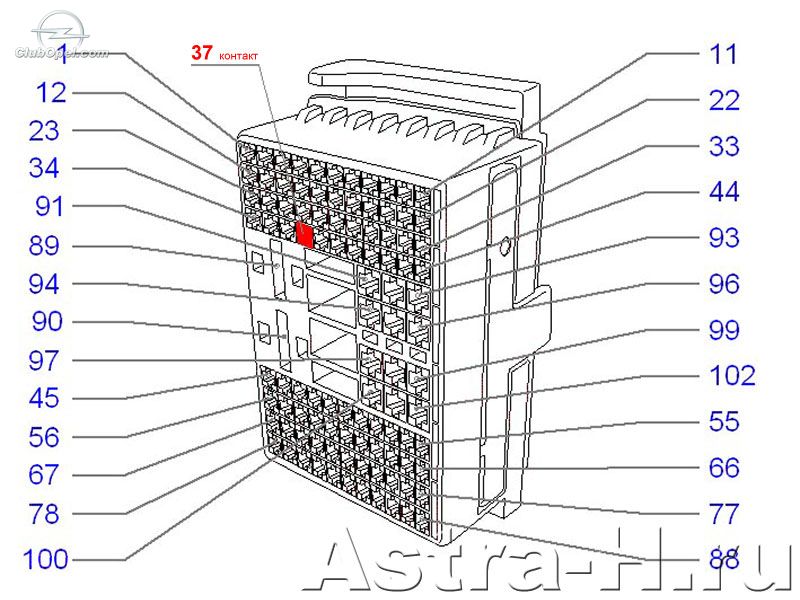

Si cablu de remote ce am inteles ca se gaseste in pragu fata stanga, pinul 37 😂 ( cand scoti cheia sa se inchida si statia ca sa nu`ti goleasca bateria. )
