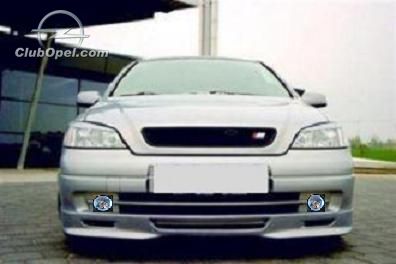

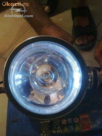

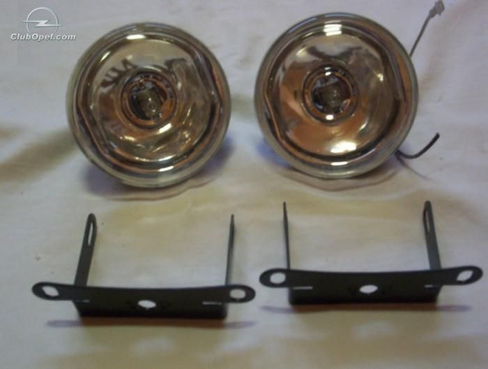

Salut!
As dorii sa pun niste proiectoare in bara stok a unui Astra G, insa as dorii sa pun ceva mai de efect nu cele stock. Am sa pun si o poza cu un model care imi place.
Intrebarea mea este oare as putea sa adaptez in bara stock niste proiectoare rotunde?
Va multumesc!

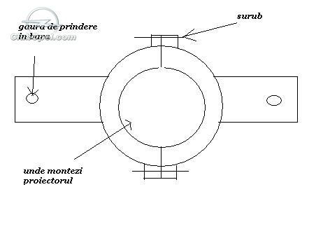

cu putin talent eu zic ca se poate
tai in bara o gaura rotunda si inventezi un sistem de prindere

cangri a scris:cu putin talent eu zic ca se poate
Din cate am inteles au si un sistem de prindere aceste proiectoare!

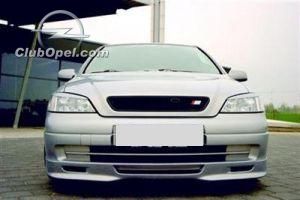

Mi-ar place sa vina cum este in poza.
Oare grilele de proiectoare de la bara de OPC nu se potrivesc si la bara stock? 😕?

Nu cred ca merg alea de opc pe bara stoc de astra G/clasic
dar ai putea sa cumperi grila,plasa plastic/metal si tai dupa conturul proiectorului original...iar in plasa decupezi forma proiectorului, cel rotund
sau decupezi direct formatul proiectorului si il prinzi cumva pe interiorul barei

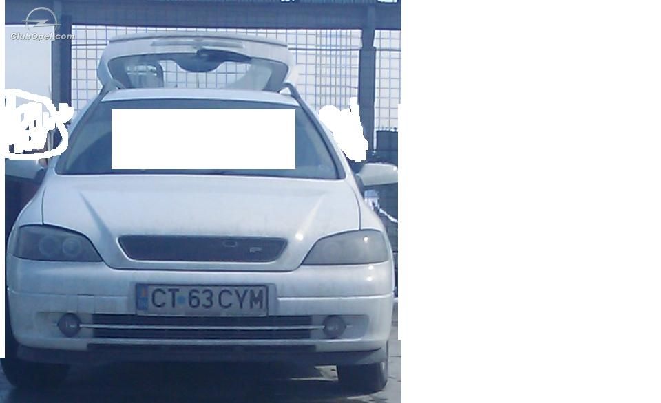

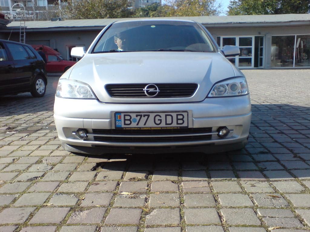

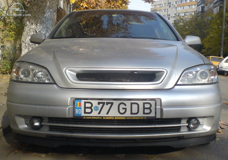

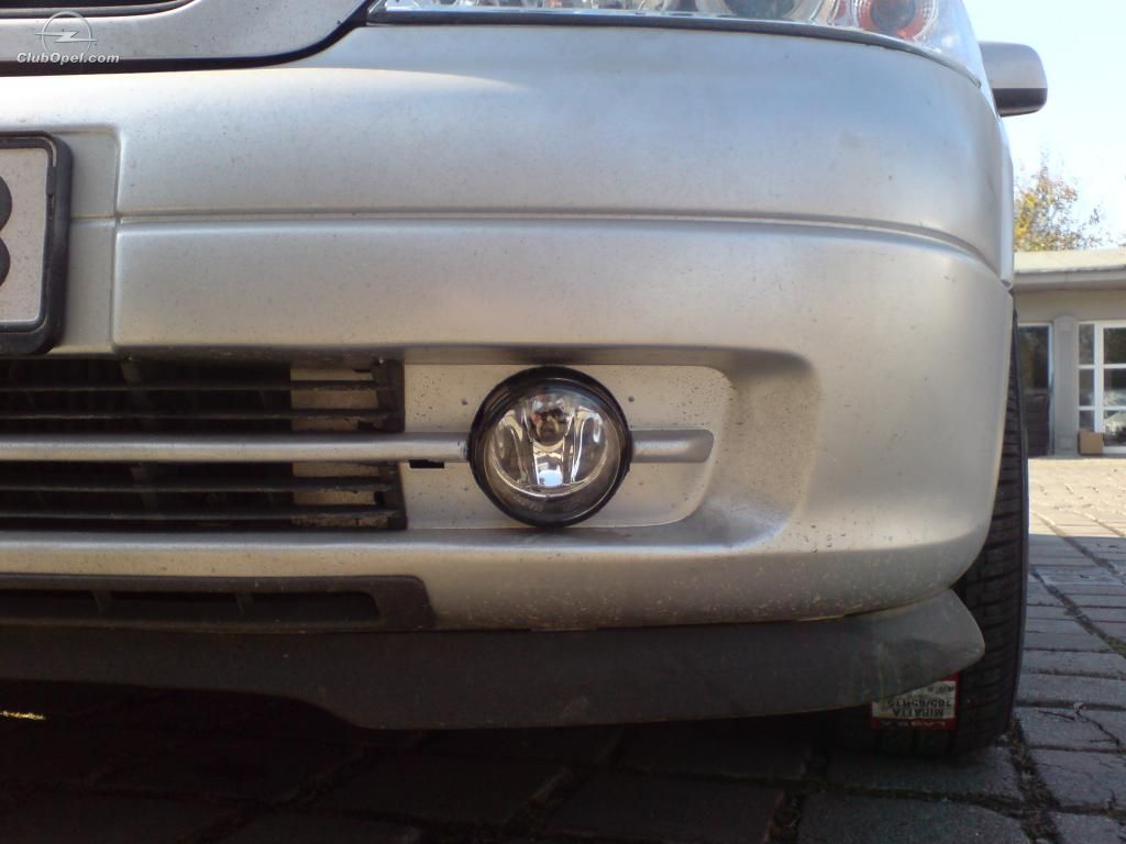

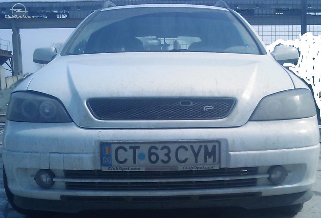

sau ai putea sa incerci cum a facut colegul gabi cu ceva vreme in urma cand avea inca astra
a pus niste proiectoare de logan(valeo)pe fara stok,si din cate a explicat el a dat gaura in bara cu o freza rotunda cat proiectorul iar pentru prinderea lor ,pe interior a facut cate 4 guguloaie de chit de fibra cu poxipol in care sa insurubeze cele 4 surubuir de fixare a proiectoarelor.si au iesit cam asa
si eu am acelasi tip de proiector si ma gandesc cat de curand sa le montez ,mie mi se par mut mai mishto decat cele stok ,mai ales ca eu am la fel farurile cu elemente rotunde ,lupa si locasul de faza lunga rotunde
sio sa dea bine pe masina,
asa ca spor la montaj
o idee buna a avut si colegul care spunea sa iei plasa de metal sau plastic ,sa dai gaura in ea cat marimea proiectorului si sa o pui pe bara.
la fel ma gandeam si eu ca poate se potriveste grila de la bara opc.dar nu prea cred.sau poate cumva cu ajustari sa mearga,dar cred ca mai rau strici grila.

pai ce am scris eu acolo este ce mia detaliat gabi .mai mute nu iti poate spune ,restul depinde de tine cat de indemanatic esti,ca sa zic asa ,
cand mi-a trecut prima data prin minte sa fac asta (sa pun proiectoare rotunde)am luat legatura cu gabi si asta mia spus
"am incarcat bara cu chit de fibra de sticla amestecat cu Poxipol, in asa fel incat sa am unde infige 4 horsuruburi..." citat din pm trimis de el.
tot ce trebuie sa faci este sa faci rost de o freza ,ca cea cu care se da gauri in rigips pentru spoturi,pe marimea proiectorului ,sau cat mai apropiata ,daca e mai mica mai incerci din aproape in aproape cu o lama de cutit ,astfel incat sa intre proiectorul cat mai fix,si sa faci ce a spus gabi in mesaj
deci spor la treaba.

Merci claudiu-cld, chiar nu mai gaseam pozele cu pricina... 😉
Pai ce-ar fi de spus, gaura rotunda, montat proiectoare (erau de Logan), legat fire si gata

gata am montat proiectoarele rotunde pe bara stok ,nu am momentan poze dar daca v-a uitati la masina lui gabi sunt exact la fel .
poate fac maine niste poze .

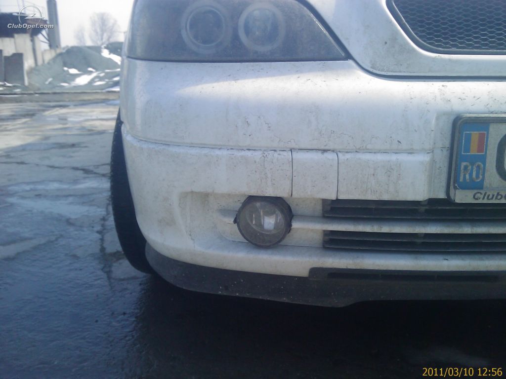

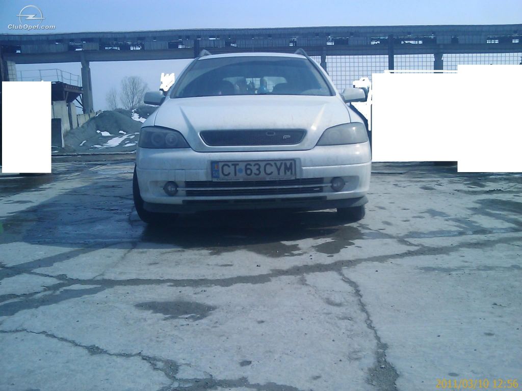

daca asteptati poze o sa le aveti.
uitati aici
cam aste ar fi.

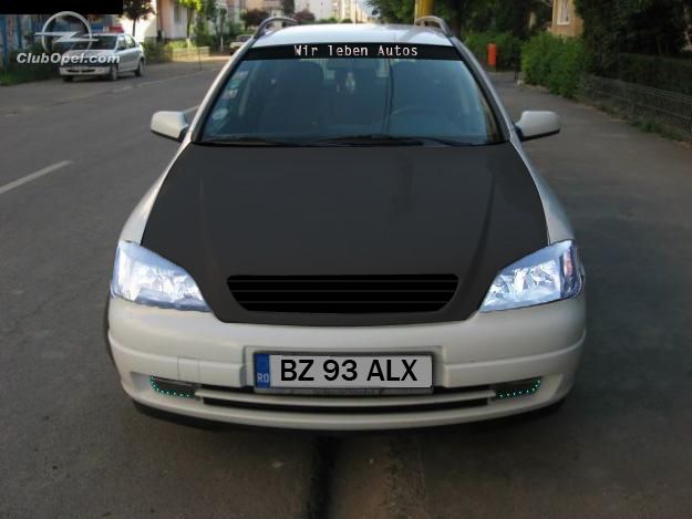

Buna treaba claudiu .
O intrebare am si eu la voi 😃
Se gasesc prin comert proiectoare cu leduri (leduri in linie curbata) ca in imagine .
punctuletele albastre sa fie leduri . ceva in stilul celor de la OOOO . Sub faruri au ledurile pe pozitie in linie curbata exact ca lampa farului .
Sau daca modific o bara stock (dau gauri in locul proiectoarelor si pun leduri ) exista vreo problema cu politia ? Adica nu trebuiesc trecute in certificat acea modificare ?
Multumesc !

nu stiu daca se gasesc asa proiectoare pentru opel ,dar poti sa iti modifici tu o bara in care sa pui leduri ,sau sa pui banda de leduri ,dar nu stiu cat de frumos o sa se vada .
dar fiecare face ce vrea cu masina lui

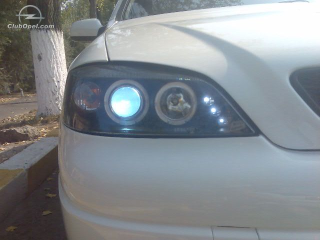

mai bine mergi pe acele faruri dayline care sunt dementiale ,mie imi plac la nebunie ,si mi-as dori sa am asa ceva pe masina .
numai ca partea financiara nu ma ajuta ,oricum eu am acum nste faruri cu angeleyes la care am schimbat ledurile din galben in albxenon,la care am si lupe pe care am pus xenon si sunt foarte multumit de ele .
