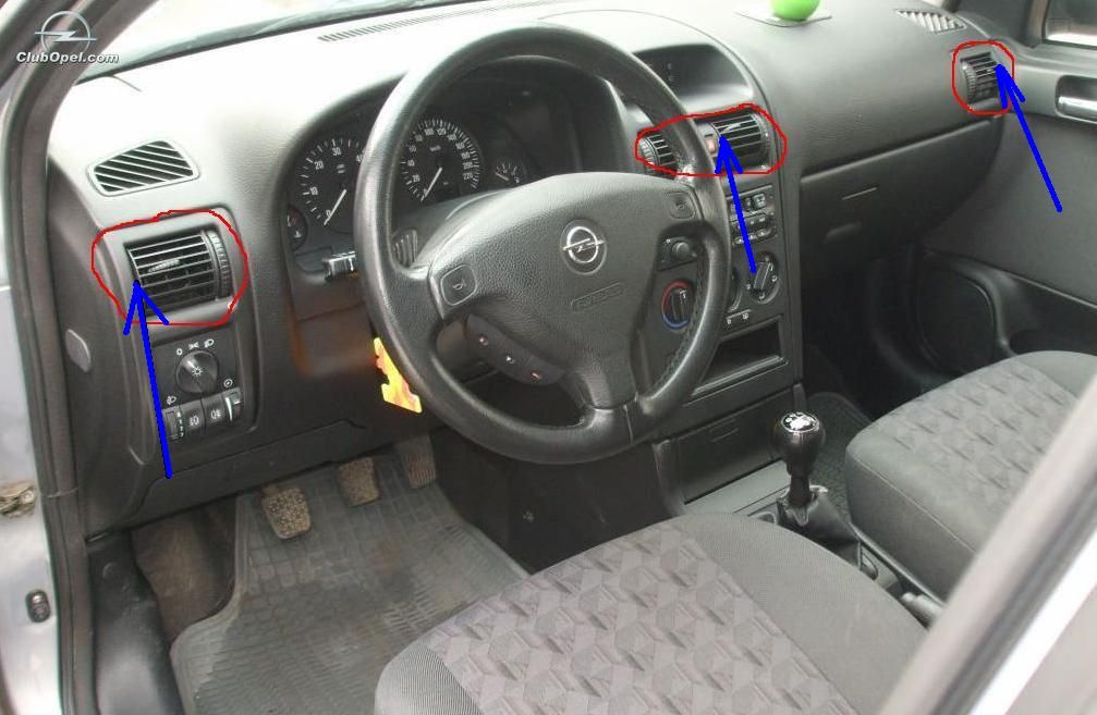

am tot cautat dar nu am gasit ,vreau si eu sa desfac aceste capace sa le zic asa de la gura de aerisire ,am atasat si un print sa vedeti cam despre ce este vb . Multam .

Pai e simplu la cele din centru incepi prin a da butonul de avarie jos si apoi bagi surubelnita in laterale si tragi de ele,ti-am insemnat pe poza unde sa bagi surubelnita

la cel de la sofer (si cred ca si la pasager) ai 2 suruburi la care ajungi prin grila ... cu un imbus mai lungut cred ca ajungi la ele ... sunt in partea de sus a grilei...

am rezolvat multam mult !
