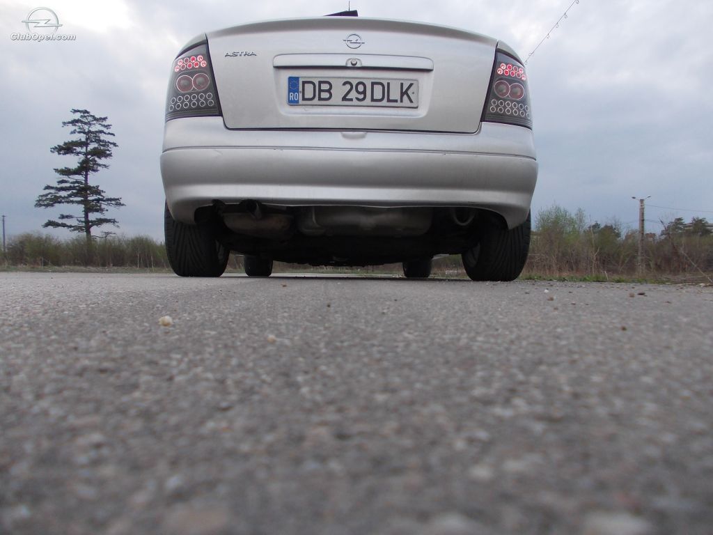

Stopurile sunt cele din imagine !
Problema este urmatoarea : Uneori mi se stinge pozitia de pe dreapta (doar pozitia) si uneori cea de pe stanga. Mentionez ca nu am computer de bord si se stinge frecvent doar pozitia de pe dreapta. Ca interval de timp: dupa 2 minute , o ora sau mai mult si uneori deloc. Care sa fie problema ?

problema dvs este datorata conecticii.remediere:se curata mufele cu spray contact in interior.se verifica contactul in soclu a ledului(sper ca aveti superfux). se verifica si se reface traseul la masa caroseriei (fir gros maro prins pe surb la caroserie).
