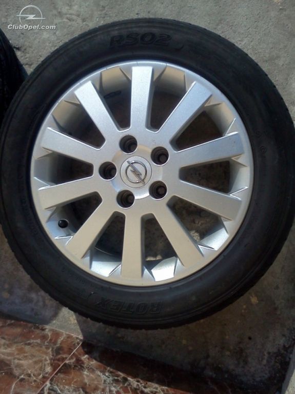

Pentru jantele de aliaj originale Opel, se folosesc prezoane de aceasi lungime ca si in cazul jantelor de tabla... fara nici un fel de "adaosuri". Pentru alte tipuri de jante poate fi nevoie de prezoane mai lungi. Ce fel de jante ai pe masina? Originale Opel?
  • george_eu25
  • Mesaje scrise: 648
  • Masina: Astra 2012 A1.7 DTR
Da,astea sunt....

Sigur nu este de la prezoane. Cele originale au aceasi dimensiuni si la jantele de aliaj si la cele de otel(tabla). Eu am jante de otel 16' pentru iarna si aliaj 17' pentru vara si folosesc aceleasi prezoane. Nu am avut niciodata probleme de acest gen. Si eu sustin ca "buba" a fost de la strangerea lor. Acum dupa ce le-ai mai strans o data ai mai patit la fel?
