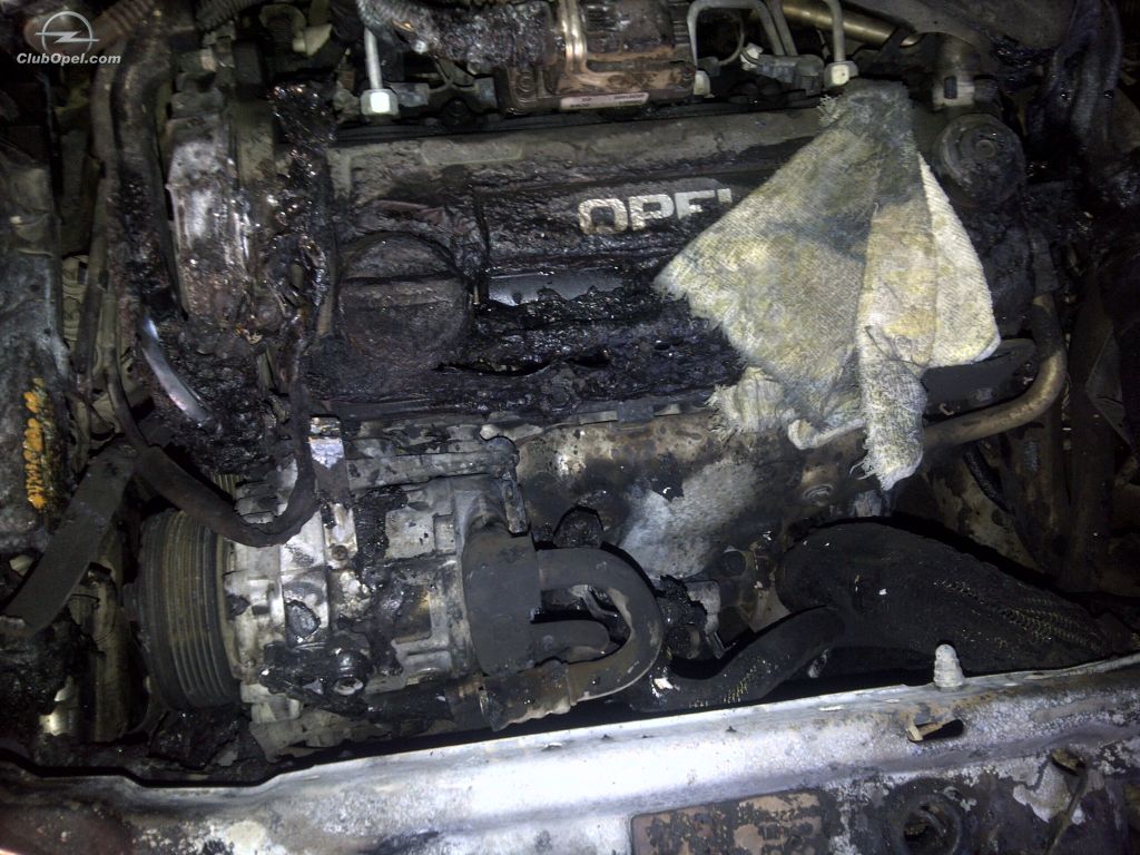

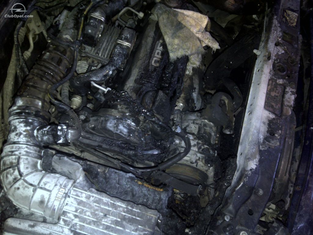

Salutare tuturor, sunt nou pe forum, sunt posesorul unui opel astra caravan din jud. Constanta. Masina este din 2000 si eu o am din 2010, 266590 km, motorizare diesel 1.7 cdi. Motorul a luat foc azi dimineata, probabil de la un scurt circuit la instalatia electrica. Este afectata toata partea din fata a motorului. Cer ajutorul celor care detin un document, pdf, etc. cu ansamblul motor, componentele care trebuiesc cumparate. Va rog ajutati-ma.

Din poze se vede ca ai fost pe faza, pt ca nu e paguba totala, ai putea incerca sa il faci, din ce vad e mai mult partea de plastice topita, dar, cum au zis si colegii, mai bine mergi la o statie de dezmembrari, si iei alt motor cu toata instalatia in regula, ca sa dormi linistit! Motorul tau are si el un nr de km, si sunt sigur ca ai gasi unul mai bun! Dat fiind faptul ca nu e ars puternic, poti recupera mare parte din investitie din piesele de pe motorul ars! Ai avut mare noroc ca ai reusit sa scapi cu atat, se putea si mai rau! Bafta!

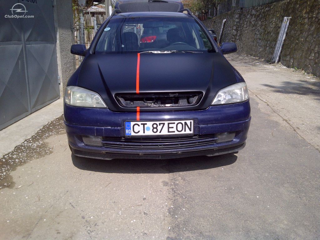

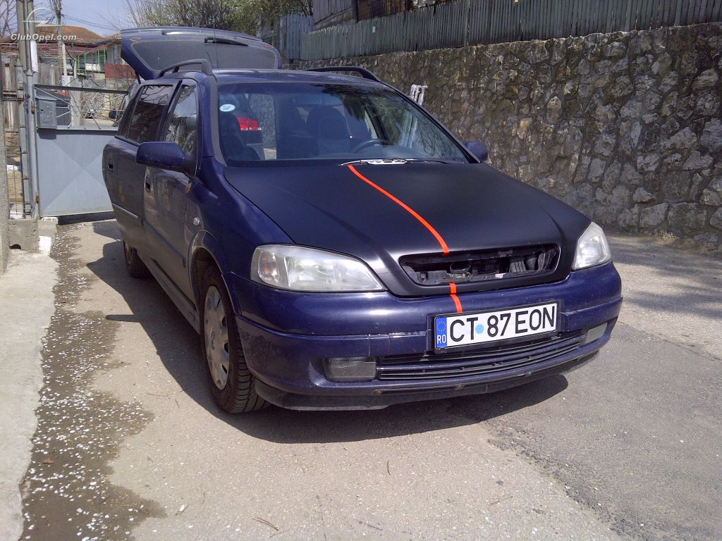

salut baieti, paste fericit. nu prea am mai avut timp sa intru pe net, am fost si cu scoala si cu masina, destule pe cap. am reusit sa repar masina, ma costat in jur de 1500 ron cu tot cu baterie noua, mai am nevoie de o grila custom, se rezolva. in concluzie, motorul merge mult mai bine ca inainte de incident si consumul este mai scazut, donez un sticker clubopel.com+2 difuzoare de opel spate, cele pe fata le-am aruncat din greseala,pentru cine e interesat.
, capota am prefat sa o colantez . acum am inceput sa lucrez la partea de sunet, am achizitonuat 4 difuzoare mtx, statie , subwoofer, alpine 9812rb. Am in plan sa fac un tuning exterior si interior serios.

Pe 10 februarie sa intamplat nenorocirea 😭 , ziua de vineri este cu ginion pentru mine 😭 , am avut multe belele in zilele de vineri. Am avut noroc ca am fost pe faza si am reactionat repede, adrenalina din mine a spus tot pe moment, mai ales ca mai aveam o masina in garaj, fiind suficient de mare cat sa incapa 2-ua masini.

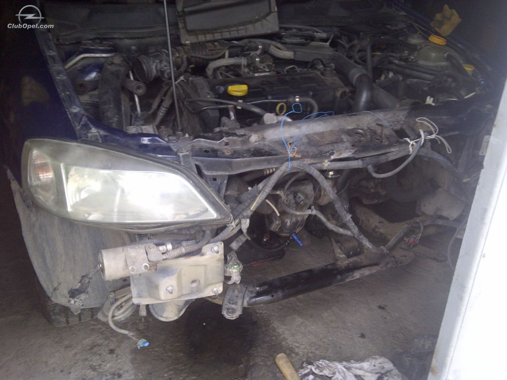

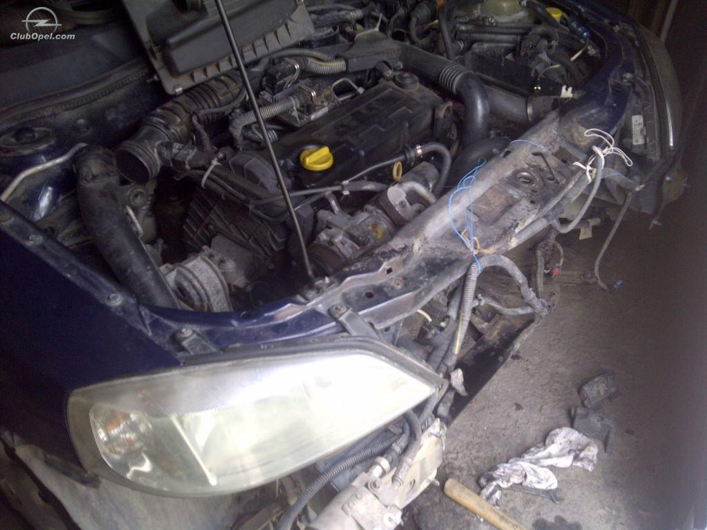

In prima faza am descarcat de pe net un manual de reparatii care mi-a fost foarte util, 2-3 ore am cautat pana am dat de el. Am fost la un centru de dezmembrari care aveau numai modele vauxhall de Anglia. Am facut o lista in prealabil cu tot ce am considerat eu ca am nevoie si am plecat la drum, aveam nevoie de tot ce insemna furtun( furtunele de apa, furtunele de la pompa de vid,etc), intercooler, priza de aer, filtru de aer, furtunele de la compresor, cablul electric care pleaca de la electromotor pentru ca se topise si acela, capac chiuloasa, capac protectie curea distributie, ventilatorul din spatele radiatorului, instalatia electrica din partea din fata a motorului, inlocuirea curelei de distributie(noua), joja de ulei, plasticul unde se afla tasnitoarele pentru parbriz+cheder, furtunul de ambreaj, tamponul din fata, scutul de protectie, acumulator auto nou.. Cu ocazia asta am demontat si baia de ulei jos pentru a o curata, am pus ulei nou.
Capota trebuia si ea revopsita dar am preferat sa o colantez ca sa ies mai ieftin. Impreuna cu tatal meu am reusit sa o repun la viata.
In mare cam astea ar fi, pe viitor am planuri marete de tuning atat la interior cat si la exterior.
