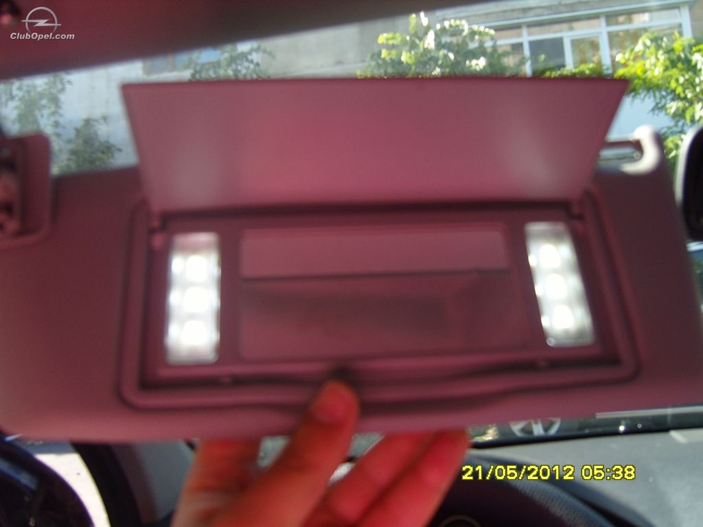

Salut,in acest tutorial o sa va arat cum am schimbat becurile de la parasolare cu leduri albe.

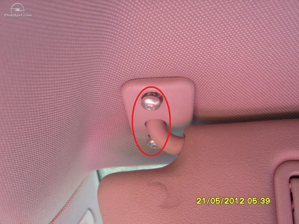

1.Demontarea parasolarelor cu trox de 20

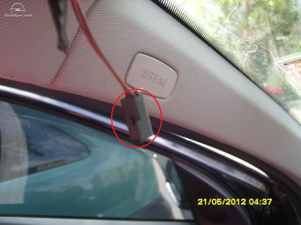

2.Se scoate mufa si se verifica polaritatea stabilind care este - si + si ce culori au firele care intra in parasolar

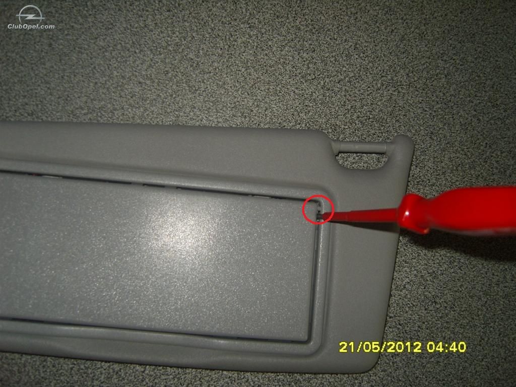

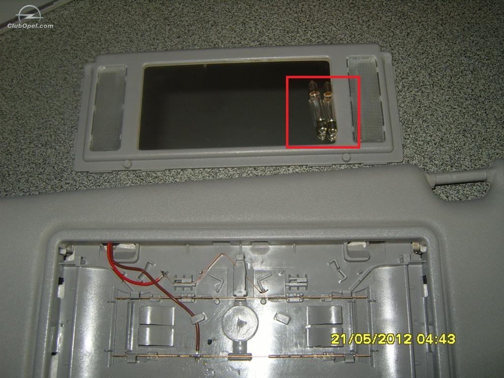

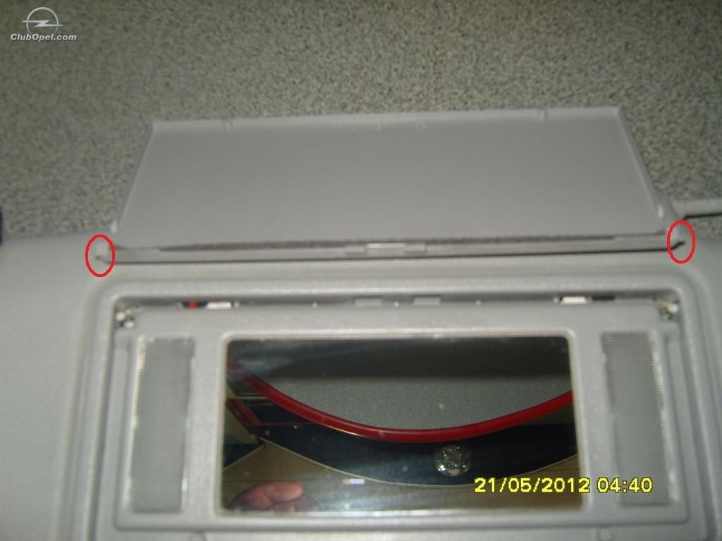

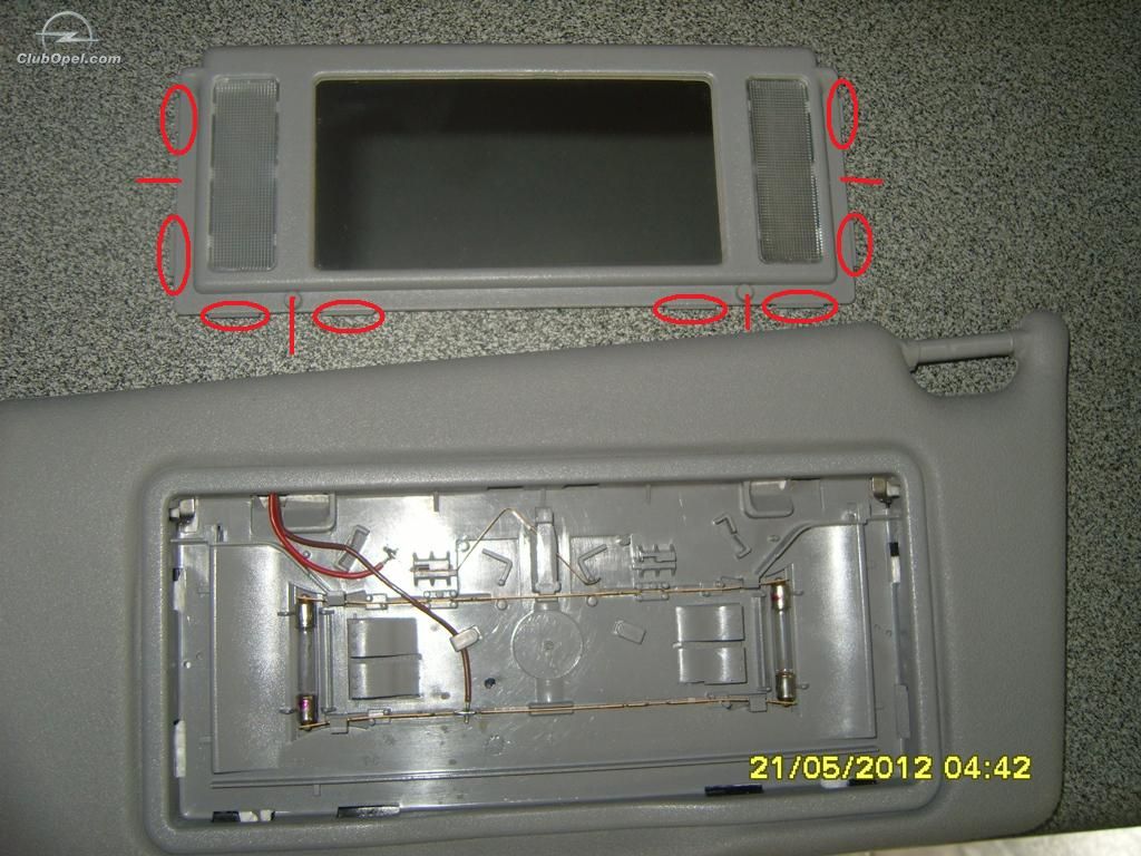

3.Se scoate capacul care acopera oglinda cu o surubelnita tragand in lateral
4.Se scoate oglinda introducand surubelnita intre clemele de sustinere incepand cu parte de jos

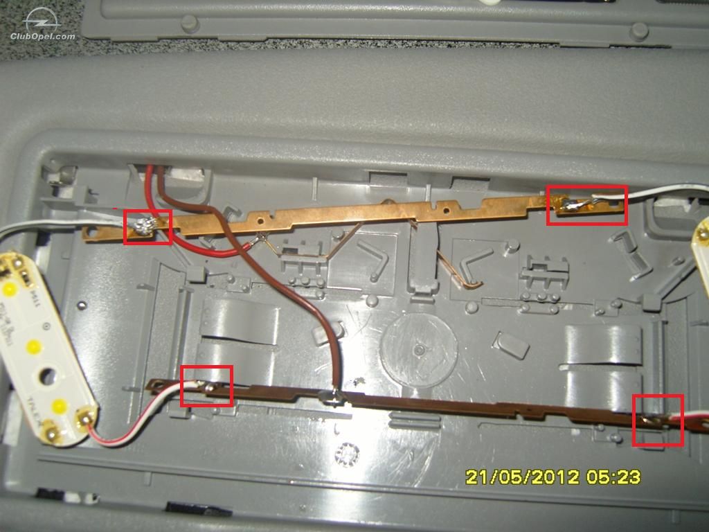

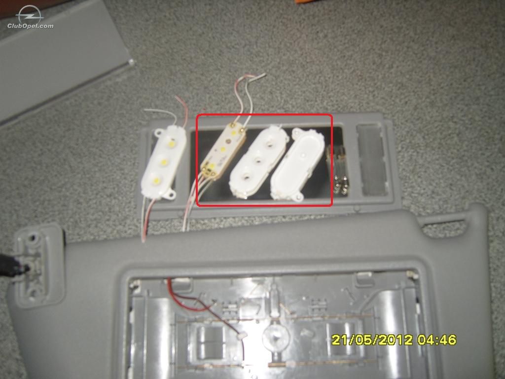

5.Se scot becurile

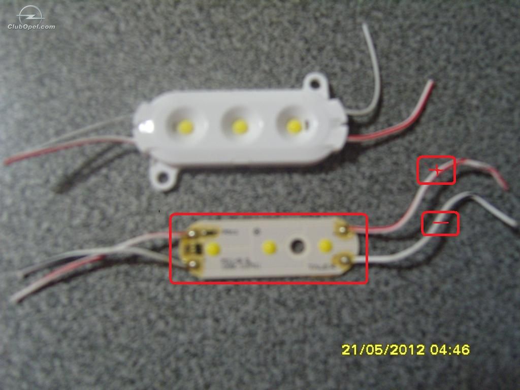

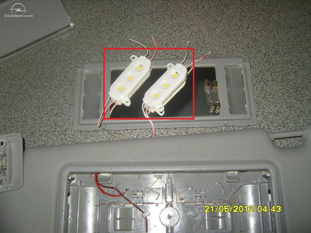

6.Se pregatesc ledurile si se scoate placuta cu leduri
7.Se stabileste care este + si - (rosu + si negru -)

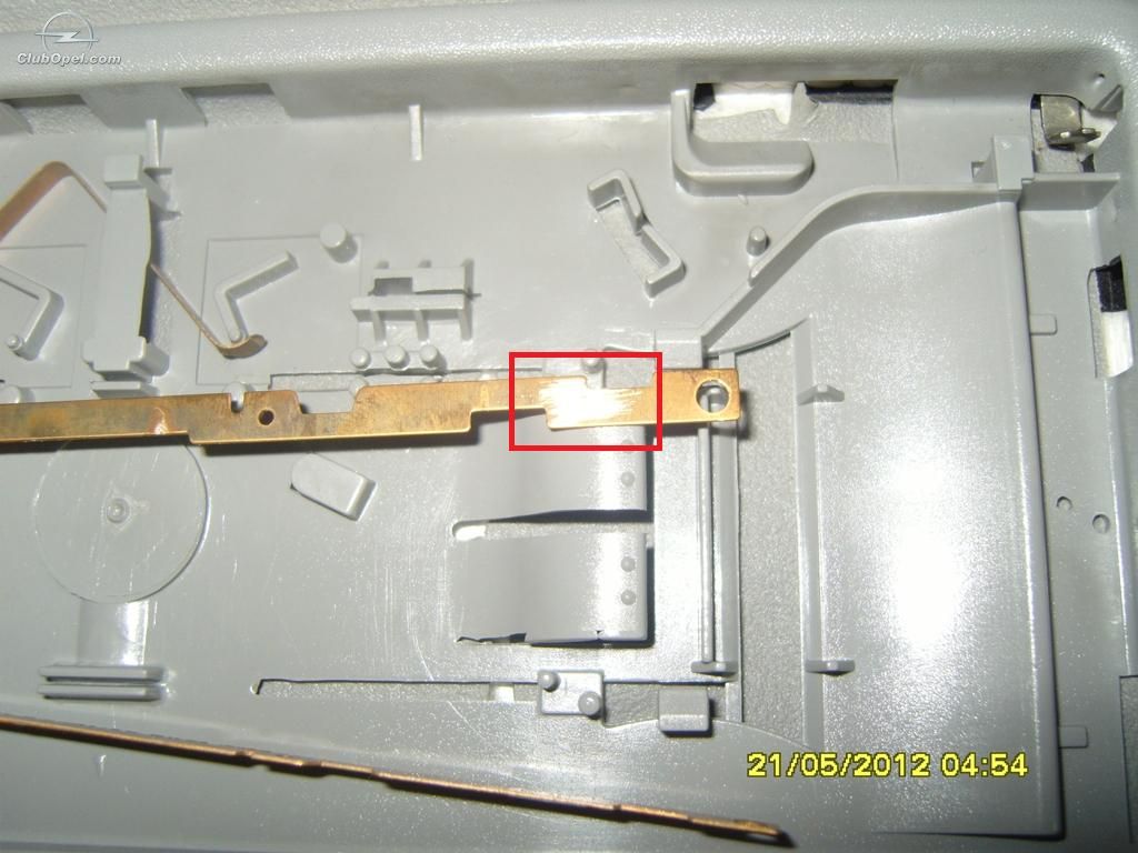

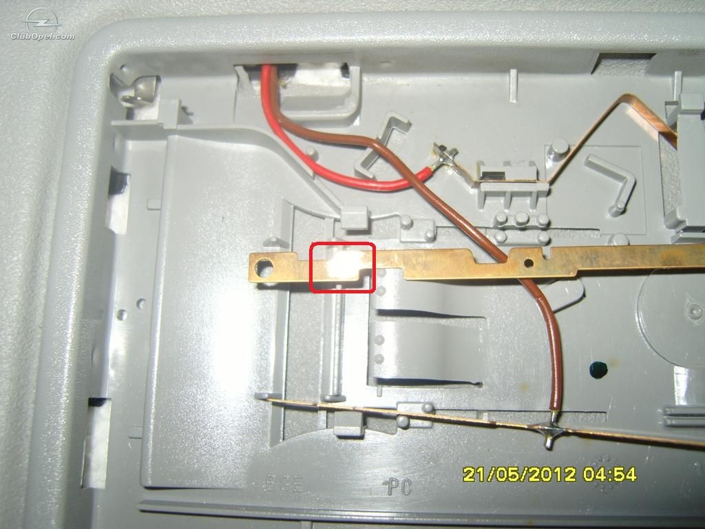

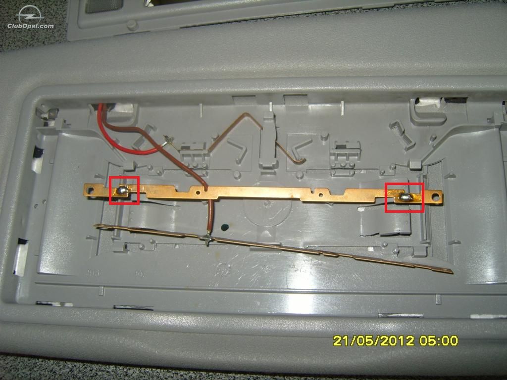

8.Se curata cu caterul lamelele unde vor fi lipite firele
9.Se pune cositor pe lamele

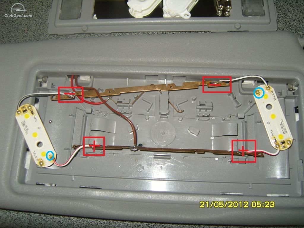

10.Se lipesc firele tinand cont de polaritate atat la placa ledurilor cat si la firele care vin de la mufa

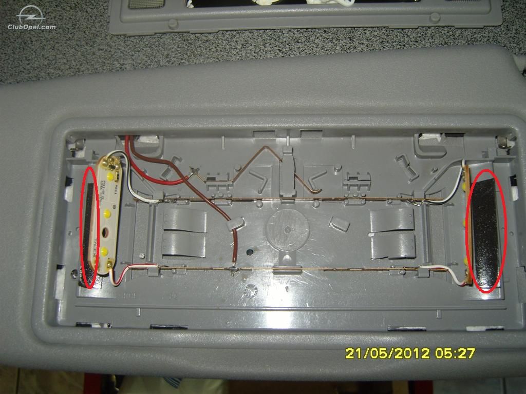

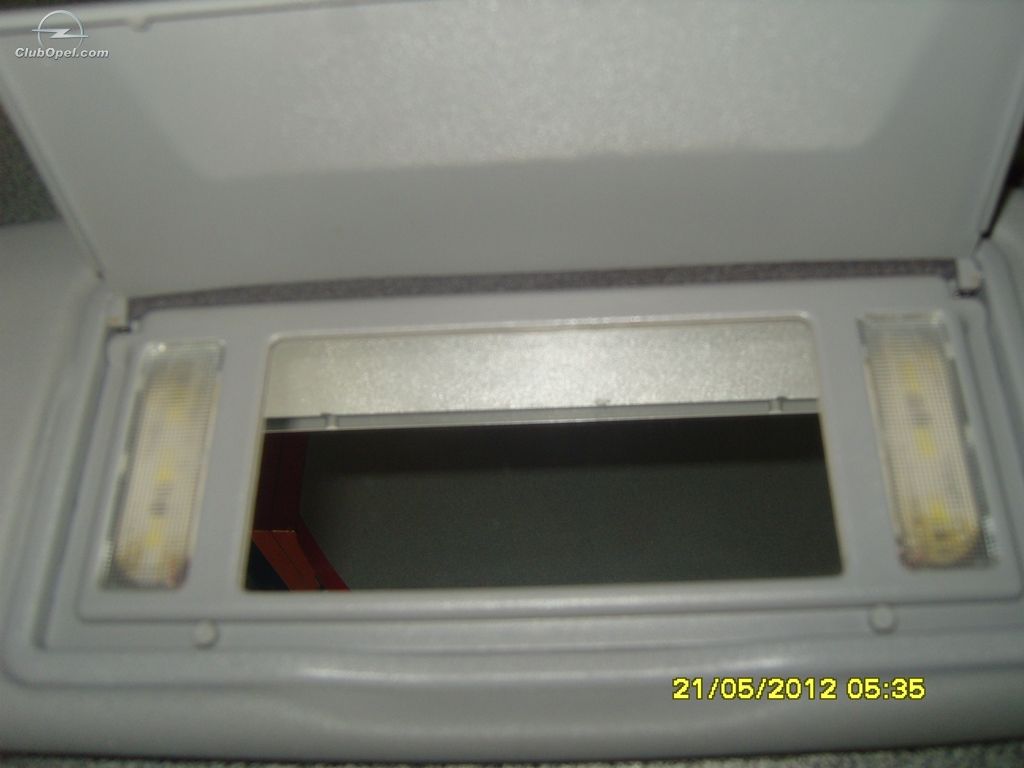

11.Se pune banda bublu adeziva unde urmeaza sa fie puse placutele cu leduri
12.Se centraza pe pozitie si se lipesc placutele cu leduri
13.Se monteaza oglinda si capacul in ordine inversa demontarii
14.Se verifica functionalitatea pe masina
15.Se monteaza parasolarul la loc

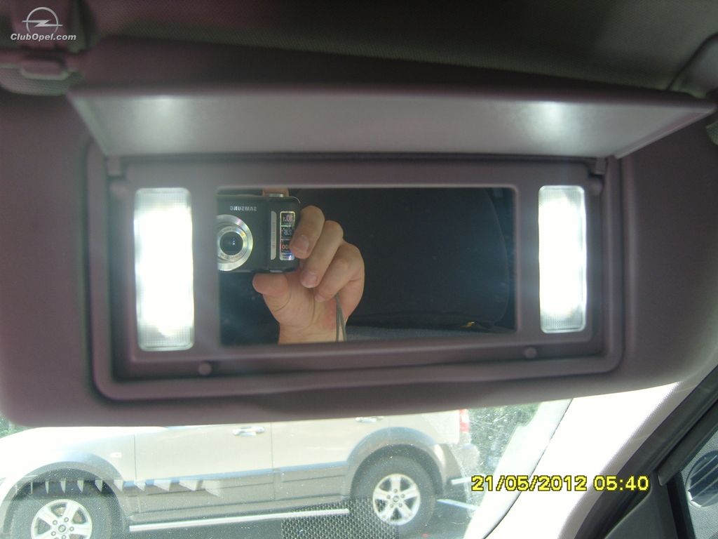

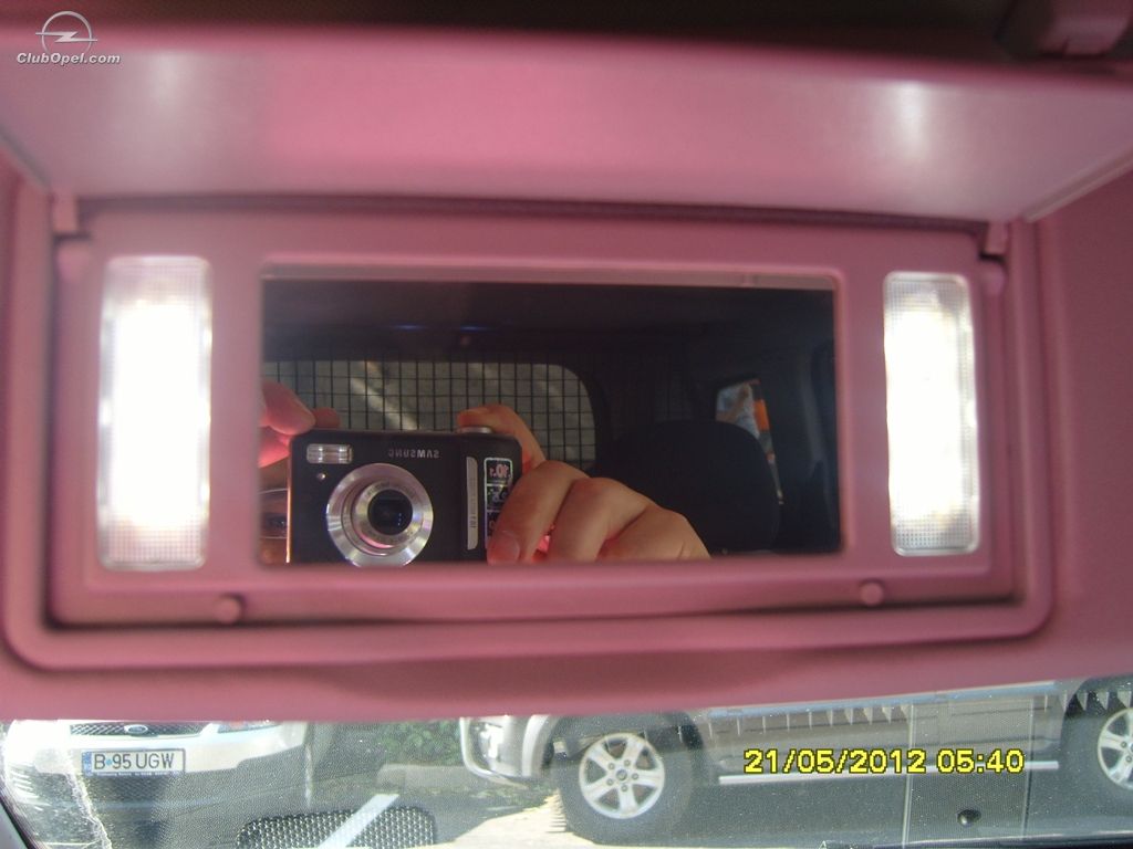

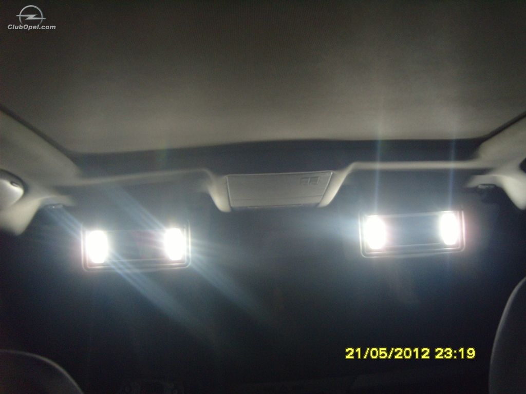

Rezultatul final
Materiale folosite:pistol de lipit,pasta decapanta,fludor(cositor),cater,surubelnita,trox de 20,banda dublu adeziva
Timp de lucru aproximativ o ora(am stat mai mult sa fac poze) 😃
Sper sa fie de folos cuiva si scuze pentru eventualele greseli de ortografie

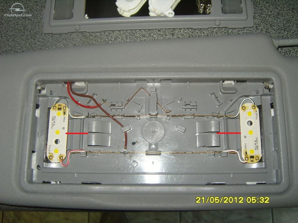

Pe placuta de la leduri este scris + la firul alb cu rosu si - la firul alb cu negru(incercuit cu albastru)
Ledurile le-am verificat daca merg direct de la bornele masinii,alb cu rosu + si negru cu alb -

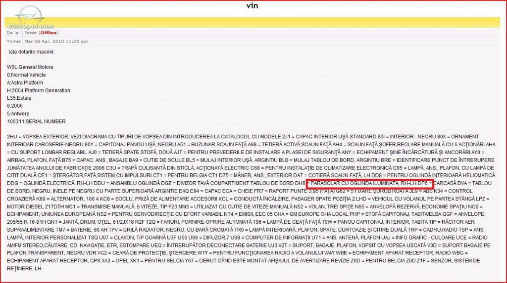

Eu asa am cumparat masina din Belgia.Sunt curios daca prin decodarea VIN-ului se poate afla daca
a avut parasolare luminate.
  • jgyprime
  • Mesaje scrise: 9,946
  • Masina: Vectra 2005 Z19DT
se poate afla orice...
vezi ca era pe forum un topic care se ocupa de asa ceva...

Se pare ca au fost din fabrica

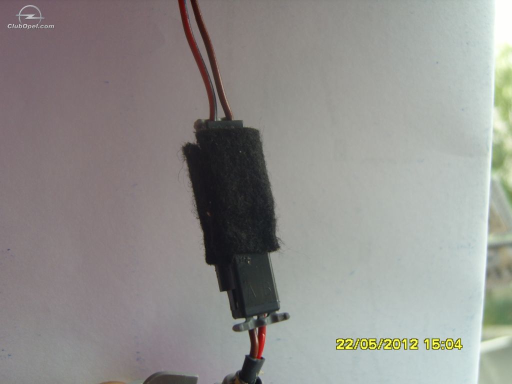

Am demontat parasolarul si mufa arata asa
Deci pinii de la mufa care ramane pe parasolar au fost pusi invers,colegul @Kay are dreptate,(deci se poate gresi si din fabrica).
