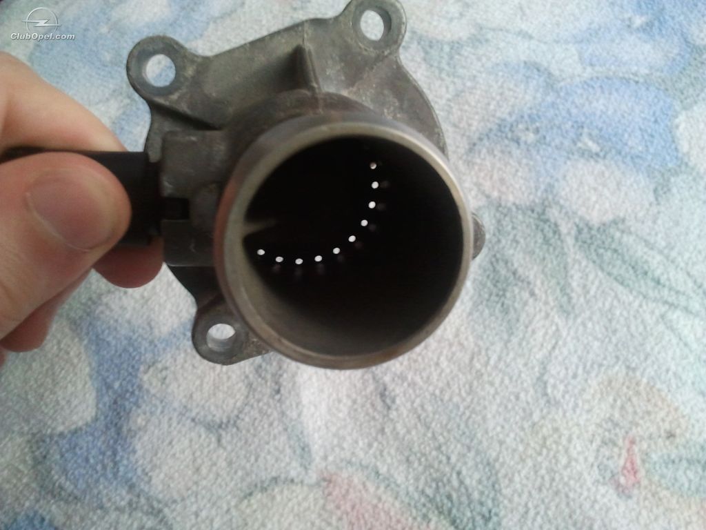

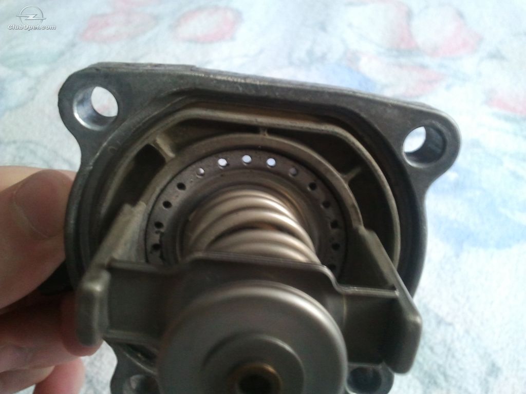

Saptamana trecuta am rezolvat problema de mai sus, inlocuind termostatul. Acum temperatura apei urca foarte repede, pana la aproximativ 93 de grade C.
Vechiul termostat era functional, insa problema in sine era cauzata de o garnitura din interiorul termostatului care s-a distrus. Acea garnitura trebuia sa previna trecerea apei inspre radiator. Problema este ca garnitura e fixata de o parte si de cealalta parte a clapetei care deschide termostatul prin intermediul unor gaurele. Disparand garnitura, gaurile au ramas deschise si apa a avut cale libera inspre radiator.
Atasez si o poza pentru a se intelege problema:
Deasupra cercului format din gaurele trebuia sa fie o garnitura.

Opel astra classic 2 -avea tetmostatul defect in sensul ca garnitura din interiorul termostatului, cea pe care calca supapa metalica ce inchide si deschide sa treaca apa pe circuitul lung, era dizlocata de pe metalul suport. Astfel, apa trecea prin niste gauri din acel metal si facea partial circuitul lung. Astfel, temperatura lichidului de racire ajungea greu la 90 grade in mers continuu si nu depasea aceasta temperatura, in mers. Iarna, ajungea si mai greu la 90 grade. Am schimbat termostatul si lichidul de racire, iar acum temperatura este la 92-93 grade si cand se deschide circuitul mare, scade pana la 90, apoi urca iar lent la 93 si tot asa. I am pus antigel G12 roz. Au incaput cam 4.5 litri. Pentru eliminare antigel din radiator, este un robinet din plastic rosu in partea din stanga jos la radiator, cum ne uitam la motor.
