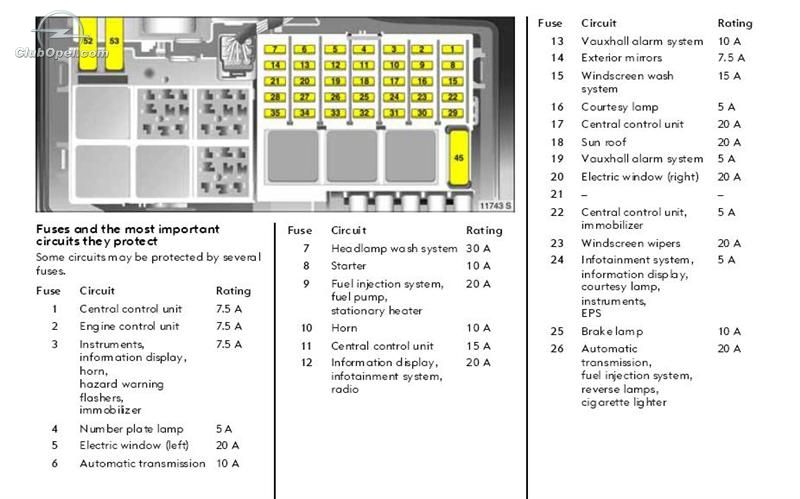

Salut dragi posesori de Opel si nu numai, De curand mi-am achizitionat un Opel astra 1.6 16v din 2001 in 2 usi, Sunt foarte multumit de el si deja am inceput modificarile, dar am doua probleme ptr care as avea nevoie de ajutorul vostru,
1 nu imi functioneaza lampa ptr iluminat numarul, am desfacut, am controlat becul, este bun, dar nu stiu ce are , se poate sa fie siguranta, dar nu stiu care este din tot acel panou, stie careva unde este pozitionata siguranta ptr lampa de numar ?
2 cand am achzitionat-o claxonul functiona, dar am tinut o data mai mult de 4 secunde apasat pe buton, si nu a mai mers ,, cred ca si in acest caz este tot vreo siguranta, dar nu stiu unde este plasata in tablou, ma puteti ajuta ? sau poate este altceva, s-o fi ars claxonul
