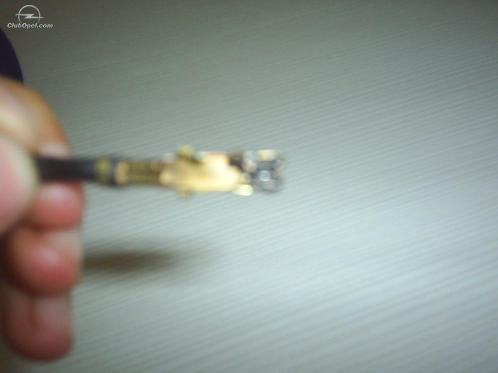

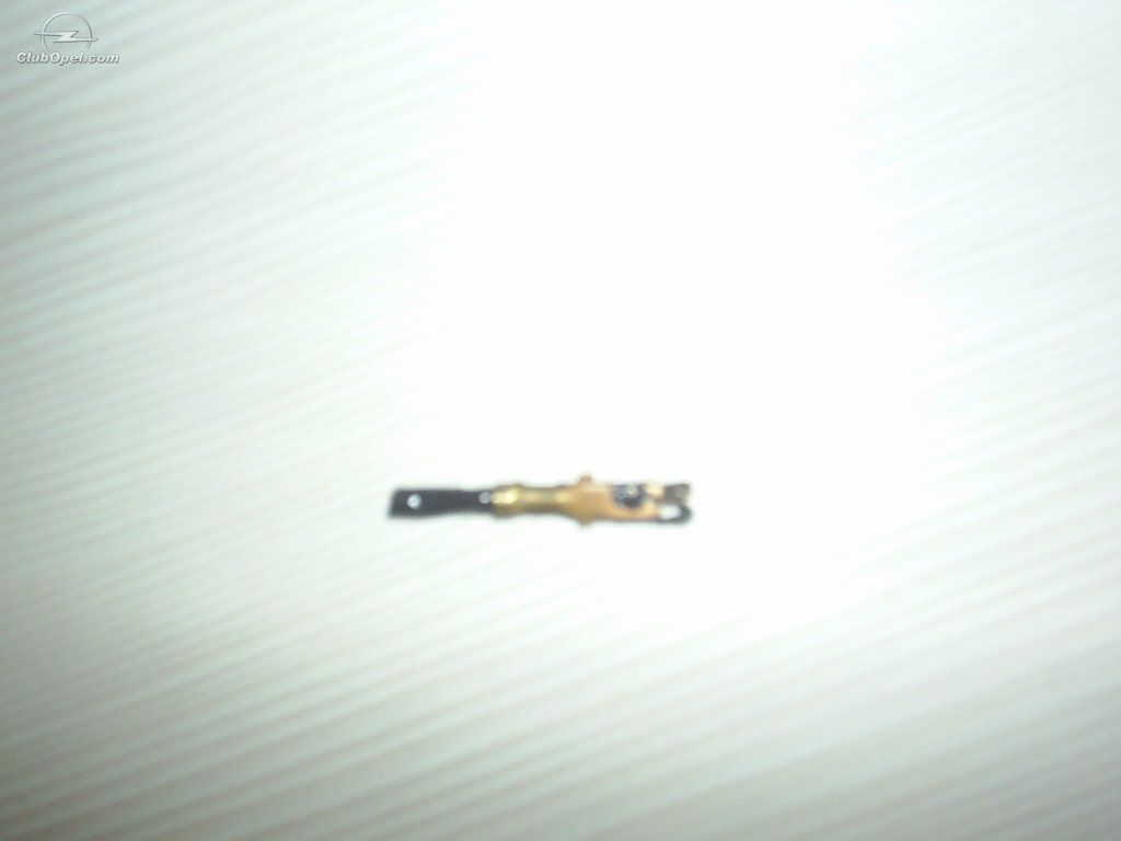

Am avut o problema electrica la panoul de sigurante, a trebuit sa schimb o siguranta din locasul ei. Am facut o improvizatie, deoarece nu am gasit papuci dintr-aceia cum sunt in panoul de sigurante.
Cei cu Vectra A : Stiti de unde as putea lua asemenea papuci?
*Oare merge sa pun alt model de papuci, mai noi?

incearca in dezmembrari gasesti sigur ..

Sau mai poti incerca la magazinele auto sau la cele specializate in electrice .

O sa incerc pe la dezmembrari, sa vad.
@moshu1 - Am fost pe Lizeanu( e o strada in Buc unde sunt super multe magazine auto si de electrice) si mi-au zis ca e vechi modelul, ca doar d-asta nou au...

mai bine .. papuci tip nou mama/tata si .. drum bun

Contact imperfect: siguranta "isi face loc" in acei papuci, nu mai sta fixa. Ori muti siguranta intr-un soclu gol, ori in unul exterior, ori adaugi o tablita mica odata cu siguranta ca sa stea fixa.
