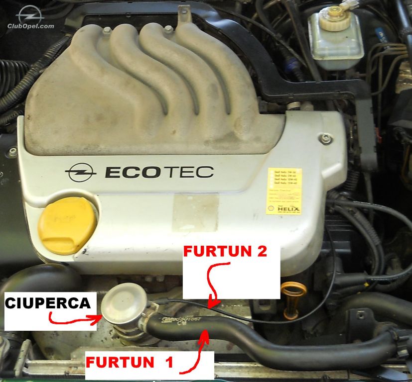

Doresc sa va aduc la cunostinta ca datorita voua si dupa cativa neuroni arsi am reusit sa rezolv o problema "grava" la nenorocitul motor x16xel.
Simptome:
1. Pornea foarte greu la rece - trebuia sa dau 5-10 chei normale sau 1-2 chei lungi de tot (dimineata sau dupa ce nu mai porneam masina cateva ore). Dupa ce se incalzea motorul, daca opream si apoi porneam motorul nu mai aveam probleme.
2. In mers dupa 50, 100, 200 de kilometri se aprindea "check engine" cod eroare 47. In mers cand imi aparea "check engine" in bord, motorul parca mergea in 2-3 pistoane, de cateva ori a si murit motorul in mers.
3. Daca turam motorul peste 3000 (in depasiri) se aprindea "check engine" cod eroare 47.
Am discutat cu niste colegi si mi-au spus ca poate fi de vina pompa secundara de aer. Pompa de aer functioneaza la pornirea motorului (atunci cand acesta este rece) si din cand in cand in timpul mersului (are legatura cu EGR-ul). Cand am scos-o am constatat ca filtrul acesteia este varza si am vazut ca avea foarte multa apa in ea (pompa de aer are in interior apa... Shocked ....naspa treaba, era dusa.
Am lasat la capatul furtunului doar filtrul reconditionat. Masina se comporta la fel.
Dupa mai bine de 24 de ore, dimineata devreme am scos "ciuperca" din fata motorului si am vazut ca era plina de calamina, era infundata de-a binelea. Am verificat daca furtunul subtire (furtunul 2 din poza - care are legatura cu admisia) poate sa traga aer de acolo si nu era posibil. Am pus la loc toate piesele dar am scos din "ciuperca" furtunul 2 si l-am lasat liber. Pot spune ca pornirea a fost perfecta. Am mers repede la furtunul acela si am constatat ca isi lua aer ... asta timp de 1:30 - 2 minute dupa care s-a oprit vacuumul pe acel furtun.
cosmin_michi@yahoo.com
Dragilor, nu sunt mecanic auto, asa ca daca vi se pare ca am scris prostii ... scuze. Tin sa precizez ca sunt cativa colegi de forum care au bagat miloaneeee de bani in masina pentru a rezolva acest defect. Sper sa fie de ajutor cuiva acest post.
