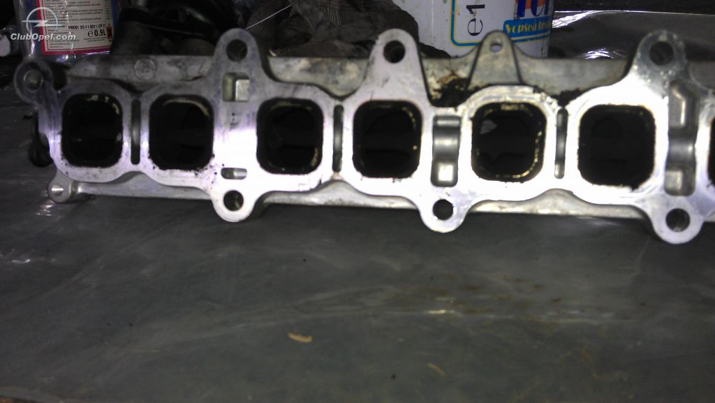

Sambata am reusit sa curat si eu galeria, la mine clapetele erau blocate pe deschis
inainte
dupa
