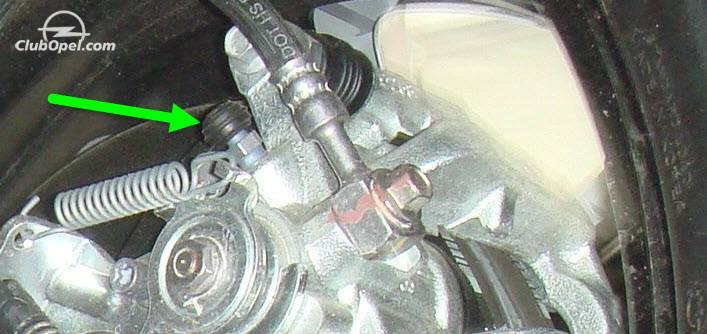

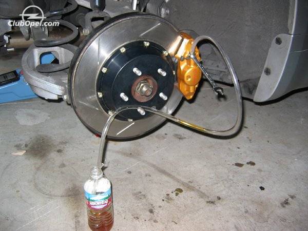

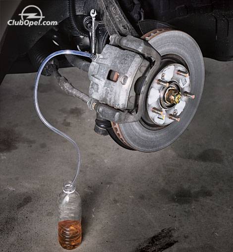

Fa aerisirea la toate rotile si vezi.
iti mai trebuie o persoana (Ajutor).
http://www.youtube.com/watch?v=lPwM2vn3bT0
- Pui intr-un bidonasi ceva lichid de frana, in care furtunul sa stea scufundat permanet ca sa nu prinda aer (aerul cel de pe furtun iese singur.)
- Pui furtunul la niplu si tu stai cu cheia pe niplu.
- Ajutorul tau face pedale usoare pana se intareste pedala cand sa intarit el o mentine apasata
=> in timp ce el o tine apasata pedala de frana tu slabesti niplul pana cand pedala a ajuns jos la capatul cursei mentinand-o apasata pana ce tu inchizi niplul
=> (in spui la ajutor sa te anunte cand a ajuns jos pedala de frana la capatul cursei OK.)
=> Si se repeta operatia pana iese lichid de frana curat fara bule de aer numai lichid de frana sa fie pe furtun OK.
=> Operatia se face la fiecare roata in parte OK.
Spor la treaba.
