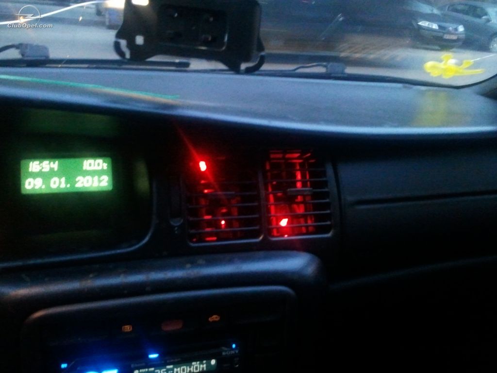

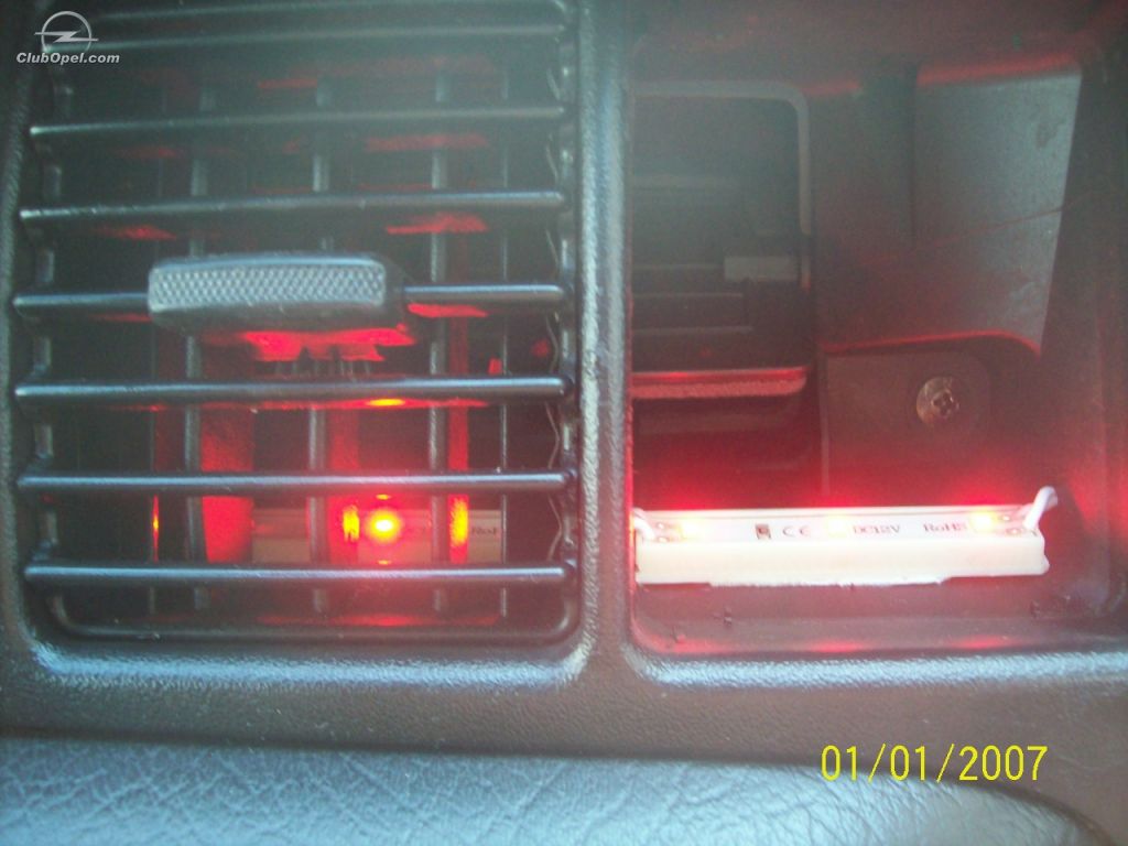

M-a traznit zilele astea o idee , sa pun in spatele aeratoarelor din bord niste led-uri , vroiams a va intreb daca a mai facut cineva treaba asta si daca a iesit , sau ce parere aveti, inca nu am pus in practica , si nu ar fii prea greu . Revin cu poze daca reusesc sa fac ceva saptamana asta

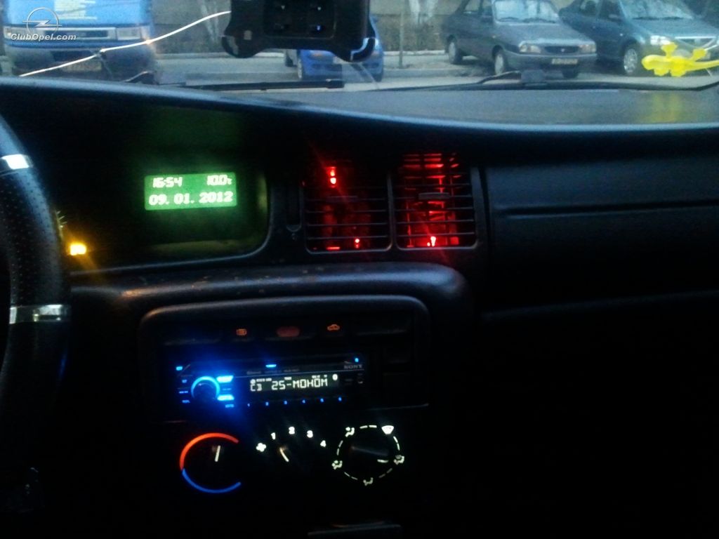

m-am gandit la asta dar am terminat tarziu in seara asta , si am facut doar de proba 😃 urmeaza pe viitor ms de sfat acum am pus doar 4 led-uri initial pe mijloc vroiam 8 maine daca mai am timp la servici mai contiunui

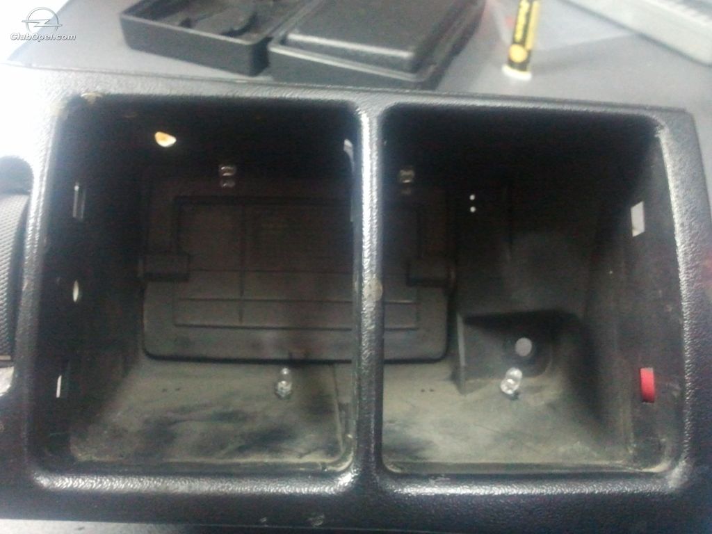

omul a pus 4 .A folosit rezistenta de 1k pentru fiecare led si a facut legatura fiee la mid fie la mufa dee la ceasuri bord fie la becul de la torpedou.Eu sunt convins ca au fost legate la torpedou

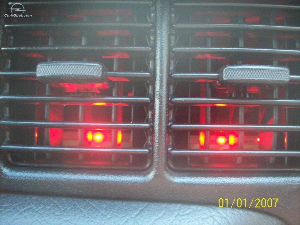

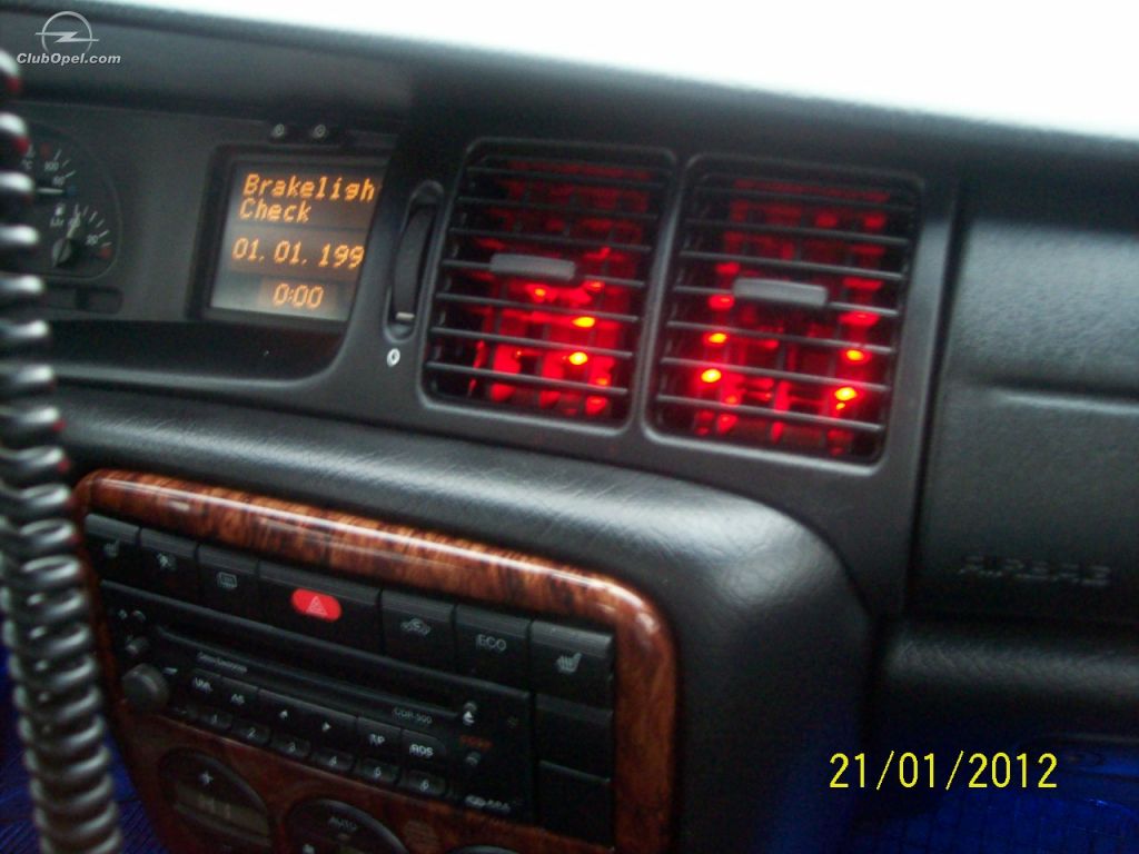

viorelxxx-cate leduri ai folosit?

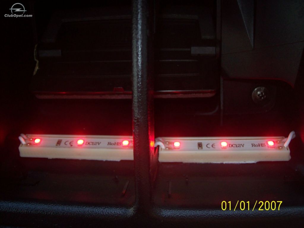

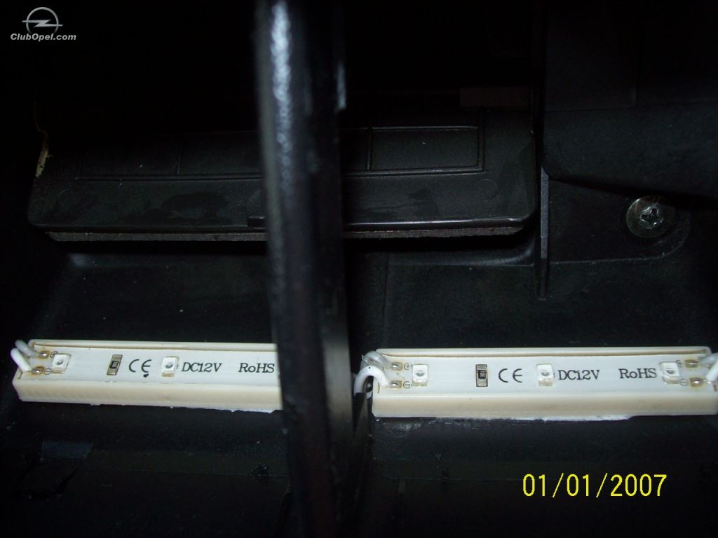

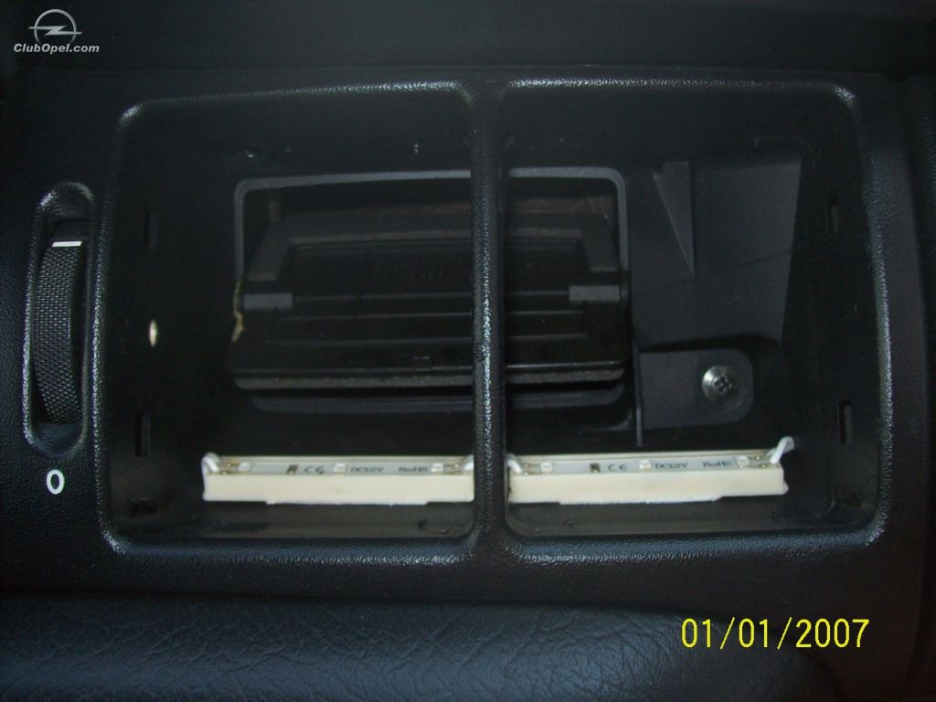

o mica rectificare !

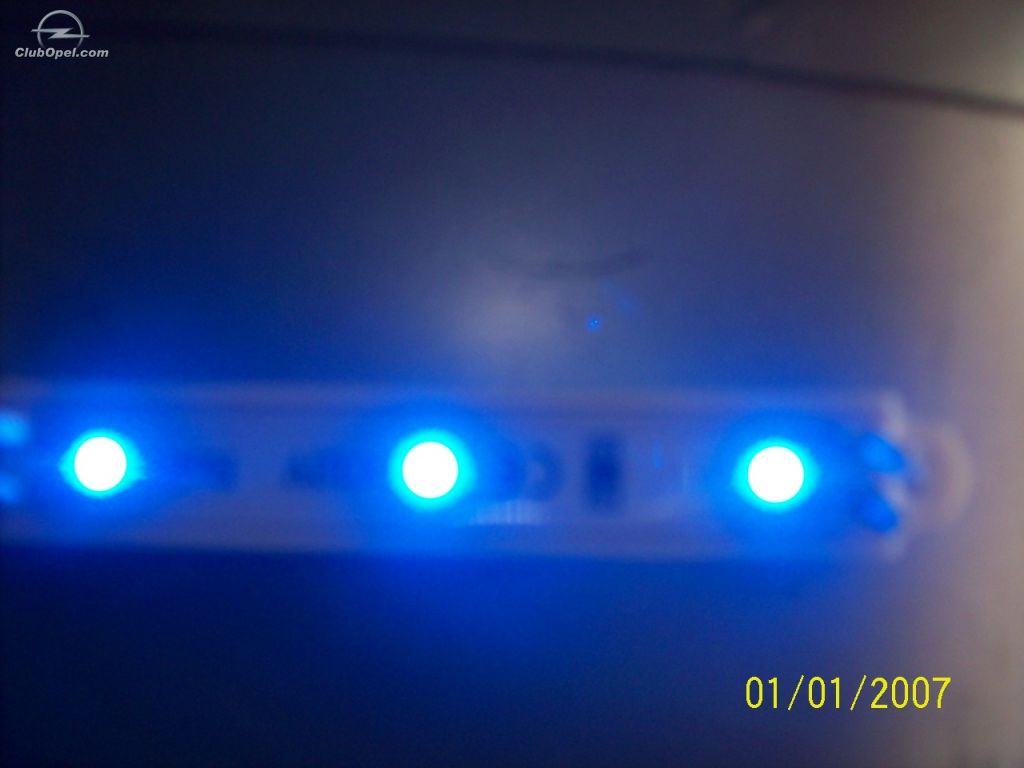

nu am folosit leduri ci am folosit un montaj ( nu stiu cum se numeste) care este facut de-a gata pe care l-am luat de la un magazin de profil si sunt mai multe culori , rosu, albastru, verde , alb ...
se alimenteaza la 12 v si sunt cu smd-uri ( fiecare cate trei ) care au si rezistentele necesare !
ele sunt legate in serie incepand cu primul aerator de la sofer continuind cu celelalte !
alimentarea este facuta de la bricheta si am montat un buton in bord cu functia de on off care inchide lumina din aeratoare cat si banda de smd-uri de la picioare !
toate cablurile sunt trase prin spatele bordului iar montajele din aeratoare sunt lipite cu banda dublu adeziva cu care vin dotate !
