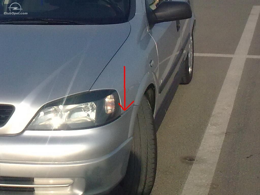

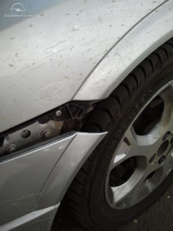

Salut.
Problema e urmãtoarea: am urechile de prindere a spoilerului din fațã rupte, pe ambele pãrți. Într-o perioadã bara stãtea foarte bine fãrã ca eu sã știu acest lucru. La un moment dat am urcat-o puțin pe o bordurã și s-a tras. A mers fixatã înapoi și a fost ok o perioadã. Totuși, de curând nu mai stã de nici o culoare.
Are cineva vreo idee? (în afarã de schimbarea cu totul a spoilerului cã mai bine lipesc cu poxipol)

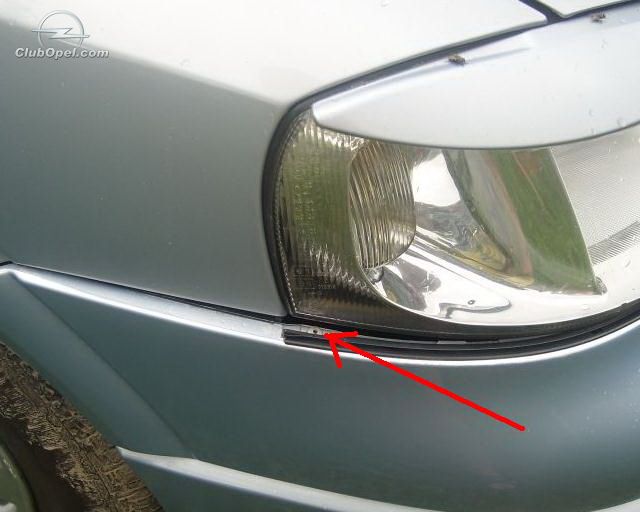

Problema asta cum o am eu stiu ca o au foarte multi posesori,se rupe urechiusa nitului care tine sina/prinderea barii,ceva idei de rezolvare?dar ceva estetic nu ceva care sa se vada gen negrese sau mai stiu eu ce

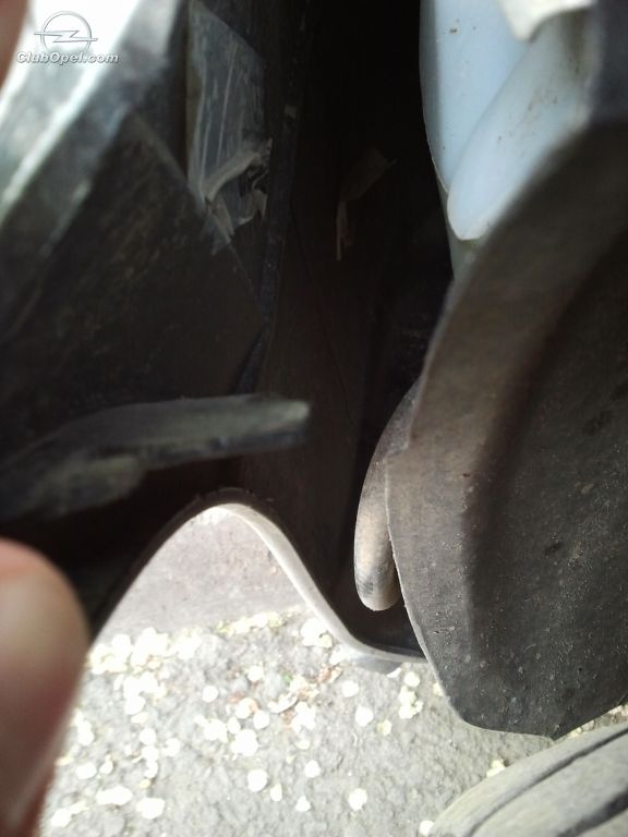

Pe barã este o bucatã de plastic perpendicularã pe planul barei care în capãt avea gaurã pentru șurubul de fixare. Cel mai probabil o voi dubla cu una la care sã pot sã ii fac o gaurã pentru a prinde cu același șurub.

Bara ta e deja data jos,alea erau prinderile de baza,mai ai 2 clipsuri sub capota si suruburi dedesubt care nu trebuie neaparat desfacute decat daca vrei sa detasezi bara de pe masina.Sa postezi niste poze cu reparatia,poate imi dai si mie vreo idee,eu am incercat sa lipesc nitul cu poxipol dar se pare nu tine si ramane luftul care apare in poza de mai sus

Ca tot am gasit o poza,la mine nitul din poza nu mai este tinut de plasticul barii astfel sina are joc si d-aia am luftul acela

@vallyyy: acolo se rezolva cu alt nit ...

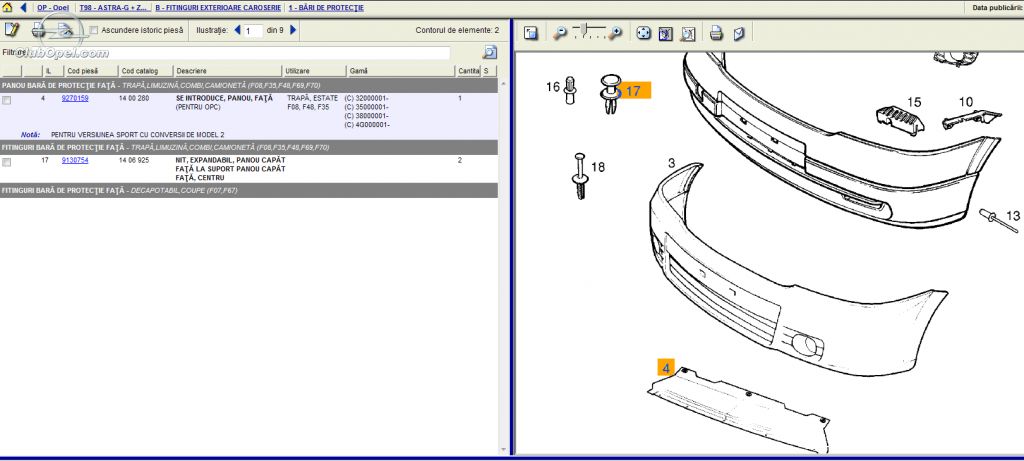

@ ioha: suruburile principale la tine sunt desfacute (acele urechi care ti-s rupte) ... mai ai, cum zicea si vallyyy, 2 prinderi intre faruri, sub capota, inca 2 suruburi in partea de jos a spoilerului (sub urechile rupte) de care e prinsa aparatoarea de plastic care vine peste roata si inca 3 clipsuri de plastic care intra in baia de ulei
clipsurile sunt cele de la pozitia 17 din poza si intra in gaurile de la protectie (pozitia 4 in poza) ... aici vad ca apare separata de spoiler, dar eu am vazut-o ca fiind parte din spoiler... si la cel care e acum pe masina (cel original) si la unul aftermarket...

Alt nit cu o saiba sau un nit de dimensiuni mai mari,cred ca ar merge,eventual ma gandesc si un surub infiletat in nit cu o saiba si ceva superglue,tot ce ar conta e sa tina bara lipita de sina aia de prindere,oricum mi-am format o parere foarte proasta despre cat de bun este sistemul asta de prindere si nu doar la Opel,mai am vazut si la Renault lufturi din astea banale
