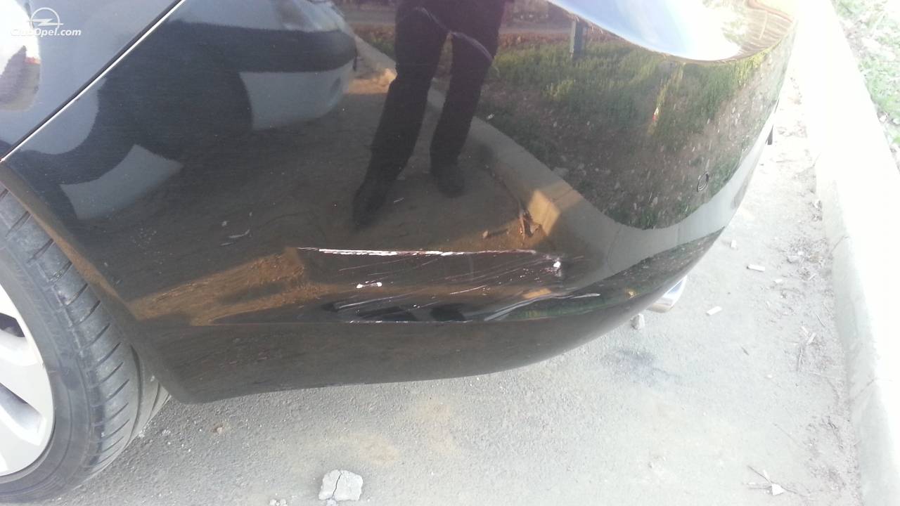

Oarecum pe aceeasi tema, intrucat nu ma pricep, vreau sa va cer si eu parerea daca zgarietura din poza se poate remedia local, cu revopsire locala...sau e nevoie de schimbat toata bara?! Daca se remediaza local se vede diferenta? Pe langa zgarietura, bara este si un pic deformata; fibra de plastic s-a intins.
Daca exista cineva care si-a reparat bara din plastic, cu revopsire locala si a iesit ok, l-as ruga sa-mi spuna si mie unde se poate face acest lucru.
Va multumesc

Sunt doua variante:
1. faci 100ml de vopsea in targ Vitan si o iei la pensula de pictor (size: 0000) la vreo 30 lei la magazine de specialitate. O sa se vada dungi mate daca aplici procedura asta;
2. vopsesti toata bara spate, iar local se chituieste daca ai zgarietura adanca.
Deci nu vad cum locat, ca oricum nu scoti vopseaua 100% ca aia originala si zona unde vopsesti se va observa.

Uita-te in linkul de mai jos la filmuletul 2.
http://www.autolifecenter.r...eo-reparatii.html
Din cate imi dau seama revopsirea se face doar acolo local unde a fost afectata bara.
Probabil ca-i o idee mai buna sa fie revopsita in intregime.
