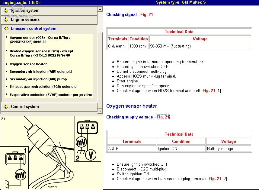

In prima faza la sonda lambda m-am gandit si eu, dar am shimbat-o cu una de pe o corsa cu accelasi tip de motor si nu si-a schimbat cu nimic mersul. Cat timp motorul este rece nu prea se simt vibratiile pentru ca sta mai turata dar dupa ce se incalzeste motorul si scade turatia incepe sa nu mai mearga rotund si sa vibreze. Sonda lambda la motorul asta este cu trei fire nu stiu sa o masor si nici nu ai stiu valorile.

Masa= maro=B
plus(+)=rosu-albastru=A
tensiune referinta ECU=albastru-galben=C

gcom61 a scris:Masa= maro=B
Am facut exact cum scrie in poza atasata de tine, am scos mufa de la sonda am pus testerul pe pinul A si B am pus contactul nu imi indica nici o valoare , am zis hai sa incerc sa o pornesc dupa ce am pornit-o imediat mi-a aparut tensiunea pe care o aveam si in baterie.
Legat de pinul C am mufat la loc sonda, dupa acea am desfacut un pic izolatia protectoare de pe fir cat sa ajung la lita, cat sa pun testerul pe ea , am pus celalalt fir de la multimeter pe minusul de la baterie am pornit masina am reglat turatia in jur de 1200-1300 pe multimeter oscila intre 150-200-500mv.
Intre pinul A si B trebuie sa am tensiune doar cand pun contactul sau cand o pornesc? Din cate am inteles eu acolo ar trebui sa am cand pun contactul.

Da,din pacate asa scrie in autodata;totusi cred ca datele din autodata nu sunt destul de precise.Acelasi lucru spune si despre pompa de alimentare,insa aceasta este alimentata doar cand porneste motorul!?

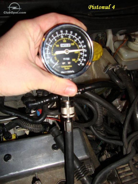

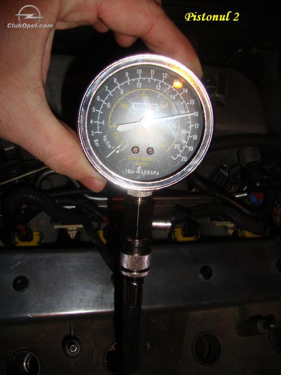

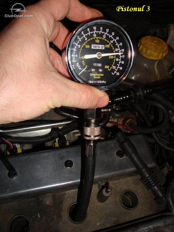

Dupa cateva telefoane astazi am reusit sa fac rost de un ceas sa verific compresia motorului(banuiam sa nu fie vreo supapa ciupita)las pozele sa vb , oricum am eliminat si problema asta din lista.
Am facut si un mic filmulet k sa nu ma credeti nebun sau k am "auzenii"cum spunea un coleg pe aici 😊 poate asa imi da cineva vreo ideeie, ce se intampla cu masina...
Scuzati claritatea....
