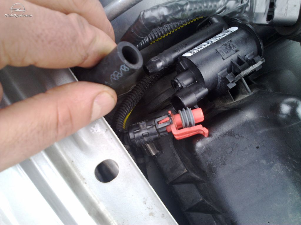

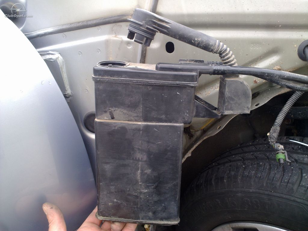

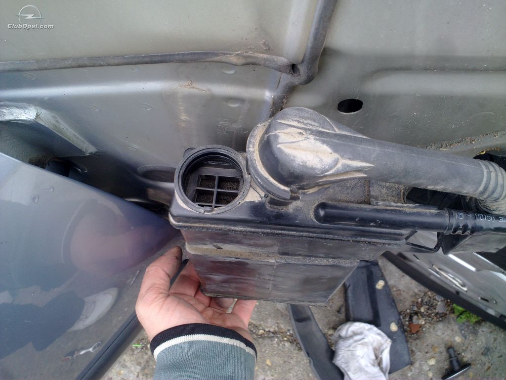

Buna tuturor! insa ma adresez in mod special domnului danciucureanu.Am vrut sa continui discutia ¨Regulator presiune defect?¨ insa a fost inchisa si am fost nevoit sa deschid alta.M-ati indrumat sa reconditionez canistra de vapori in utima discutie; am cautat tutoriale si mi se pare ca cel ce l-am gasit era de la Agila insa nu seamana deloc cu cea ce o am eu (atasez foto).A mea parca e turnata dintr-o bucata.
Intrebare: Existo vreo posibilitate sa o desfac fara sa o distrug?
Zilele trecute am fost la opel aici in Madrid cu problemema mea veche: pornire grea la cald,vibratii motor, relantiu instabil(uneori la semafor mi se opreste motorul).Acolo i-au facut un test si i-au gasit eroarea: P0443(4)--(valvula de ventilacion de deposito de combustible)--valva ventilatie depozit combustibil.Mi-au schimbat piesa, am plecat cu masina insa aceleasi simptome.Cand am ajuns acasa , cu motorul pornit am scos mufa acelei piese si nimic, nici o eroare, nici un bec aprins, apoi am scos si furtunul care vine de la canistra la piesa si tot nimic. e normal asta ca motorul sa functioneze in continuare si cu ea si fara ea?mi-au schimbat-o degeaba??? atasez foto si multumesc de eventualul raspuns.

bineinteles ca e normal sa functioneze si fara canisrtra.. asta o fo pusa sa reduca poluarea..adica vaporii de benzina care se produc in rezervor sunt aspirati in admisie pe la corpul clapetei de acceleratie.. daca scoti furtunasul trage niste aer fals..

canistra de vapori trebuie reconditionata. e tutorial aici TUTORIAL RECONDITIONARE CANISTRA DE VAPORI
