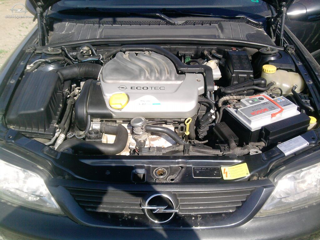

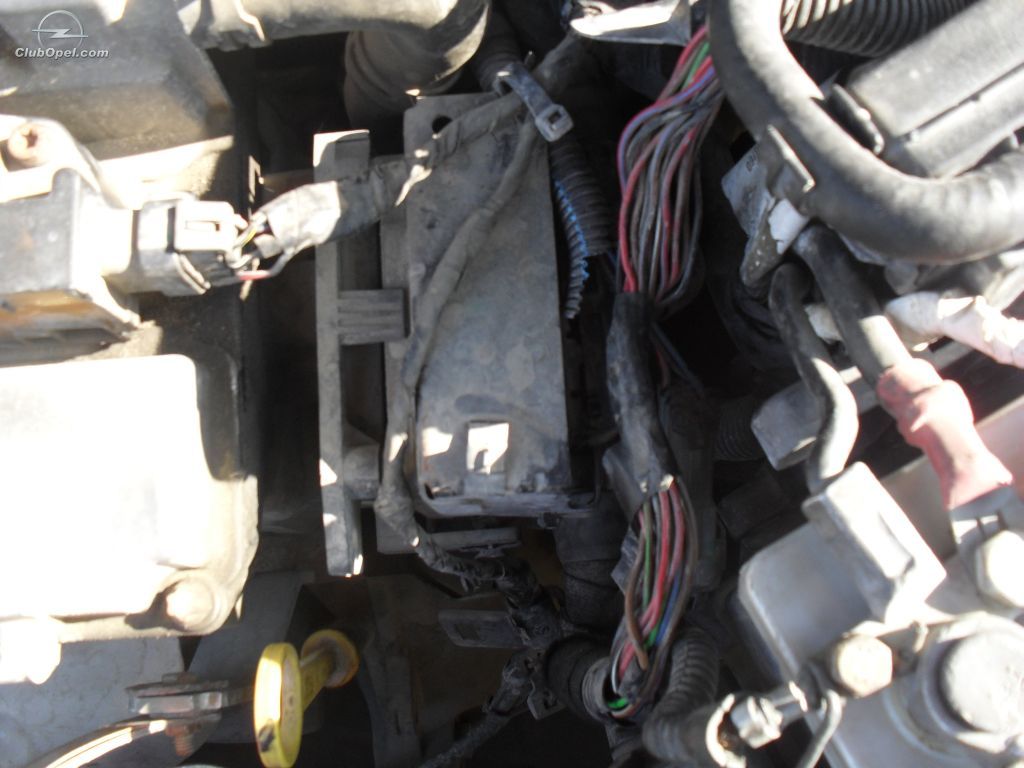

unde leg ,,Fuel consumption signal (corestunzator al ECU ),, la un opel vectra b x16xel ?

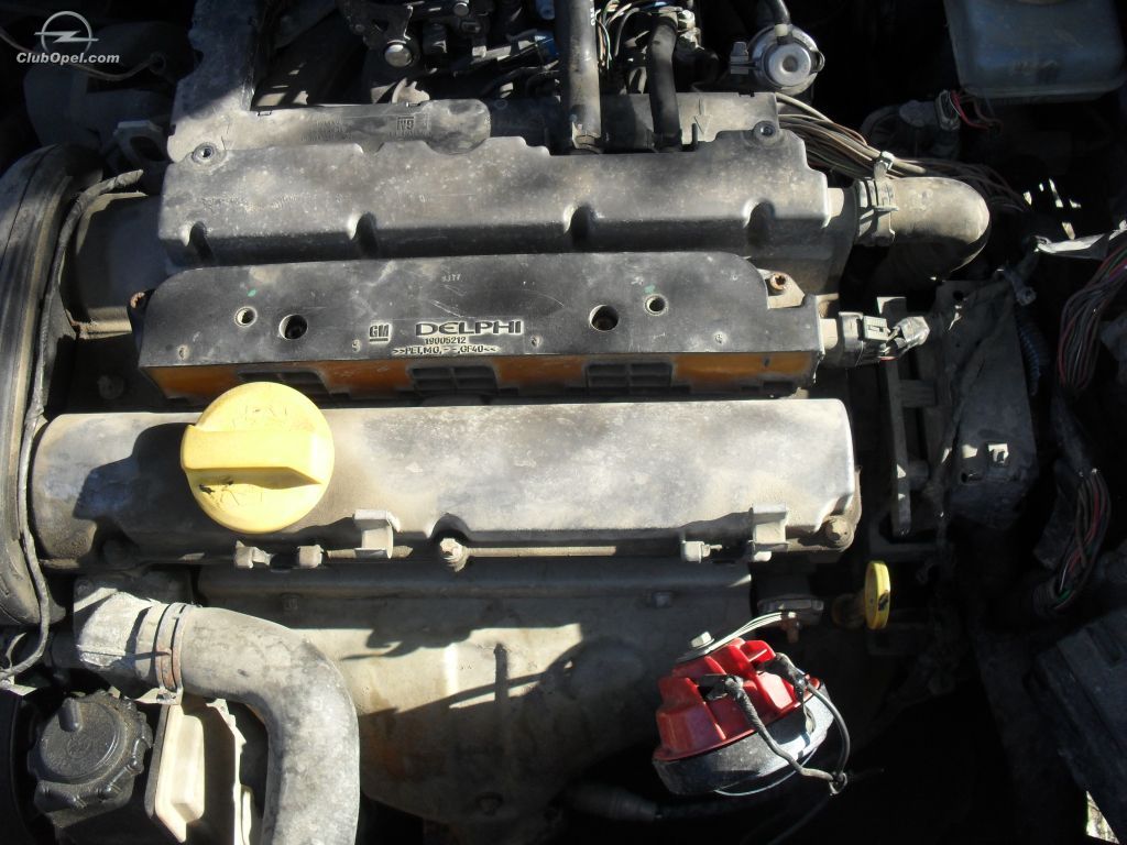

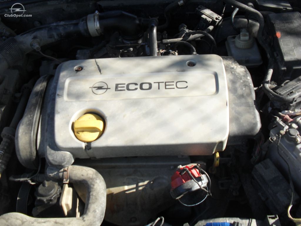

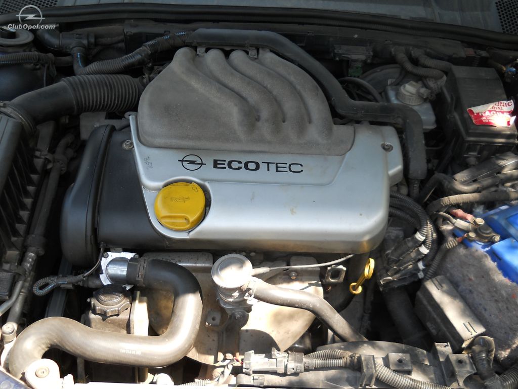

Motorul din foto nu este x16xel , cred ca e vorba de Z . , model mai nou , cauta pe forum ca stiu sigur ca a postat cineva aceeasi problema cu pinul de consum . Cu respect !

sal. acesta este x16xel
  • pirvu_daniel
  • Mesaje scrise: 4,572
Sunt si X16XEL care arata asa.

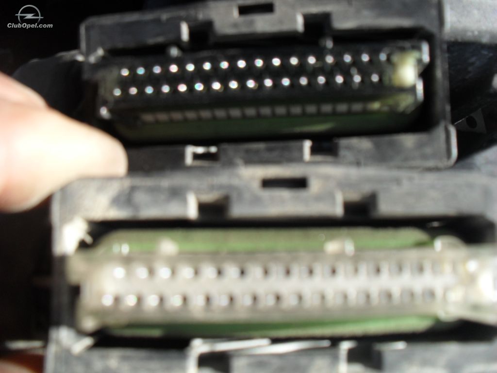

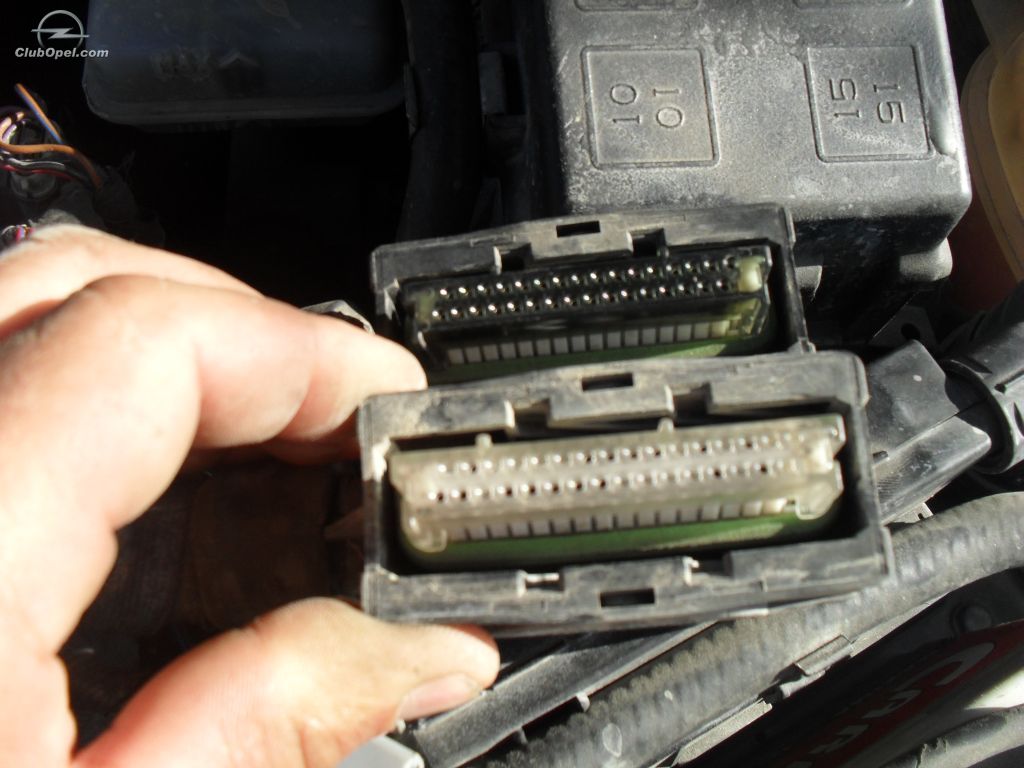

Pe mufa X45, pinul 21(firul negru-maro)
  • andrei_alik
  • Mesaje scrise: 1,063
  • Masina: Vectra 1998 x16xel
  • Cont inregistrat: 23 Jul 2010
unele au pinul 21 , altele pinul b12 ( cel cu doua mufe )
asta are pinul b12
la tine este pinul 21 daca motorul e sigur x16xel .....sunt discutii cu diferenta de capac ca sa zic asa, desi in autodata da k sigur pinul b12

x16xel are ECU sub parbriz in dreptul torpedoului , motorul din poza ( cred ca Z 16 .. ) are ECU pe chiulasa langa baterie , de aici cred ca diferenta de pini .

Scuze ca ma bag off topic dar din poze mi se pare ca nu are antigel masina in vas

are, da e nivelul exact in buza aia de la jumate , nu am mai avut apa distilata cand am pus antigelul asta iarna si pana acolo a ajuns

sandu_race a scris:x16xel are ECU sub parbriz in dreptul torpedoului , motorul din poza ( cred ca Z 16 .. ) are ECU pe chiulasa langa baterie , de aici cred ca diferenta de pini .
Motorul poate fi X16XEL. Sunt foarte multe care arata asa.
Cum spunea si colegul sandu_race ECU e sub parbriz in dreptul torpedoului. Trebuie sa dai stergatoarele jos, chederul de la grila aia metalica care acopera filtrul de polen si sa dai si acea grila jos. E bagat sub o chestie metalica care il protejeaza.
