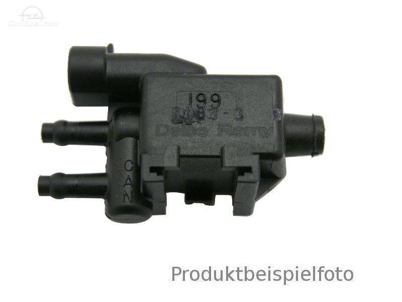

Îmi puteți spune unde gãsesc piesa ca nu o identific la motor
Și as vrea sa știu dacã influenteazã eroarea funcționarea motorului
Ca mie când e rece afara sunt unele momente când in sarcina nu pot accelera mai mult de 3 mii și de acolo face un zgomot ca și cum nu s ar alimenta

Codul piesei e 1997199... s-a montat pe foarte multe modele de Opel(Astra F, Calibra, Corsa A+B, Omega A+B, Vectra A+B, Kadett E, Frontera A)...
Cam așa aratã:
De cãutat: pe lângã motor, în capul chiulasei, spre șofer sau spre filtrul de aer...

Influenteazã funcționarea motorului?
  • Mesaje scrise: 7,409
Nu știu sã-ți zic, cu precizie...aș înclina sã zic cã da...dar de ce nu o schimbi? La dezmembrãri cred cã are un preț modic...
