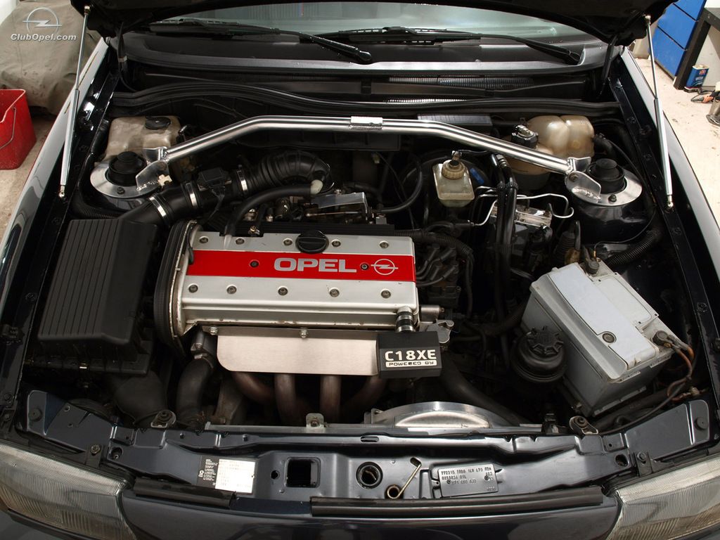

imi cer scuze dar nu inteleg ce-mi explici....daca poti fi mai explicit....eventual o poza...daca vrei pun eu poza cu un c18xe

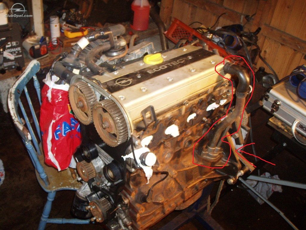

am 2 itrebari:
1- furtunasul de langa admisie care intra in capacul culbutorilor il am un pic strangulat ca sa zic asa de rampa de injectoare--- dauneaza cu ceva
2- furtunul acela de langa evacuare ;dupa cotul acela de furtun are o teava metalica, care intra in motor...acea teava nu este perfect etansa la intrarea in motor---dauneaza intr-un fel problemei mele?!

1. furtunasul ala este aerisirea carterului superior.. adica pe acolo se evacueaza gazele din compartimentul chiulasei in galeria de admisie.. daca e un pic strangulat nu cred ca influenteaza atat mersul motorului
2. nu stiu daca c18xe are sistem de aer secundar dar x18xe are.. si este o teava metalica care are o supapa metalica rotunda si leaga evacuarea de galeria de admisie.. daca nu e perfect etansa teava atunci e bai..

uite o poze mai buna, in legatura cu acel furtun/teava
  • luciraica
  • Mesaje scrise: 2,001
ala nu-i aerul secundar ala-i un furtun care uneste carterul inferior cu cel superior.... este ptr. egalizarea presiunilor..
ma refeream la supapa de aer secundar..
