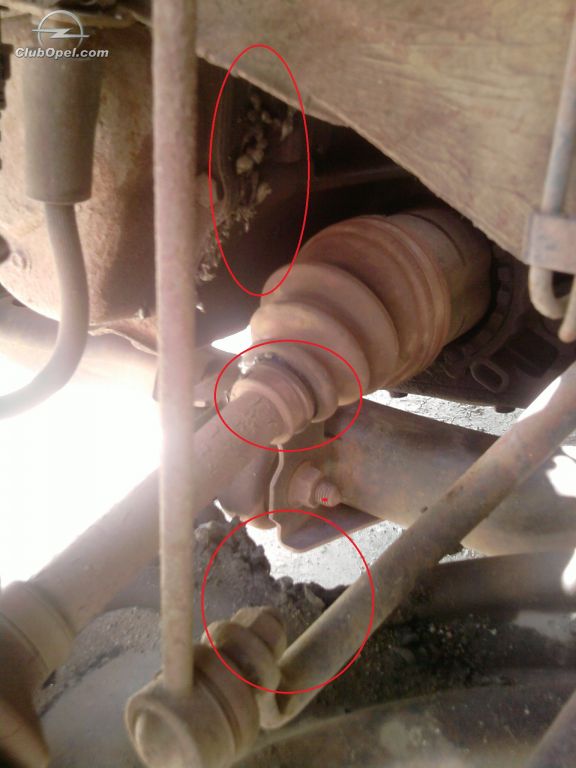

am dat jos roata din stanga si am constatat urmatoarul fapt: din planetara este aruncata vaselina pe la burduf burduful nu e spart. vaselina iesita e cam 2 linguri(alta estimare nu mi-a venit in minte). acum nu stiu daca burduful e plin cu vaselina sau doar uns pe interior. pe partea dreapta nu sunt probleme.
as vrea sa opresc acea "scurgere" de vaselina si nu stiu cum. trebuie sa-mi fac griji pe viitor?
orice idee e binevenita.

Din poze burduful este spart.

ai avut dreptate. burduful prezinta cateva crapaturi si pe acolo iese vaselina. am citit o discutie legata de planetare la care ai participat. am inteles ca burduful tre sa vina cu vaselina si coliere. poate imi recomanzi un producator anume pt. burduf. sper ca nu fie o caruta de bani. numai bine.
