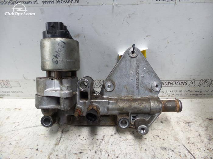

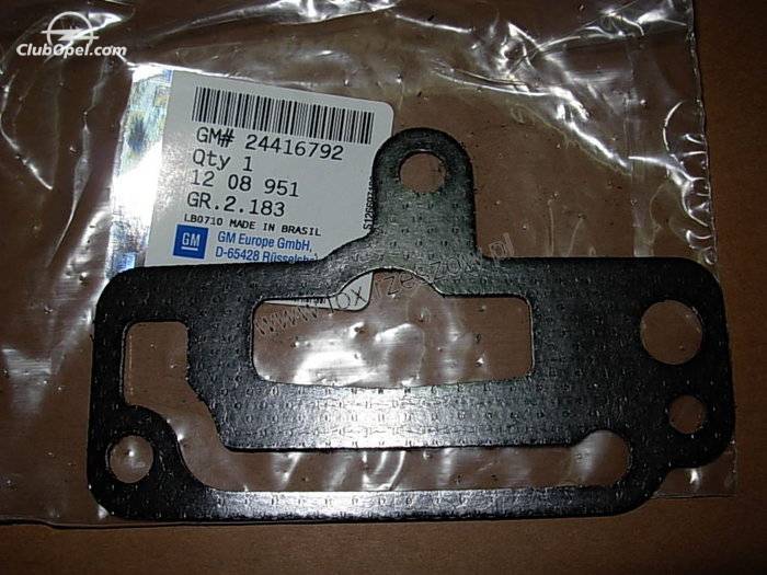

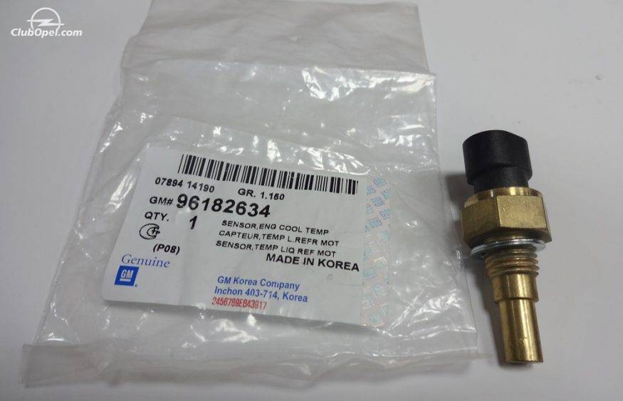

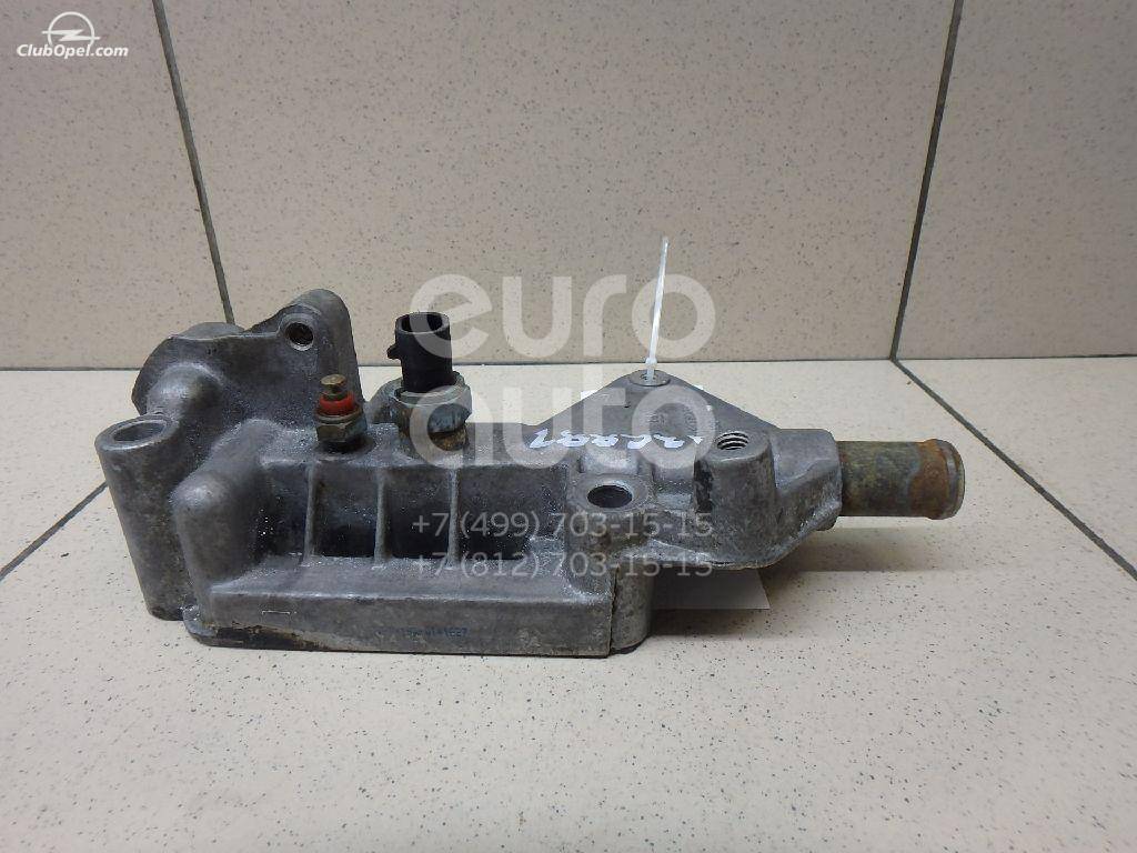

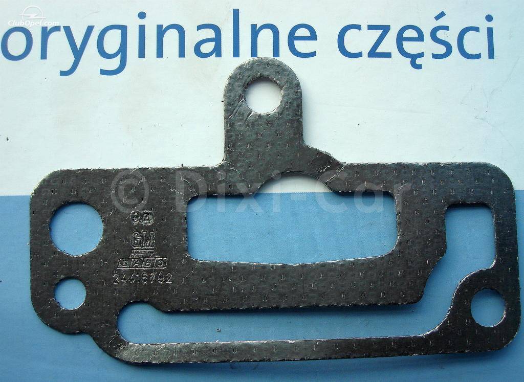

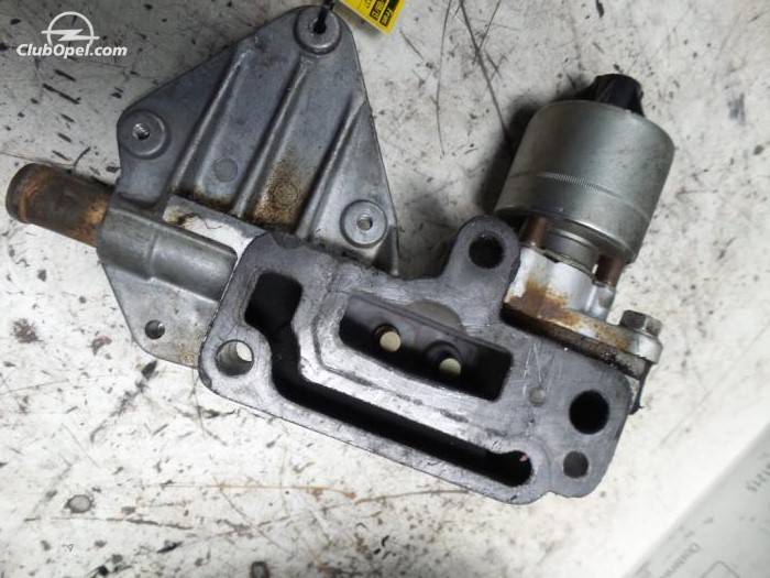

Deci pana la urma ai CHEVROLET LACETTI 1.8 2005 , 90 Kw | CP 122 | motor T18SED

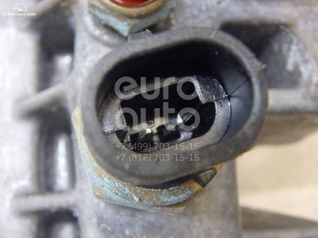

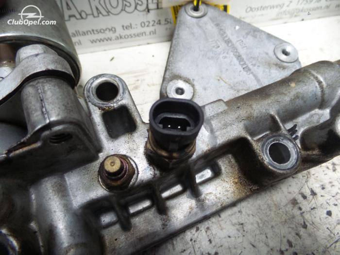

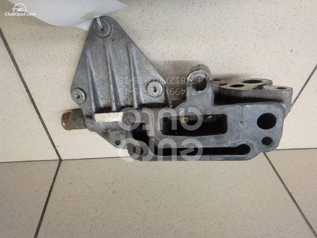

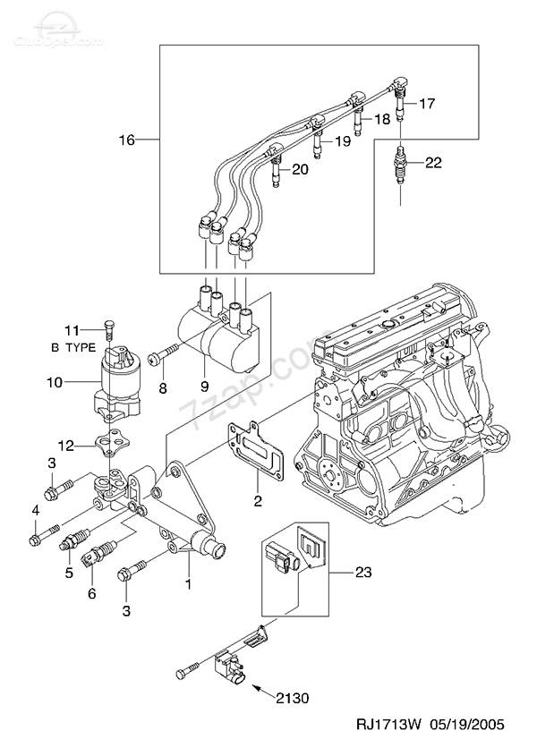

Prima poza.
5 | 96177604 SENSOR A-TEMP
6 | 96182634 SENSOR A-COOLANT TEMP
2 | 90466993 GASKET-EGR&IGN ADAPTER
2 | 24416792 GASKET-EGR&IGN ADAPTER
Poate este dusa garnitura aceasta. sau ceva de pe traseul de racire.
http://www.youtube.com/watch?v=wFHWpgHMAvY
https://chevrolet.7zap.com/e...-0/17130-0-0-0/#1
Ultimul Senzor temperatura lichid de racire cum lucreaza ce rol are?
Vad ca sunt doua, unul pentru ce?
Poate te lamureste @big_electro61 este mai in tema cu masinile.

Prima poza.

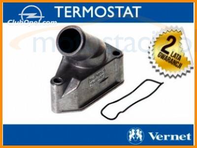

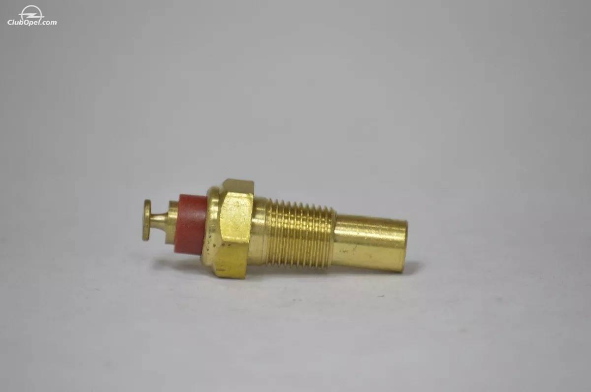

Poza 1 termostat

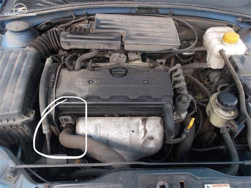

Poza 3 motrul de pe masina mea si pozitia termostatului

Poza 1 termostat
